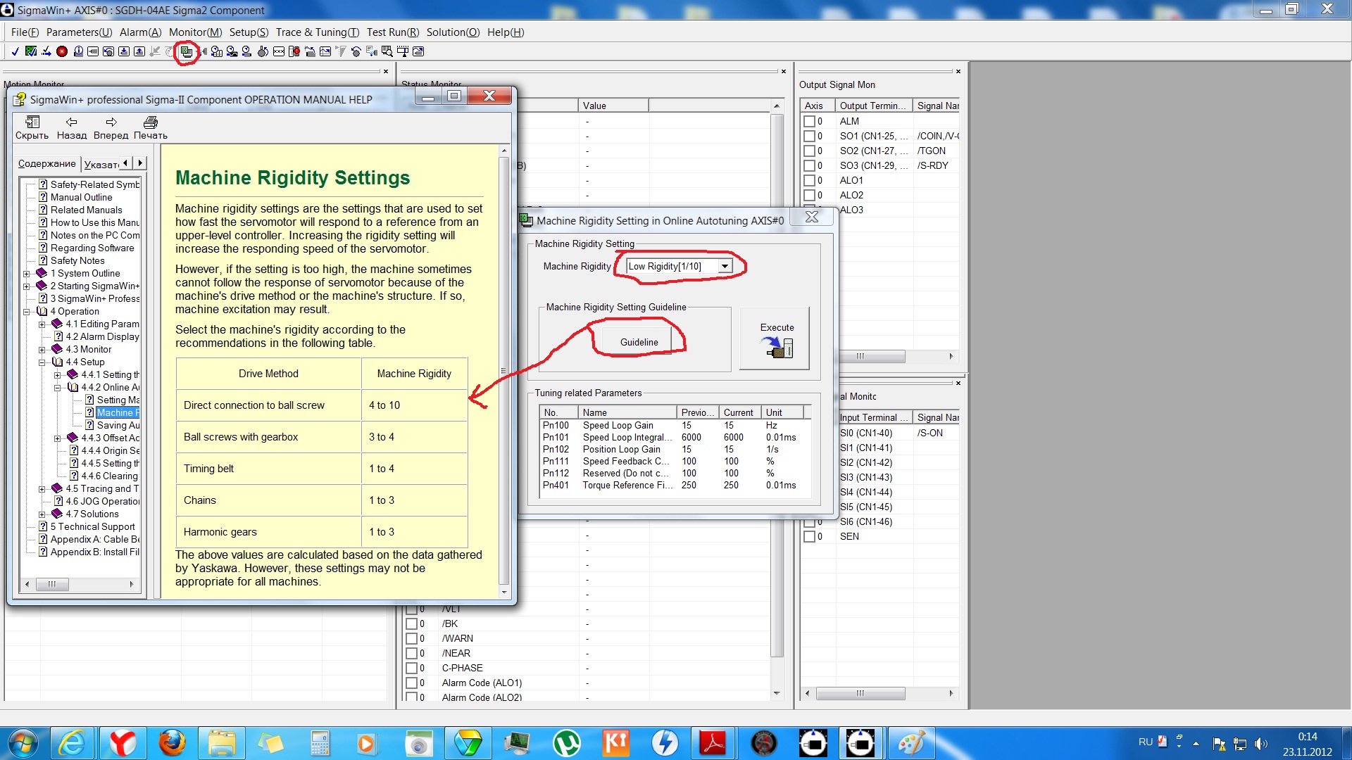

Я попробовал ,использовать готовые установки,но увы те которые ,как в хелпе написано подходят для крепления напрямую к винту швп от (4\10)
нифига не подходят ,Орёт :) А вот установка "Низкая жоскость (1\10)" уже не орёт но там частота на 15 стоит :)
Вот эти настройки работают тихо ,а насчёт жоскости сомневаюсь;
112.jpg (3436 просмотров) <a class='original' href='./download/file.php?id=9630&mode=view' target=_blank>Загрузить оригинал (552.68 КБ)</a>
Re: Про сервы Yaskawa
Добавлено: 23 ноя 2012, 11:16
Так понимаю ты с одним сервоприводом играешся? Возьми подключи другой но не трогай настроки. Там должны быть заводские настройки. Будет петь или нет?

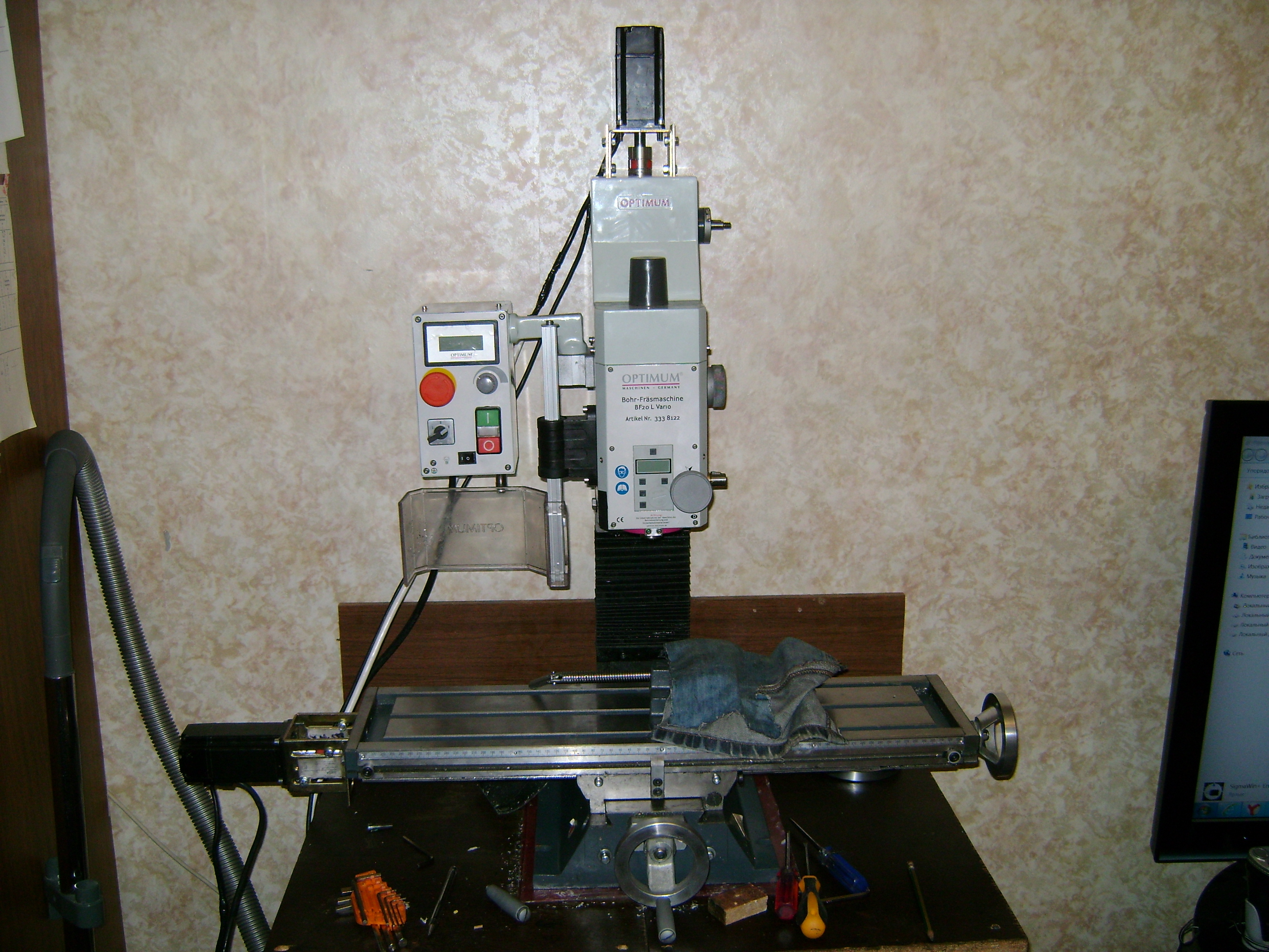

Вот временно на доске;
2012-11-19 20.58.12.jpg (3418 просмотров) <a class='original' href='./download/file.php?id=9647&mode=view' target=_blank>Загрузить оригинал (1.26 МБ)</a>
Видео1 (6).JPG (3418 просмотров) <a class='original' href='./download/file.php?id=9648&mode=view' target=_blank>Загрузить оригинал (2.98 МБ)</a>
Ось X и Z , пока поставил второй мотор на ось ( Z ) что-бы протестировать на ней ,мало-ли мощи не хватит ,тогда придётся на 800 ватт покупать.

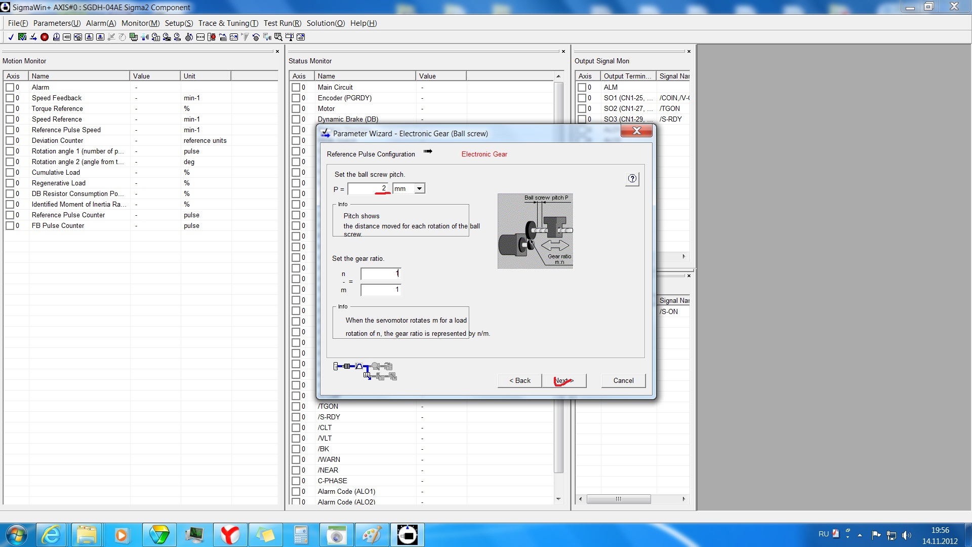

А это правильная инструкция по расчёту шага винта?
Инструкция
1)Шагом резьбы называют расстояние между одноименными боковыми сторонами резьбового профиля. Именно его и нужно измерить для правильного определения этой характеристики. Сделайте это грубо при помощи обычной линейки. Измерьте длину определенного количества витков резьбы.
2)Учитывайте, что чем больше витков будет измерено, тем меньше будет погрешность. Поэтому в зависимости от размеров резьбы для измерения отсчитываете от 10 до 20 витков. Длину отсчитанного количества витков, измеренную с помощью линейки, поделите на число этих самых витков. Это и будет шаг резьбы. Проводить измерение длины лучше в миллиметрах. В том случае, если шаг резьбы необходимо измерить в дюймах, произведите перевод величины.
3)Например, если нужно измерить шаг некой резьбы, отсчитайте 20 витков, чтобы уменьшить погрешность измерения (если есть это количество витков, если нет, берите меньше). Предположим, при измерении получите длину резьбы 127 мм. Поделите это число на 20 витков, и получите 6,35 мм. Это шаг резьбы в миллиметрах.
Если по этой инструкции то винт у меня с шагом 2 мм

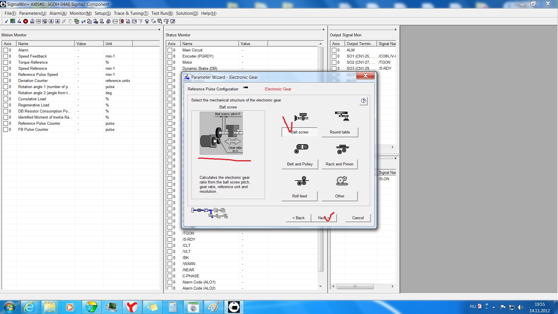

Добавлено: 23 ноя 2012, 21:07
Сергей= писал(а):Мне в начальных настройках сервы ,шаг-то надо поставить;
Не обязательно. Это серва будет пытаться настроить электронную редукцию так чтобы 1 импульс степ = 0,001мм. Ставь шаг винта 2мм или 5мм и радуйся.
