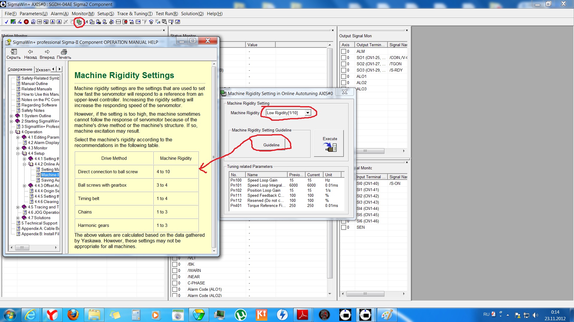

Я попробовал ,использовать готовые установки,но увы те которые ,как в хелпе написано подходят для крепления напрямую к винту швп от (4\10)
нифига не подходят ,Орёт :) А вот установка "Низкая жоскость (1\10)" уже не орёт но там частота на 15 стоит :)
Вот эти настройки работают тихо ,а насчёт жоскости сомневаюсь;
112.jpg (3728 просмотров) <a class='original' href='./download/file.php?id=9630&mode=view' target=_blank>Загрузить оригинал (552.68 КБ)</a>
Re: Про сервы Yaskawa
Так понимаю ты с одним сервоприводом играешся? Возьми подключи другой но не трогай настроки. Там должны быть заводские настройки. Будет петь или нет?

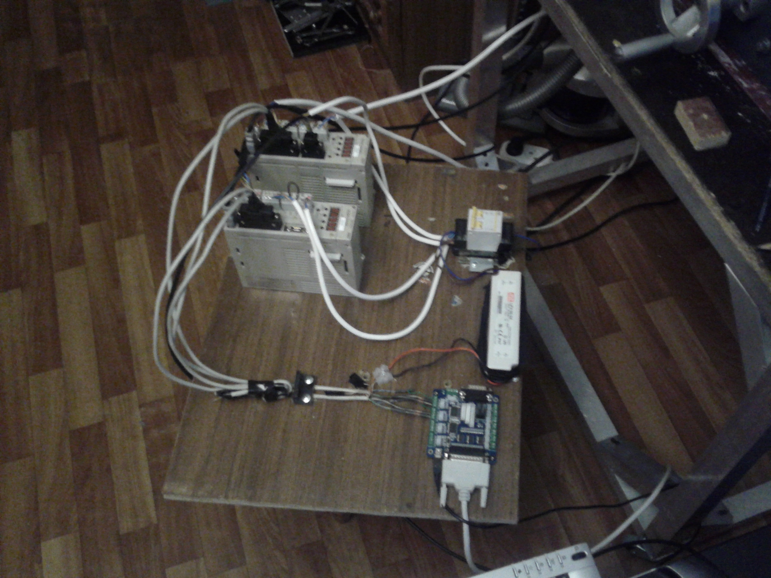

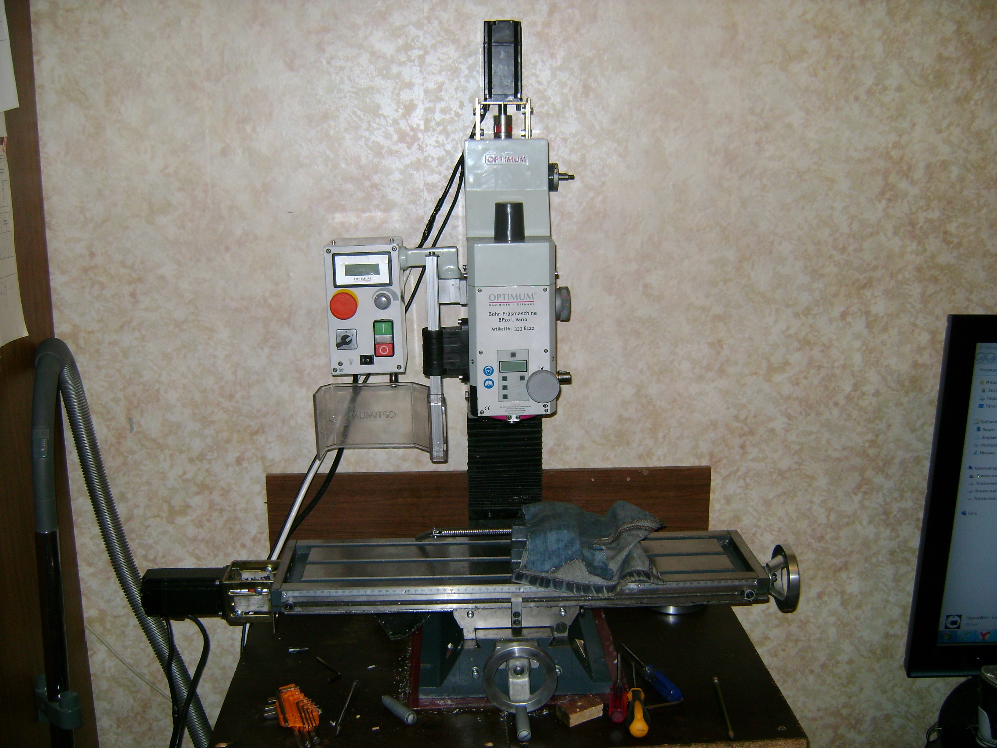

Д я уже оба привода ,по перенастраивать успел,уже в кучу всё собрал ,провода спаял. Может инициализировать настройки???
Вот временно на доске;
2012-11-19 20.58.12.jpg (3710 просмотров) <a class='original' href='./download/file.php?id=9647&mode=view' target=_blank>Загрузить оригинал (1.26 МБ)</a>
Видео1 (6).JPG (3710 просмотров) <a class='original' href='./download/file.php?id=9648&mode=view' target=_blank>Загрузить оригинал (2.98 МБ)</a>
Ось X и Z , пока поставил второй мотор на ось ( Z ) что-бы протестировать на ней ,мало-ли мощи не хватит ,тогда придётся на 800 ватт покупать.

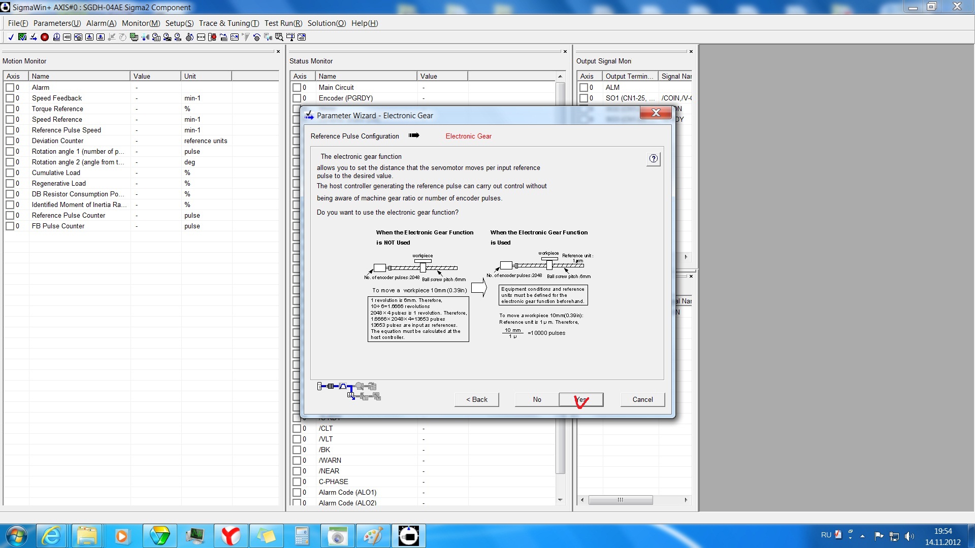

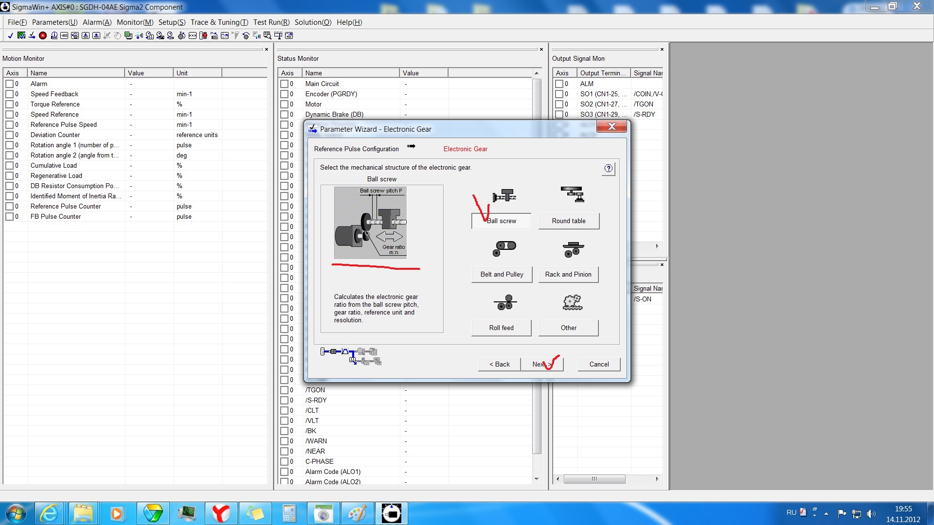

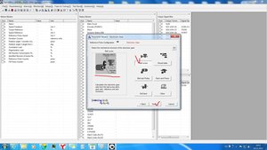

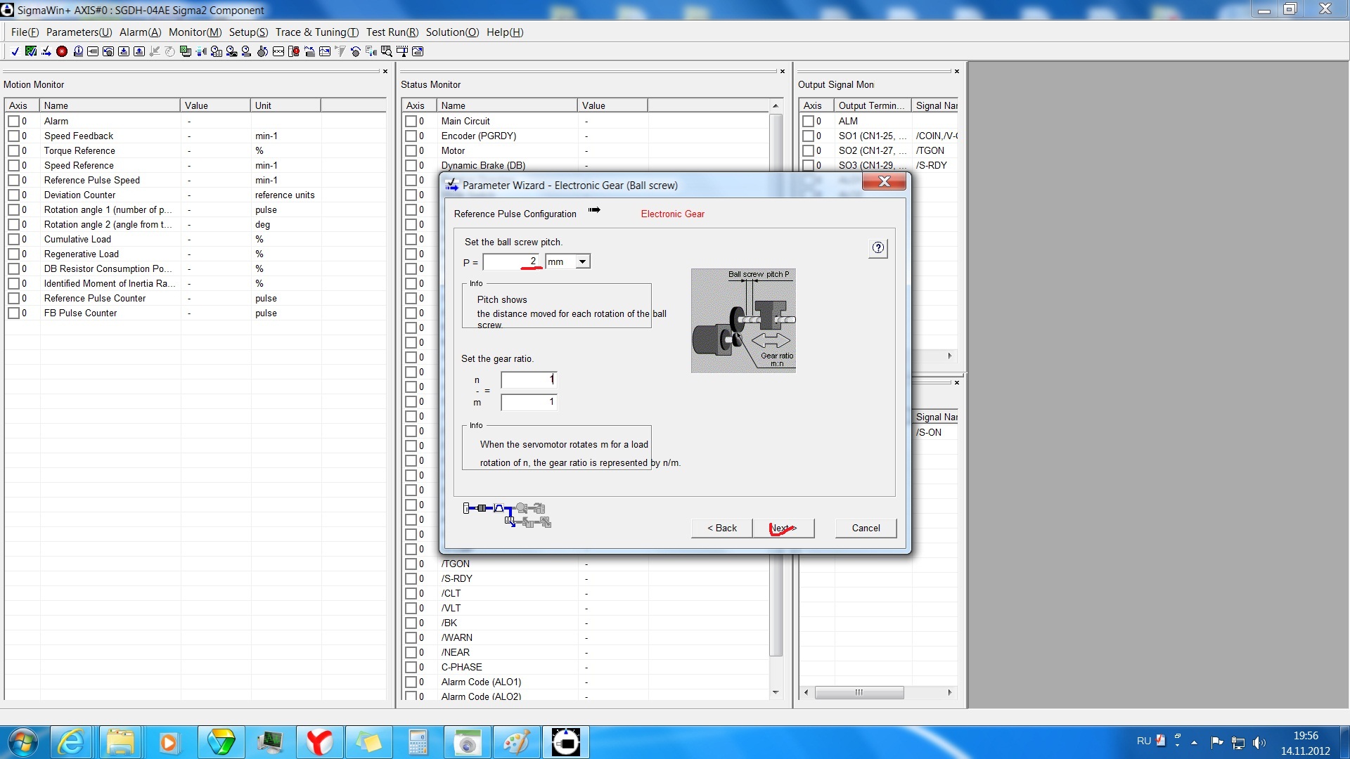

Мне в начальных настройках сервы ,шаг-то надо поставить;
13.jpg (3690 просмотров) <a class='original' href='./download/file.php?id=9661&mode=view' target=_blank>Загрузить оригинал (385.72 КБ)</a>
14.jpg (3690 просмотров) <a class='original' href='./download/file.php?id=9662&mode=view' target=_blank>Загрузить оригинал (385.59 КБ)</a>
15.jpg (3690 просмотров) <a class='original' href='./download/file.php?id=9663&mode=view' target=_blank>Загрузить оригинал (375.83 КБ)</a>
Вроде как после инициализации почти орать перестало,а Fn001 установилась d0004 в место d0005 это нормально?
Сергей= писал(а):Мне в начальных настройках сервы ,шаг-то надо поставить;
Не обязательно. Это серва будет пытаться настроить электронную редукцию так чтобы 1 импульс степ = 0,001мм. Ставь шаг винта 2мм или 5мм и радуйся.
Сергей= писал(а):Вроде как после инициализации почти орать перестало,а Fn001 установилась d0004 в место d0005 это нормально?
если 5 поставить орать будет? Играйся с настройками 100 и 101
