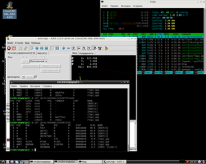

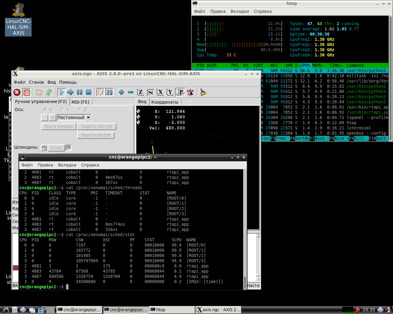

При запуске Linuxcnc открывает 3 потока, latency-test - 4 потока с Cobalt.
Подскажите, как сие цифры интерпретировать?

DmitriiNT писал(а):Подскажите, как сие цифры интерпретировать?
А собственно трудится rtapi_app как рт задача. Вроде всё хорошо.
