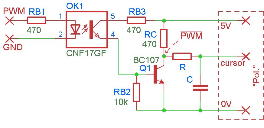

смотрю тут электроникой запахло...
надо спросить: не видел ли кто схему pwm->10v ???
попроще, с оптопарой на входе.
чтонить типа этой, только чтобы не инвертированный сигнал был
not_PWM_to_DC.PNG (4011 просмотров) <a class='original' href='./download/file.php?id=7384&mode=view' target=_blank>Загрузить оригинал (19.21 КБ)</a>

типа если RC и Q1 меcтами переставить...

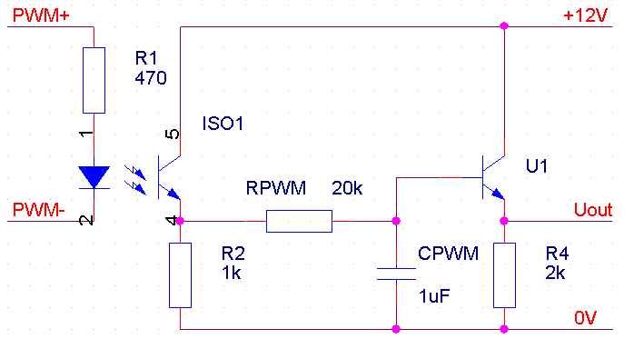

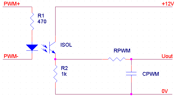

Проще так:
Оптрон - любой транзисторный, лишь бы выдерживал 12В и ток через транзистор, определяемый резистором R2.
Хорошо подойдет 4N33, он же АОТ127.
RPWM должен быть раз в 5-10 больше R2.
Я не знаю, куда ты хочешь подключить выход преобразователя, но если входное сопротивление приемника слишком мало, может потребоваться эмиттерный повторитель. Ну или на ОУ, если не лень.

во, вот это я понимаю схемка. спасибо!!!

Serg-tmn писал(а):Я не знаю, куда ты хочешь подключить выход преобразователя
на вход 10v инвертера - шпинделем управлять.
Re: Мой китаес Bernardo KF25 Top
Посмотрел, у инвертора (у моего, во всяком случае) входное сопротивление 10 кОм. Придется ставить повторитель. Сейчас нарисую.
Последний раз редактировалось Сергей Саныч 14 авг 2012, 10:13, всего редактировалось 1 раз.
Вот так, примерно.
PWM.PNG (3975 просмотров) <a class='original' href='./download/file.php?id=7400&mode=view' target=_blank>Загрузить оригинал (12.57 КБ)</a>
Транзистор - любой маломощный NPN.
