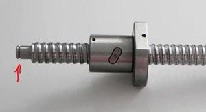

Здравствуйте, 4года назад прикупил пару ШВП 1605 и 4 SBR20, но только сейчас руки стали доходить до станка.
Посмотрел я на ШВП и понял, что у меня отсутствует на валу канавка как на рисунке. Я так понимаю, на нее стопор должен одеваться.
Вопрос в том, что мне с этим делать. На сколько влияет на передачу/жесткость/люфт или еще на что то отсутствие это борозды?
Надо ли ее делать? Если надо, не подскажите, как называется этот вид работ, чтобы хоть понимать куда бежать.

есть вероятность что тебе эта канавка не понадобится, по поводу синхронизации в какой период планируете завершить? в соберизаводе явно быстрее решится вопрос по Вашему заказу если все позиций в наличии.

А почему канавка не понадобится?

Re: "Дабы не создавать отдельную тему ради одного вопроса" и
Этот проточенный конец ШВП (который короткий) обычно входит в подшипник "плавающей" опоры. Кольцевая проточка может понадобиться, только если подшипник может выпасть из опоры.
daemon78
Сообщения: 1311
Репутация: 103
Сообщение daemon78 »
Сергей Саныч писал(а):Этот проточенный конец ШВП (который короткий) обычно входит в подшипник "плавающей" опоры. Кольцевая проточка может понадобиться, только если подшипник может выпасть из опоры.
Аааа, я кажется стал понимать. Я только не могу представить конструкцию когда подшипник может выпасть?
Я правильно понимаю, что если я этот ШВП зафиксирую между BK/BF 12 то ситуации с выпадением не должно произойти?
daemon78 писал(а):не могу представить конструкцию когда подшипник может выпасть?
Нестандартная опора, когда нет внешнего буртика у гнезда для подшипника (просто отверстие). В принципе, имеет право на существование.
daemon78 писал(а):Я правильно понимаю, что если я этот ШВП зафиксирую между BK/BF 12 то ситуации с выпадением не должно произойти?
Не должно.
