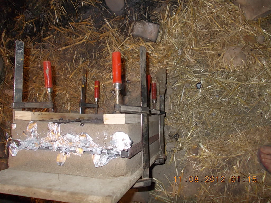

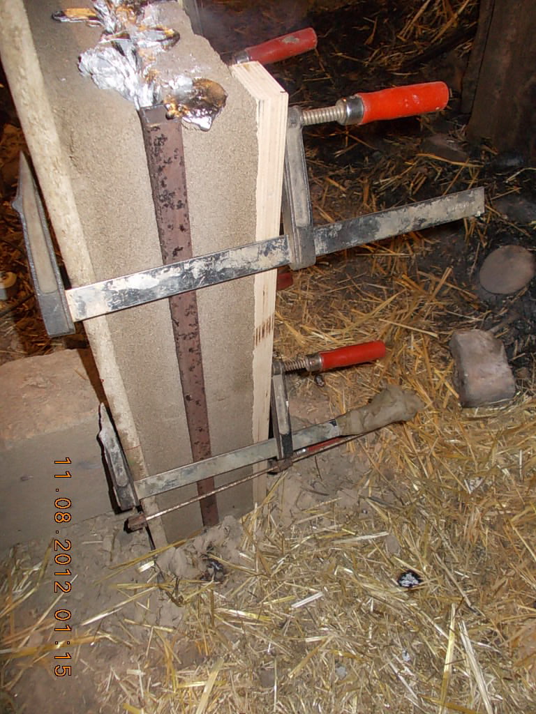

"кокиль" из ЖС и песка. Сделали 2 плиты из песка. Ставлю их вертикально, а между ними задаем толщину отливки квадратой тубой и стягиваю струбцинами :hehehe:
DSCN0858.jpg (2028 просмотров) <a class='original' href='./download/file.php?id=7341&mode=view' target=_blank>Загрузить оригинал (226.13 КБ)</a>
DSCN0857.jpg (2028 просмотров) <a class='original' href='./download/file.php?id=7342&mode=view' target=_blank>Загрузить оригинал (224.73 КБ)</a>
Залил, завтра утром гляну что за порнография получилась :freak:

у тебя сколько по весу ала вышло примерно на заливку и какой обьем?

Размер плиты 600х300х15 посчитай объем :)
Прикол с переплавкой Ала. Покупаешь 100кг Ала, после переплавки остается 40-50кг чистого Алу
