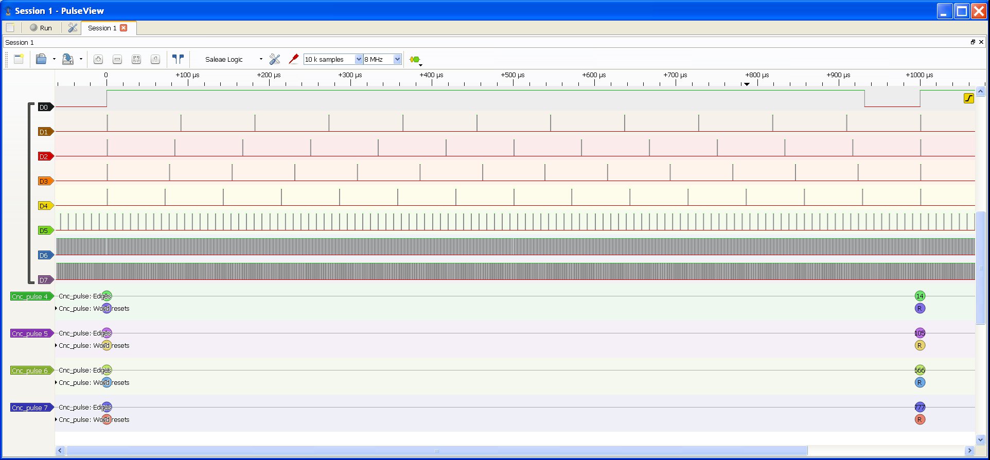

Проверил возможности STM32F407 (168MHz), на предмет полусофтовой генерации шагов.
Таймер 2MHz, максимальная частота на GPIO 990KHz, jitter ~1mksec.
3 stepgen загрузка процессора ~55%
5 stepgen ---------//---------- ~70%
6 stepgen ---------//---------- ~85%
7 stepgen не успеваю расчитать цикл(1ms)
GPIO любые пины в пределах одного порта.

sergx99
Сообщения: 34
Зарегистрирован: 27 фев 2016, 17:03
Репутация: 7
Re: Плата развязки для LinuxCNC (Ethernet + STM32)
Сообщение sergx99 »
Argon-11 писал(а):Как оцениваете загрузку МК? Измеряете время "простоя"?
Примерно да, цикл 1000мкс, на расчет массива уходит 550мкс, проигрывание TIMER - DMA - GPIO->BSRR.

Eсли расчитывать на максимальную частоту 500KHz то получил не более 60% при 8 stepgen.
Загрузка зависит от генерируемый в текущий момент частоты.
//таймер stepgen -> загрузка
//2MHz 1x500KHz -> 23%
//2MHz 2x500KHz -> 34%
//2MHz 3x500KHz -> 45%
//2MHz 4x500KHz -> 55%
//2MHz 5x500KHz -> 64%
//2MHz 6x500KHz -> 74%
//2MHz 7x500KHz -> 84%
//2MHz 8x500KHz -> 95%
//2MHz 1x900KHz + 7x100KHz -> 80%
//2MHz 2x900KHz + 6x100KHz -> 86%
//2MHz 3x900KHz + 5x100KHz -> 91%
//1MHz 8x100KHz -> 40%
//1MHz 8x500KHz -> 60%

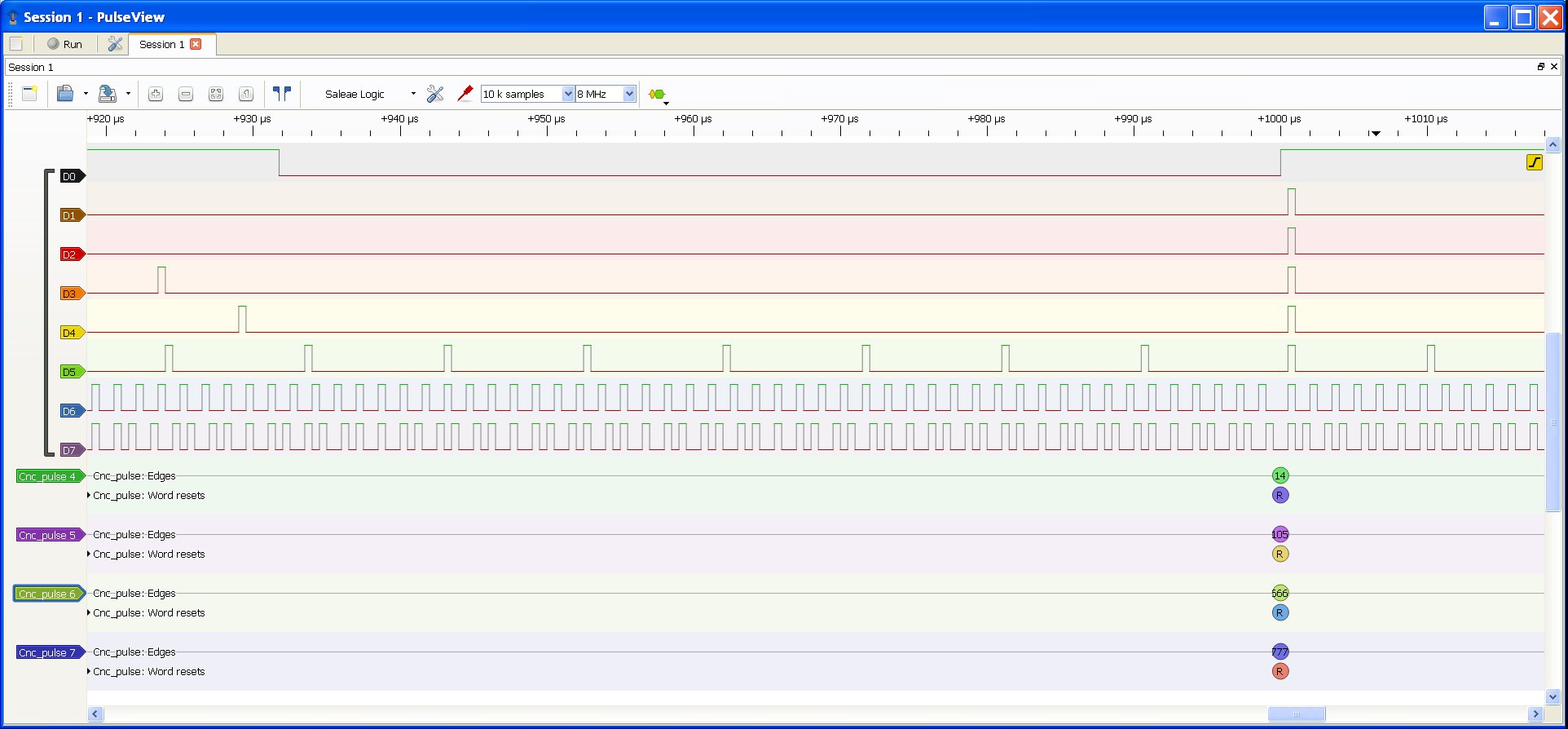

MX_Master писал(а):У меня, кстати, вопрос. Вот я вижу, что опорная частота 2 МГц. Как получить при этом точную выходную частоту, скажем, 777 КГц?
В примере выдаю частоты 10 КГц, 11 КГц, 12 КГц, 13 КГц,14 КГц, 105 КГц, 666КГц, 777 КГц, занятость 94%

по вложениям, логический анализатор: D0 подключен к TE_LED, высокий уровень занят вычисленями. D[1-7] соответственно stepgen[1-7], Cnc_pulse[4-7]число импульсов на stepgen[4-7] за период(1мс).
результат (3816 просмотров) <a class='original' href='./download/file.php?id=149594&mode=view' target=_blank>Загрузить оригинал (198.19 КБ)</a>
результат
подробнее (3816 просмотров) <a class='original' href='./download/file.php?id=149595&mode=view' target=_blank>Загрузить оригинал (172.83 КБ)</a>
подробнее
Как вариант - неплохо.
Но 2 тыщи циклов с кодом за сервопериод - это жесть. Отправка/получение данных по сети, энкодеры, ШИМки и прочий код можно удобно разместить в соседнем МК :hehehe:

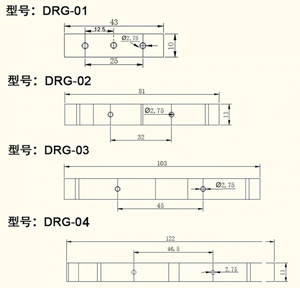

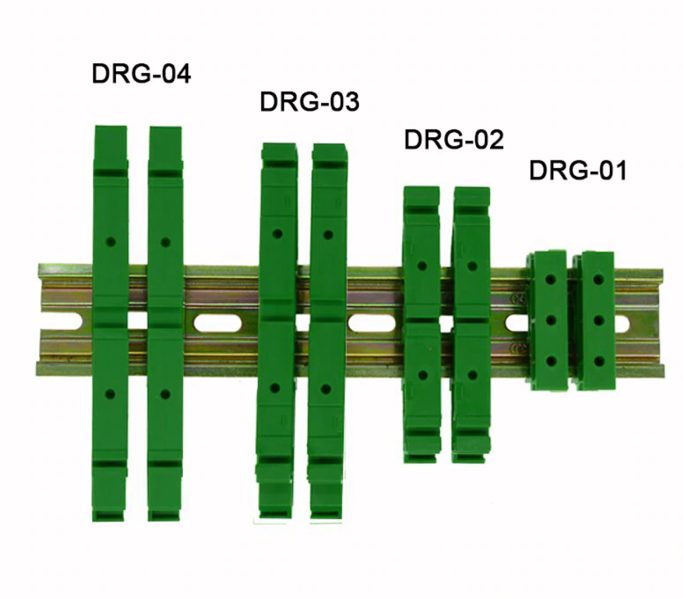

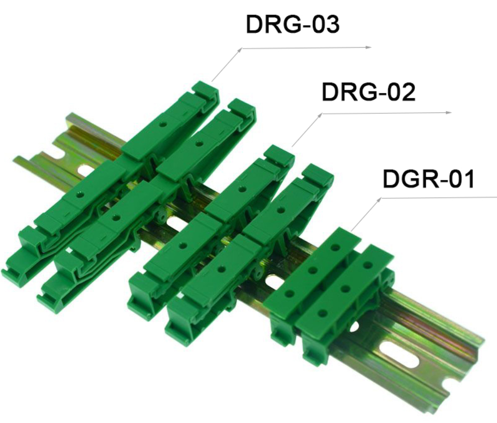

Вспомнилось, кто-то хотел крепить плату развязки на DIN рейку. Есть вот такой простой и недорогой вариант
https://www.aliexpress.com/item/-/32825286219.html
https://www.aliexpress.com/item/-/32834853066.html
https://www.aliexpress.com/item/-/32624080359.html
