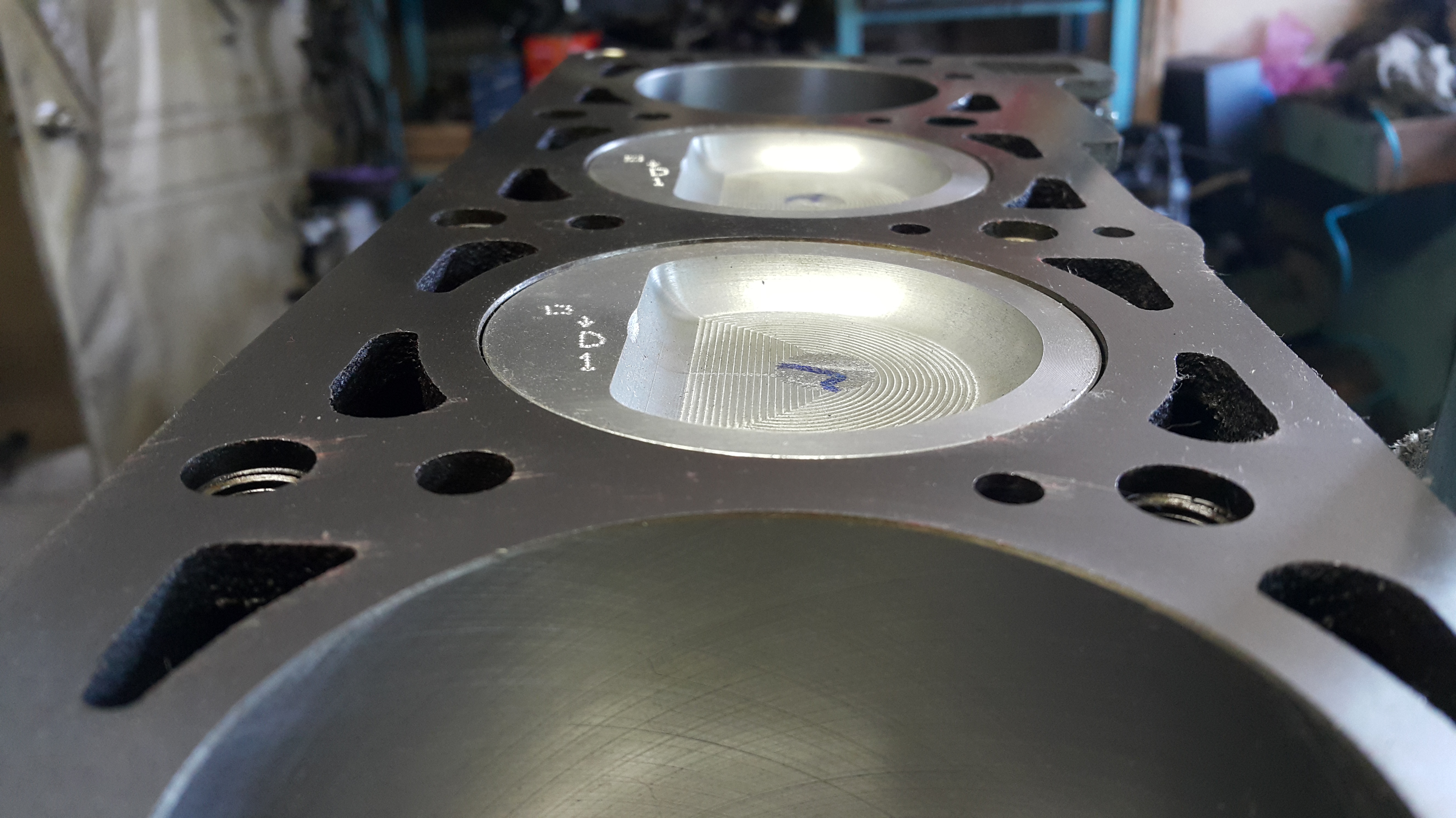

Я все про поршни :-) Просто любопытно.
Эта поверхность ("лужа") как-то математически моделируется? рассчитывается исходя из желаемого объема? Или там как-то все проще? Материал поршня алюминий? Сколько стоит такая работа? ну один поршень расточить? Никогда такого не делал - интересно.

Александр_ писал(а):Я все про поршни Просто любопытно.
За автора отвечу (может и поправит, если неверно помню). Объём выемки рассчитывается исходя из требуемой степени сжатия. А "несимметричная" форма специально делается для обеспечения повышения однородности топливо-воздушной смеси.

Да все верно. Обьем из ходя из степени сжатия. А форма лужи определяется геометрией камеры сгорания.

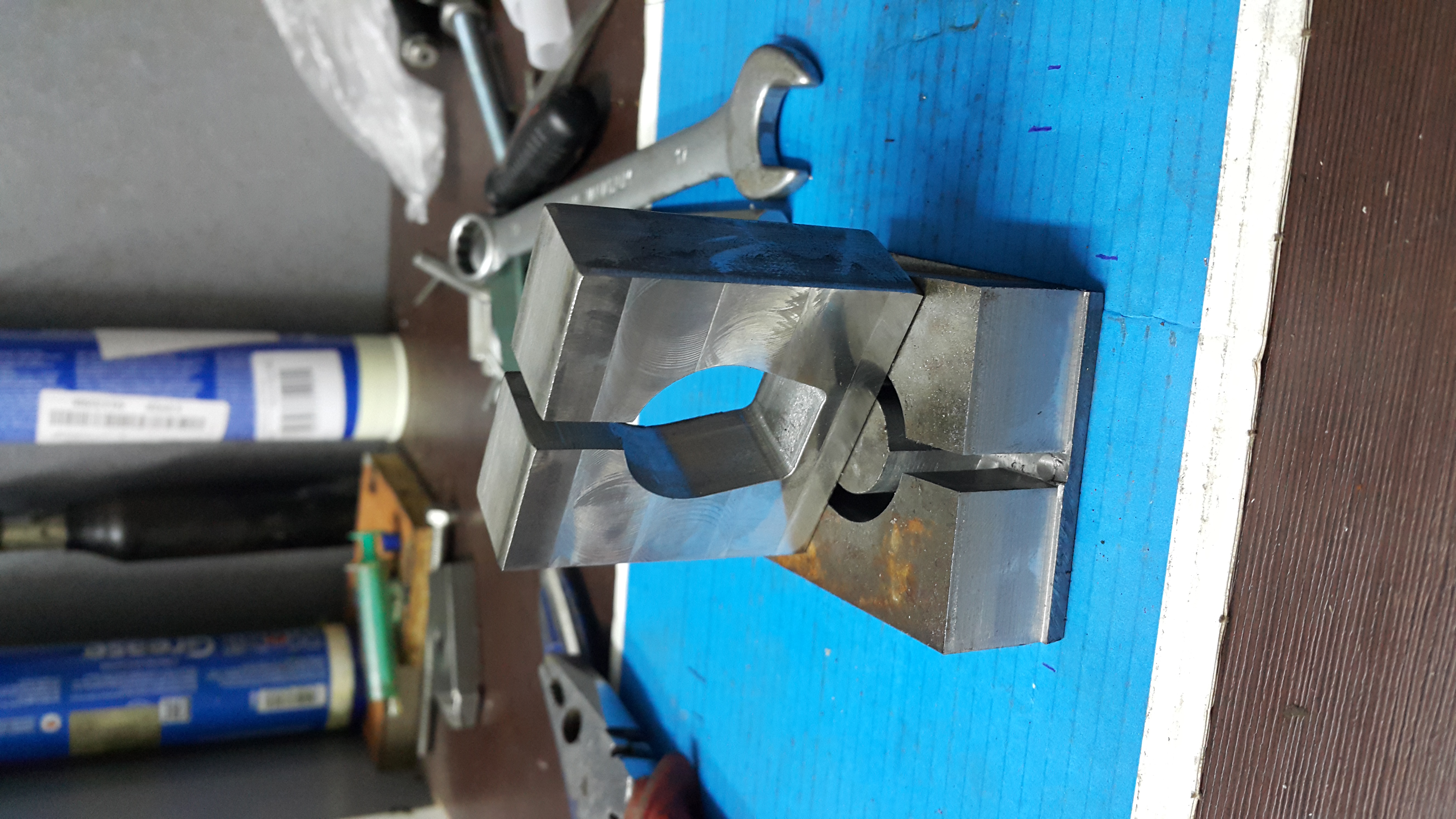

Сегодня немного пофрезеровал.
Друг попросил сделать 4 кронштейна для актуаторов.
Материал сталь 20.
Фреза 5 мм р6м5 3 зуба. Обороты 2000 подача 200. 1 мм за проход.
На 1 деталь одна фреза. Притупляются концы. Потом заточу.
В общем пилит легко. Надо менять рельсы на z. Закажу наверное в дакстроне.

Фреза держит в таком режиме где-то 30 минут. При их цене вполне себе не дорого.

У вас заточной для фрез имеется или руками + приспособы?

Руками+ приспособы. А так да надо делать заточной.
Заточной большой есть у знакомых. Обычно набираю кучу фрез и еду к ним.

Понятно, просто мелочь руками вывести, всё что меньше 8 мм уже задачка серьёзная.

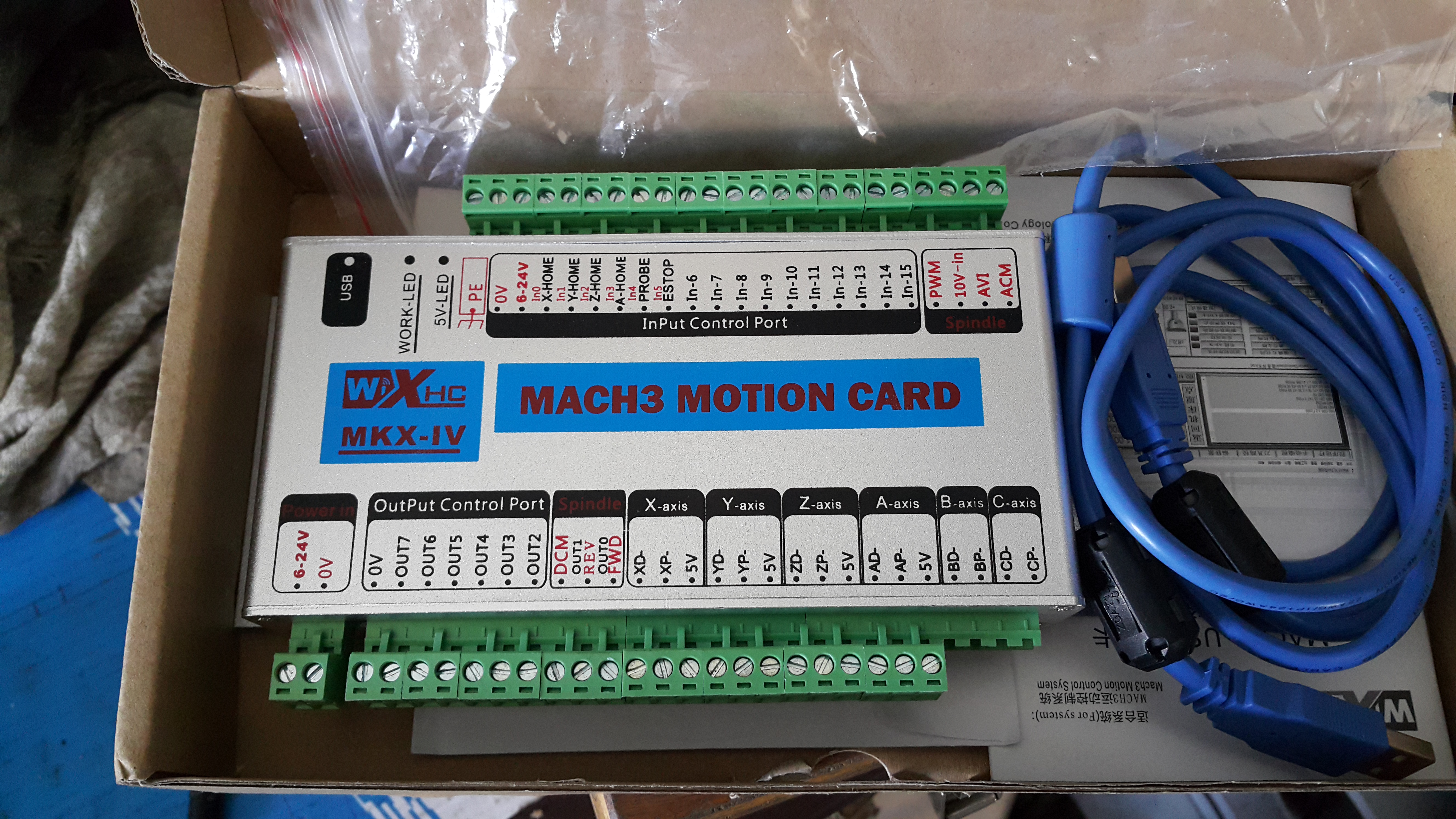

Сегодня друг привез на тест такой вот китайский контроллер мач3.
Буду пробывать его вместо ардуинки.

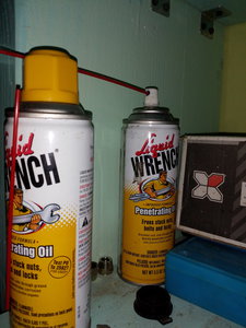

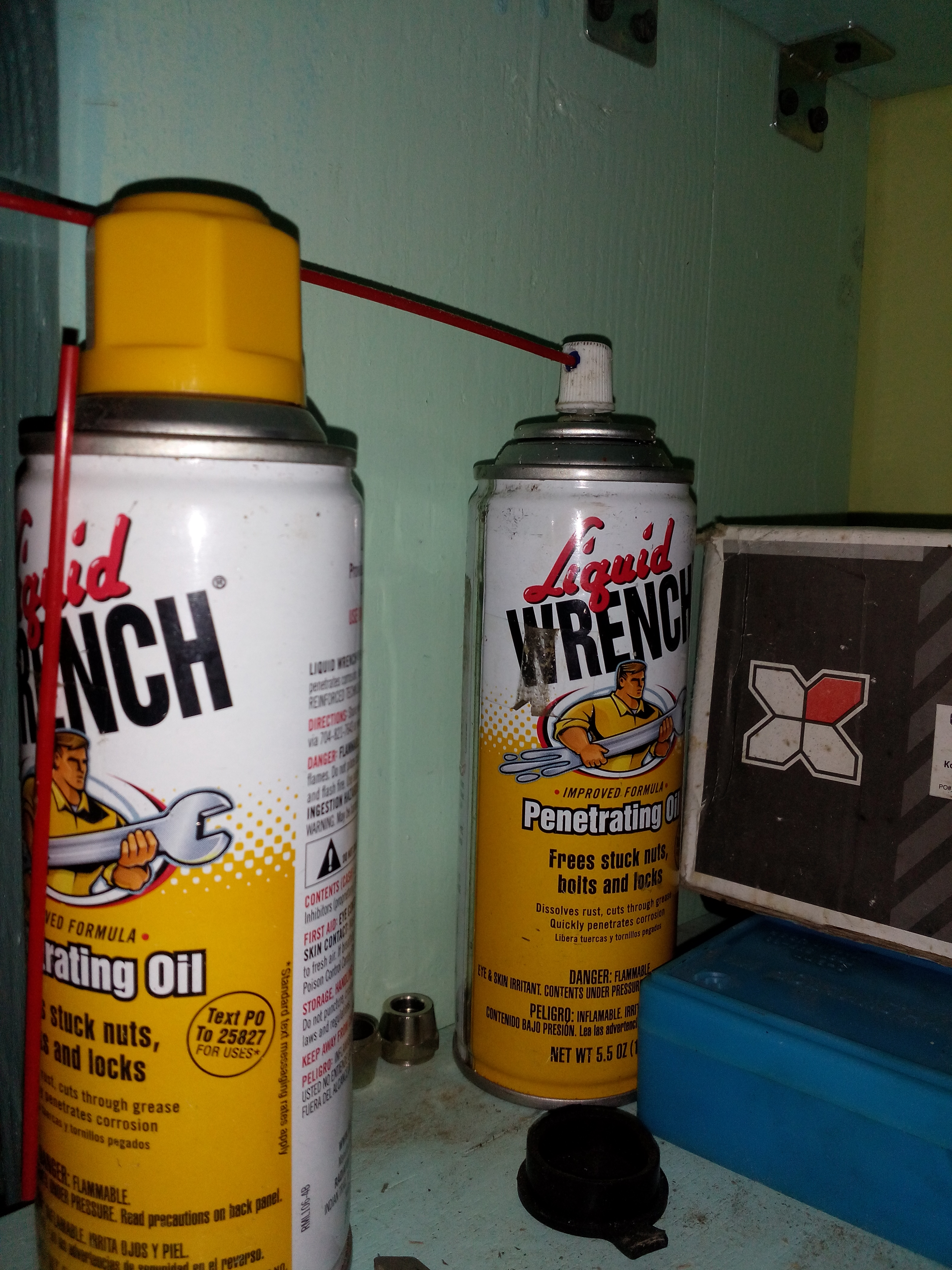

Пока пшикалка с баллона хюртовкой жижей для тяжелой обработки. Помогает.

Я тоже поливал тем что на фото. Хватает не на долго. Да и постоянно стоять у станка. И запаха больше в мастерской чем от СОЖ. А так в первую очередь хорошую кабину надо смастерить. Для полива...во всю брызгает.
