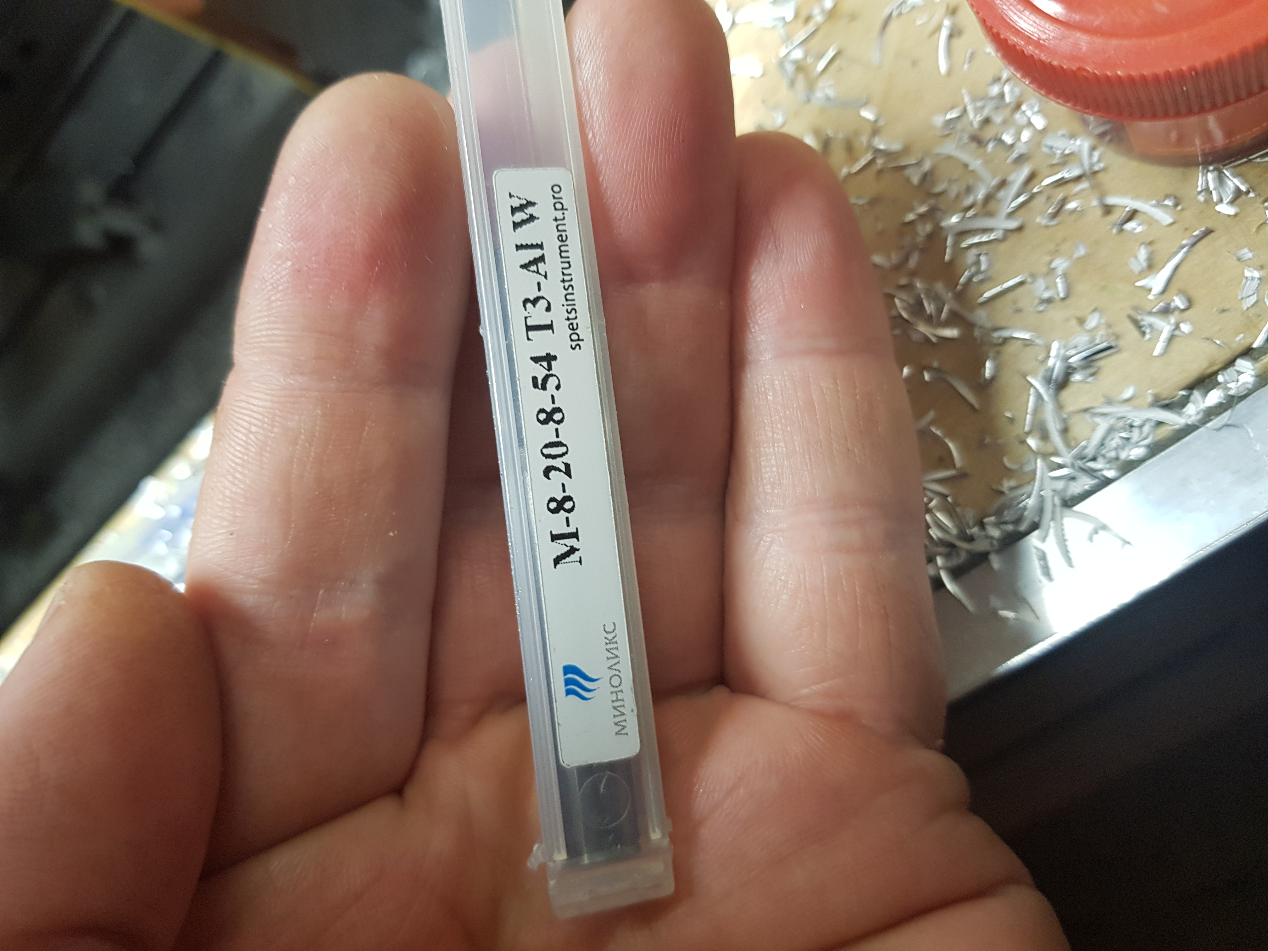

чистовой проход по стенке делал?
Sashalex24
Сообщения: 623
Репутация: 195
Откуда: Рязань
Re: Фрезерный по мягким металлам поле 300x350x110 мм
Сообщение Sashalex24 »
Да. 0.1мм оставлял на чистовой.

Смущаю ещё и вертикальные зарезы... Похоже конечно на сервы, но с подшипниками всё хорошо? (хотя их слышно сразу)

Зарез из за слабого удержания мотора на z координате. Он немного поддаётся раскачиванью рукой. И сильная скорость передвижения на z.

sima8520 писал(а):А какой диаметр фрезы был? Чистовая на всю глубину с подводом по дуге?
Фреза 8мм подвод по дуге чистовой на всю глубину. Зарезы на фото это было 2 паузы. Вытряхивал опилки. Серва 6астроена немного резиновой и немного по инерции проскочила.
Попробуй по спирали сделать, без подводов, с шагом 2-4 мм, должно быть получше
Фреза случаем не тупая? :hehehe:
Мазал чем то перед чистовой?
Спираль хорошо делает, отвод внизу лучше назначить
Да, отвод наверное надо, не будет вертикального следа

nik1 писал(а):Фреза случаем не тупая? :hehehe:
Фреза совсем новая. Мазал маслом велосит.

Конечно нужен отвод. Если не станок, так фрезу отгибает. Пока она поднимется, успеет у стенки полоску дорезать

А из за чего получается стенки отверстия с мелкой волной не гладкое?
Скорее всего вибрация. Какие режимы кстати?

Аймашининг 3 уровень. Углубление 7.5мм подача 1800мм на сторону 1мм
Не, чистовая какие режимы? Я так понимаю стратегия обычный контур
А была ли вобще чистовая? :)

Чистовая была обычным контуром на припуск после аймашининга на всю глубину. Надо попробовать чистовую по спирали.

Вот и я за то......., всякие интерполяции -апроксимации слишком грубо назначенные дают ежели-что красивую и равномерную огранку, а на фото видны следы явно других злодеяний......

Я так думаю что есть небольшое рассогласование осей одна из осей передвигается на меньшее расстояние относительно другой. В данный момент переделываю передачу с ременной на прямую через муфты с эластичной вставкой. И устанавливаю оптические линейки. И сейчас у меня уже успешно работают линейки на двух осях Z и на портале Х. На У делаю переходные корпуса под сервы для избавления от ремней и для удобной установки оптической линейки.

рассогласование даст яйцо или более замысловатую фигуру вместо круга, подача большая - обороты маленькие - для черновой нормально, для читовой не очень.Возможно еще и люфтит на ремнях, но это только возможно - проверяйте
