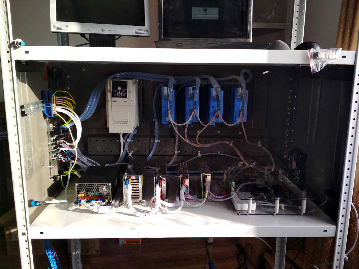

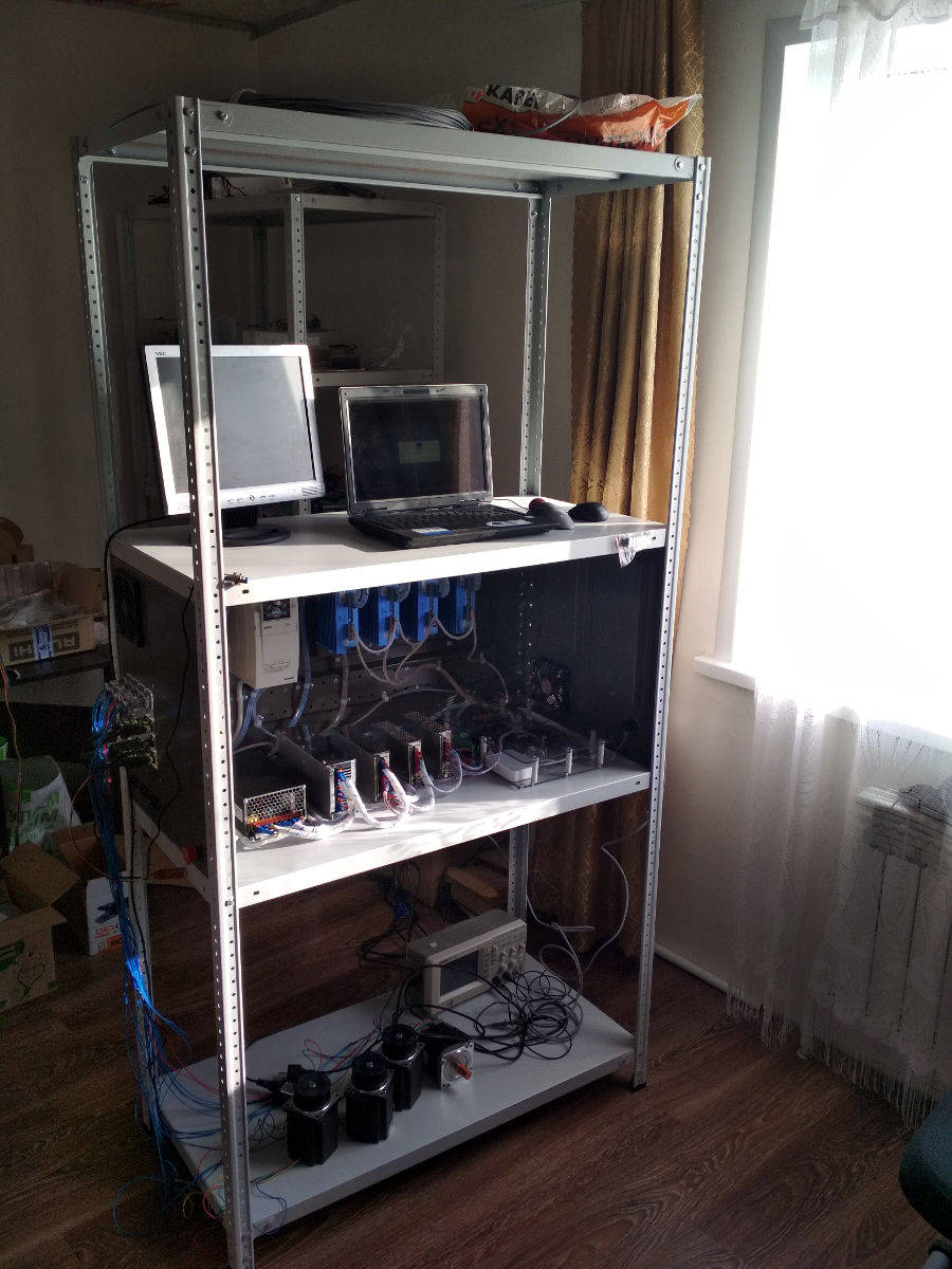

Собственно, панель в электрошкафу:
1pan.jpg (2558 просмотров) <a class='original' href='./download/file.php?id=131349&mode=view' target=_blank>Загрузить оригинал (118.91 КБ)</a>
Электрошкаф почти в полном сборе:
2pan.jpg (2558 просмотров) <a class='original' href='./download/file.php?id=131350&mode=view' target=_blank>Загрузить оригинал (154.84 КБ)</a>
Внутри:
3pan.jpg (2558 просмотров) <a class='original' href='./download/file.php?id=131351&mode=view' target=_blank>Загрузить оригинал (106.52 КБ)</a>
Передняя панель шкафа будет прозрачная, из монолитного поликарбоната.

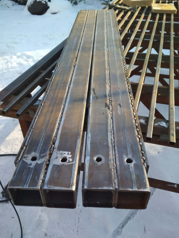

Вот к чему приводит поспешность:
trubi111.jpg (2521 просмотр) <a class='original' href='./download/file.php?id=131415&mode=view' target=_blank>Загрузить оригинал (73.19 КБ)</a>
К двум прямым балкам, собранным из двух труб 80x80x4, приварил 10мм полосу не подумавши. Изогнуло обе в бараний рог: отклонение от прямолинейности - около 12мм.
Придется теперь как-то выпрямлять. Предполагаю рассечь с выпуклой стороны в нескольких местах, выпрямить и заварить. Других надежных идей пока нет.
Re: Портальный фрезер по МДФ/пластику/мягким металлам, 2500x
Добавлено: 04 фев 2018, 14:00
А если отпилить то что приварил.
Добавлено: 04 фев 2018, 14:03
Argon-11
Отпилить не получится, т.к. приварено не только с краю, но и по центру полос. В полосах были нарезаны отверстия, к-рые были залиты сваркой.
Добавлено: 04 фев 2018, 14:08
Такую же полосу привари с другой стороны. Поможет немного выгнуть обратно.
Добавлено: 04 фев 2018, 14:16
Argon-11
Маловероятно, что обратная полоса поможет выгнуть до полной прямолинейности.
Вообще там будет приварен уголок с ребрами, но до тех пор все же хотелось бы по максимуму выпрямить. Думаю, вариант с рассечением должен сработать.
Добавлено: 04 фев 2018, 14:25
Клин клином. А ваще перед сваркой теорию сварки надо было подучить (: Примеры бананов посмотреть..
Добавлено: 04 фев 2018, 14:36
Argon-11
MX_Master писал(а):перед сваркой теорию сварки надо было подучить
Даже учить не надо было, вроде все это знакомо, но гребаная торопливость - большинство косяков из-за нее!
Сейчас-то точно знаю как надо было варить, чтоб без этого. Надо было тыльными сторонами балки друг к другу притянуть по всей длине и обе одновременно варить. А не по одной.
Добавлено: 04 фев 2018, 14:38
alex1816
А со стороны 10мм полос тоже кривизна 12мм? Может там ровнее?
Добавлено: 04 фев 2018, 14:59
Argon-11
В миллиметрах не мерял, на глаз кривизна параллельная. До приваривания полос прикладывал поверочную линейку ко всем граням.
