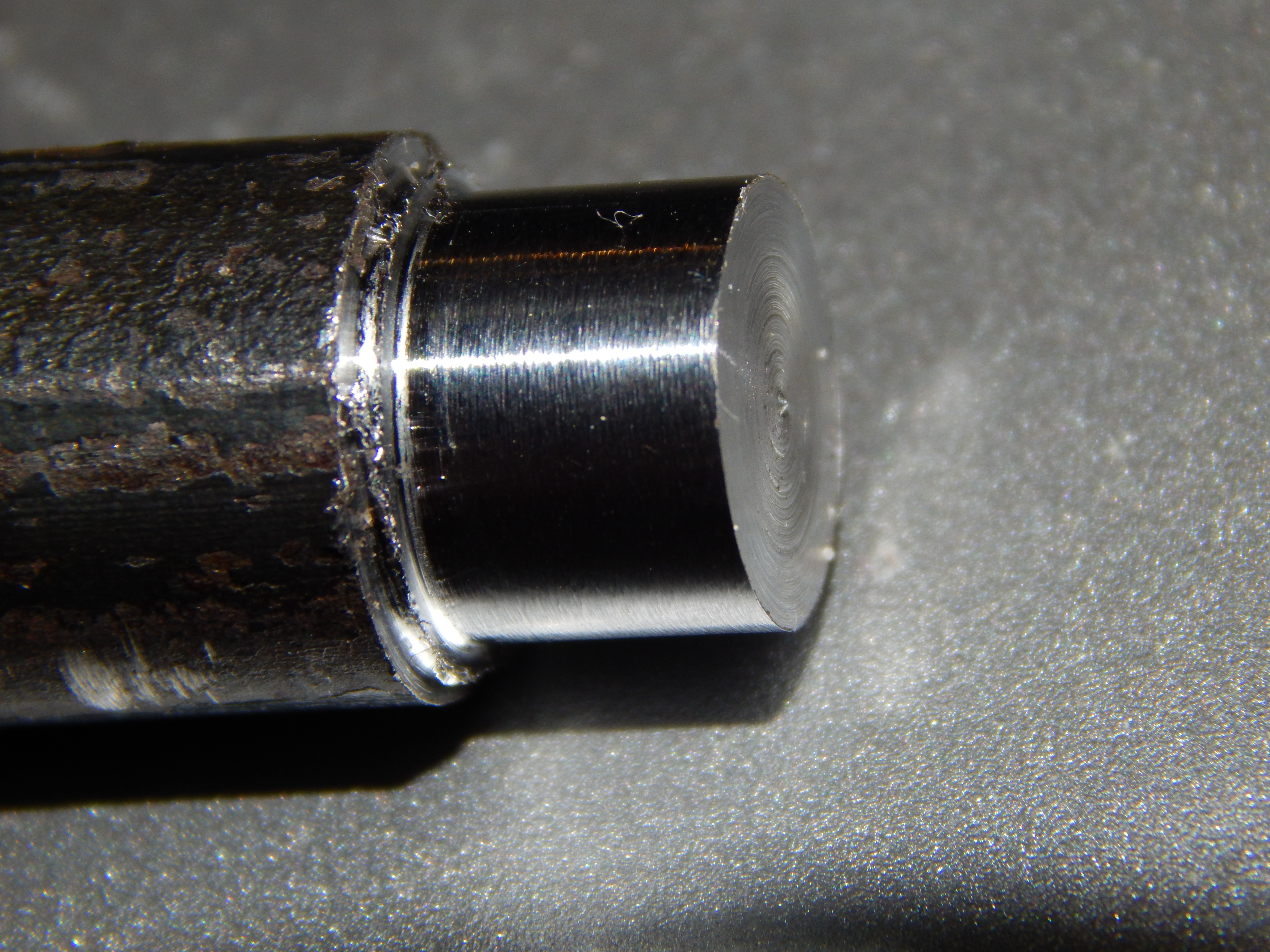

Вот еще забыл похастаться поверхностью обработки новым резцом. Резец китай, пластинка митцубиши. Сталь ст3, 3000 оборотов, подача 250мм в минуту.
Диаметр 14 и на торце видно что уже не хватило оборотов.

sysrover писал(а):Вот еще забыл похастаться поверхностью обработки новым резцом. Резец китай, пластинка митцубиши. Сталь ст3, 3000 оборотов, подача 250мм в минуту.
Нормально, по стали 3 лучше вряд ли будет. А форма пластины какая?
Державки вроде 16х16 у тебя?

Державки 12х12 форма пластин ромб.
Попробуйте G95 использовать. Качество поверхности можно будет улучшить, если контролировать подачу на оборот. На фото кажется что пластина работает не в режиме, как будто немного затирает. Могу ошибаться, конечно.

Сообщение sysrover »
Выставлена она ниже центра. Завтра попробую еще раз высавить и порезать.
Стружка при этом была витая и тоже очень блестела.

Сообщение NKS »
Ещё один момент, величина съёма при чистовой обработке должна быть примерно равна или чуть больше радиуса пластины. Тогда будут правильные условия работы стружколома.

Пластины с радиусом 0.8мм могут быть рассчитаны на глубину резания 0.1...0.3мм. Форма стружколома и радиус закругления выбираются независимо...

PKM писал(а):Пластины с радиусом 0.8мм могут быть рассчитаны на глубину резания 0.1...0.3мм. Форма стружколома и радиус закругления выбираются независимо...
Совершенно верно, только при этом ещё вектор усилия резания разворачивается, отгибая заготовку, что особенно характерно при обработке заготовки с большим вылетом.
Вылет был порядка 20 миллиметров, отклонение было незначительным.

sysrover писал(а):Вылет был порядка 20 миллиметров, отклонение было незначительным.
И всё-же попробуйте рекомендации. Мне кажется, будете приятно удивлены. :) Не стал бы советовать, если бы сам не делал.
Ну и это я снимал больше скорее всего, снимал вручную для пробы.
Такой поверхностью не хвастаться нужно,а плакать над ней :) Я тебе могу показать съем где взрыв по поверхности такой,что не требует даже шлифовки.Зеркало блин :hehehe: Не в обиду тебе.Пластины нужно пробовать другие.

Done писал(а): Я тебе могу показать съем где взрыв по поверхности такой,что не требует даже шлифовки.Зеркало блин
Для начало о какой стали идет речь? СТ3 славится тем что мягкая и плохо обрабатывается начисто. А если взять какую нибудь каленую железяку и пройтись эльбором то можно свое отражение увидеть.

Пластинки универсальные митсубиси мне понравились, прошлый раз резалось от балды не компенсируя скорость по диаметру.
Пробовал резать нержу такой же пластинкой все прекрасно качество идеальное и размер держит.
В общем серия деталей покажет.
