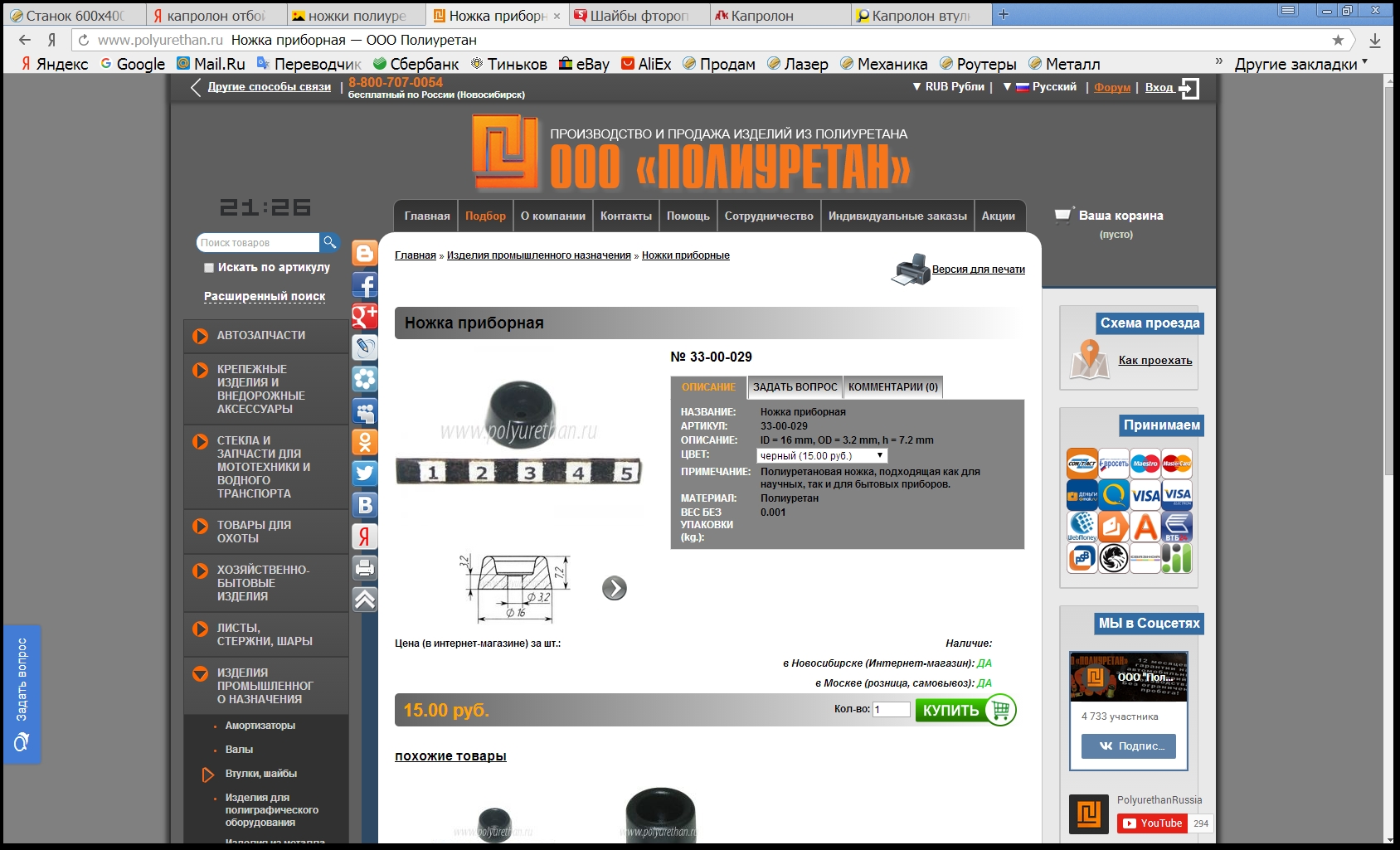

ultrus, прежде чем обсирать несуразицей придумай сначало чтонибудь проще и лучше чтобы механически ограничить ход оси без лишних деталей.
Re: Станок 600х400х150 мм
Добавлено: 26 авг 2017, 19:11
ultrus
frezeryga писал(а):ultrus, прежде чем обсирать несуразицей придумай сначало чтонибудь проще и лучше чтобы механически ограничить ход оси без лишних деталей.
Макс, ну чё ты как маленький, на каждое замечание к твоим проектам начинаешь ноздри дуть? Я ни кого и ни чего не собирался "обсирать".
В этом мире не существует истины в последней инстанции. Все мы ошибаемся. А если ты не видишь очевидных вещей, это не значит, что другие их тоже не видят.
Я просто хотел сказать, что есть масса других элегантных и не дорогих решений, которые позволяют улучшить конструкцию и даже немного сэкономить.
Да, твои "уши" смотрятся оригинально и симпатично, но они совершенно не функциональны.
А придумывать тут нечего, за меня уже давно всё придумали. Обрати внимание, как сделаны отбойники в японских или немецких линейных модулях.
Это или полиуретановые бублики на ШВП:
2017-08-26 18-45-24.jpg (3947 просмотров) <a class='original' href='./download/file.php?id=119006&mode=view' target=_blank>Загрузить оригинал (606.03 КБ)</a>
Или полиуретановые упоры на боковинах:
2017-08-26 18-45-31.jpg (3947 просмотров) <a class='original' href='./download/file.php?id=119007&mode=view' target=_blank>Загрузить оригинал (1.03 МБ)</a>
Я себе поставил приборные ножки на которые наезжает нижняя пластина в крайнем положении (не дай бог):
2017-08-26 18-26-15.jpg (3947 просмотров) <a class='original' href='./download/file.php?id=119008&mode=view' target=_blank>Загрузить оригинал (671 КБ)</a>
Отбойники.JPG (3947 просмотров) <a class='original' href='./download/file.php?id=119009&mode=view' target=_blank>Загрузить оригинал (171.05 КБ)</a>
Отбойники 1.JPG (3947 просмотров) <a class='original' href='./download/file.php?id=119010&mode=view' target=_blank>Загрузить оригинал (174.84 КБ)</a>
Куда уж проще и дешевле? Их можно вообще на самоклеку приклеить.
И ещё, позволь сделать одно замечание. Нижняя пластина у тебя в проекте слишком узкая и закреплена не правильно.
Есть вероятность, что эту узкую пластину будет крутить при нагрузке, а при нештатной ситуации сдвинет на болтах, которые прикручивают её снизу.
По хорошему, её нужно вставлять между боковинами портала, а не накладывать снизу.

Да пластина уже ног портала но показала себя хорошо по жесткости на перекос. Насчет крепежа пластины так сделано специально чтобы вообще реально было собрать поскольку в цепочке от правой каретки до левой каретки много сопряжений и итоговое расстояние между стойками портала может отличатся от проектнонго а пластина должна быть четко нужного размера и как тут угадать? Насчет отбойников любые ножки и кольца на швп это дополнительные детали без которых можно легко обойтись ну и еслиб внимательно посмотрел мой проект то кольца на швп бы не предлагал они туда тупо не влезут. Да конструкций много и истины нет но это не повод обсирать а то что ты предложил требует доп деталей даже тупо вкрутить болт уже сложней чем мои ноги. Многие решения в моем проекте обусловлены чисто технологичностью изготовления. А сдвинуть пластину прикрученую снизу станок сам своим шаговиком не в состоянии.

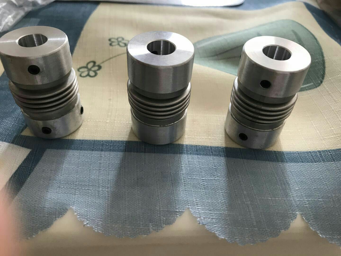

Муфты, так же
sima8520 писал(а):где то в Китае ждут отправки
iNHkRnyKeNE.jpg (3329 просмотров) <a class='original' href='./download/file.php?id=120909&mode=view' target=_blank>Загрузить оригинал (204.47 КБ)</a>
Добавлено: 25 сен 2017, 15:20
Lafayette
Хорошая вещь, есть такая одна, но с одной стороны паз под шпонку для мотора.
Добавлено: 25 сен 2017, 15:27
Lafayette писал(а):с одной стороны паз под шпонку
Не знаю, не держал их еще. Взял на пробу.
