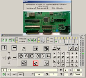

эмулятор НЦ (для ПК)
http://stanoks.net/index.php?option=com ... Itemid=186
В описании сказано - Эмулятор содержит подлинную прошивку отсистемы ЧПУ "Электроника НЦ-31-04" :)
А если нажать кнопку About в самом эмуляторе...
Увидим:
"Программа создана для разработки однокристального ЧПУ НЦ-3105 "
и авторов разработки и E-mail ! :)
Так, может связаться ? Чтоб не изобретать велосипед ?
PS Написано Borland C++ 1999 ехе не упакован :)

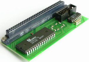

Еще были такие штуки
http://www.elmic.ru/?q=node/8
nc_pzu.jpg (9358 просмотров) <a class='original' href='./download/file.php?id=170780&mode=view' target=_blank>Загрузить оригинал (33.24 КБ)</a>

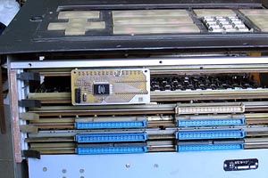

tuntik
Сообщения: 10
Зарегистрирован: 17 дек 2014, 16:06
Re: NC-31 ищу компаньона (программирование и электроника)
Сообщение tuntik »
Значит так, на новогодние я хочу таки замучить эту несчастную нц-шку.
пока занят, и сильно.
Фокус в чем, тут справедливо было замечено, что есть отсутствие поддержки разработчиков ПО.
А смысл в том что ПО если и имеется то в виде бинарников.
Смысл в том чтобы попытаться написать ассемблер дизасемблер, на эту штуку. то бы можно было собирать свои прошивки.
Да и при наличии в понимании архитектуры, можно бы и развить дисплей. ибо алс-ки дикий анахронизм ( на конец 70 это было круто).
да и добавить понимания на кнопки, ибо я на эту штуку смотрю как баран на новые ворота.
если не разу не работал ( как я) то не то что с ходу хрен поймешь как на ней работать, а в целом символы ну прямо скажем малопонятные.
и написать комментариев, чтобы было хоть как то понятно как это дело работает. с архитектурой более менее сталь что то понятно.
хотя бы в целом разобраться как это все дело работает.
То что попадалось мне было собрано на хмеге 128. и озу было даже не срам а фепром. ( аккумулятор не нужен)
прошивки вероятно сидели в самой меге. как и обработчик.

Чтобы создать "копию" нужно(желательно) иметь оригинал НЦ + периферия (станок с платой электроавтоматики и аналоговыми приводами)
Что проделано мной:
1. Найдено много документации (+ достаточно редкая )
2. Найдены все платы НЦ-31 + корзина+ ПО.
3. Найдена плата электроавтоматики
4. Найден и заменен сломанный разъём на кросс-плате, перепаянны шлейфы ПО, собранна корзина, сейчас пытаюсь запустить эту НЦ-31 от компьютерного БП (немного ожила, но не полностью)
5. Найдены датчики 2 шт 1000 имп, 1 шт 1024 имп, отреставрирован имеющийся маховичёк (100 имп)
6. Куплен привод КЕМТОК (четвёрка)
7. Найдены трансформаторы, которыми предполагаю заменить отсутствующий родной
8. Найдено подходящее железо для намотки дросселей привода.
Кто может подсказать моточные данные - буду безмерно благодарен !!!
9. Более/менее прояснилась общая концепция создания клона
10. Прояснилась реализация интерфейса корзины нц (старого образца) + ПК (для отладки и понимания работы плат)
Осталось выполнить всего 1 пункт:
Найти кучу свободного времени :)
У кого что нового по этой теме - пишите, не стесняйтесь :)
