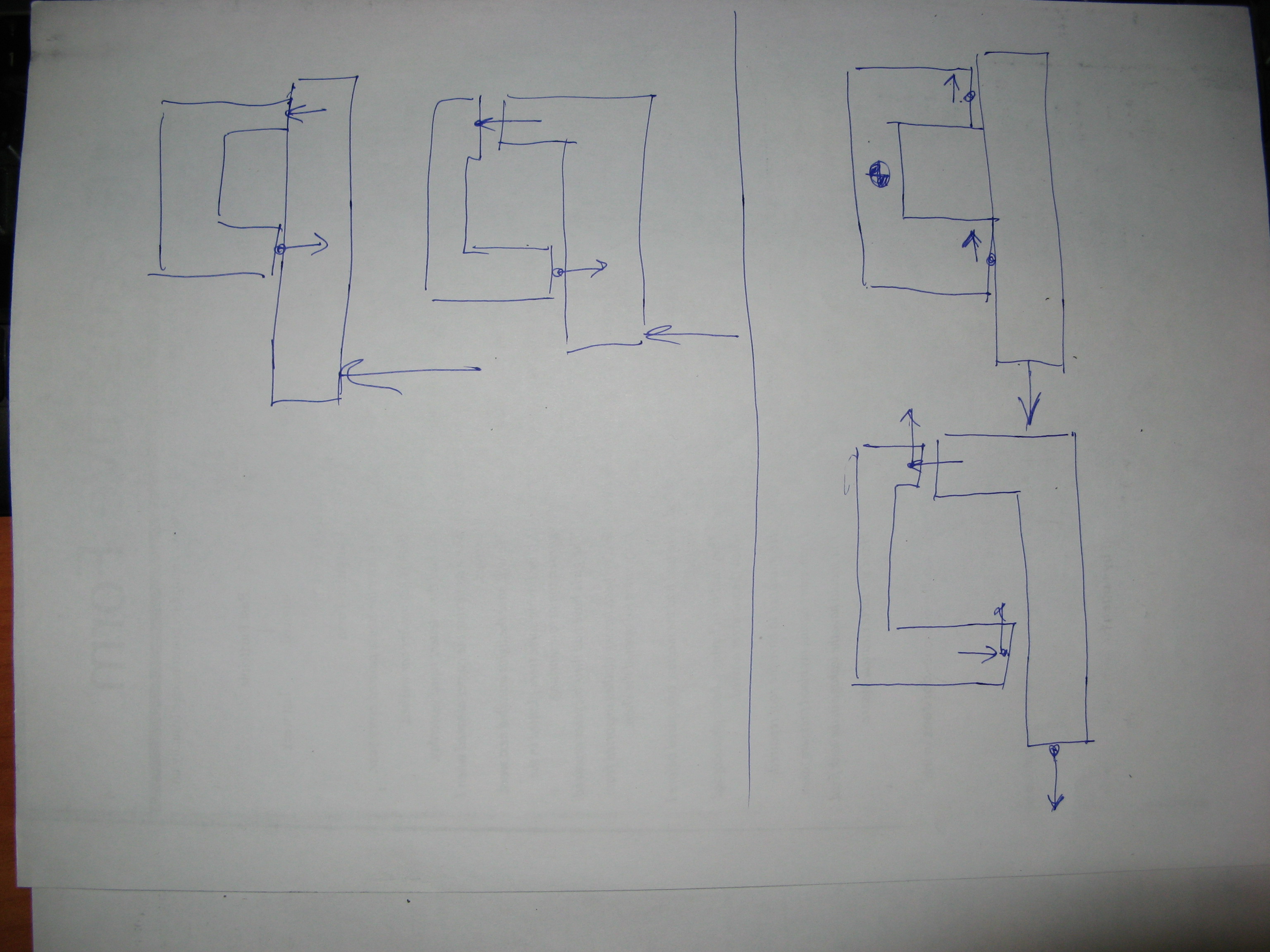

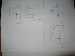

давайте отделим мух от котлет. На крупных операционных станках разносят главным образом чтобы стружку удалять. или деталь ложить удобней, но какими затратами.
разнесение плохо с точки зрения изготовления 1000% и никто думаю в этом не сомневается. ну то ладно. давайте рисуем силы. горизонтальные и вертикальные
IMG_9762.JPG (3806 просмотров) <a class='original' href='./download/file.php?id=103352&mode=view' target=_blank>Загрузить оригинал (1.15 МБ)</a>
при горизонтальной силе что-то меняется? нет
при вертикальной нагрузке появляется некоторая пара сил, которые создают момент, закручивающий станину. куда сместится центр жесткости надо считать в каждом конкретном случае, может так случиться что центр жесткости уйдет влево и при этом закручивание станины будет происходить куда большее чем при простой плоской каретке.
кстати работа более тяжелой каретки У это тоже плохо скажется на динамике.

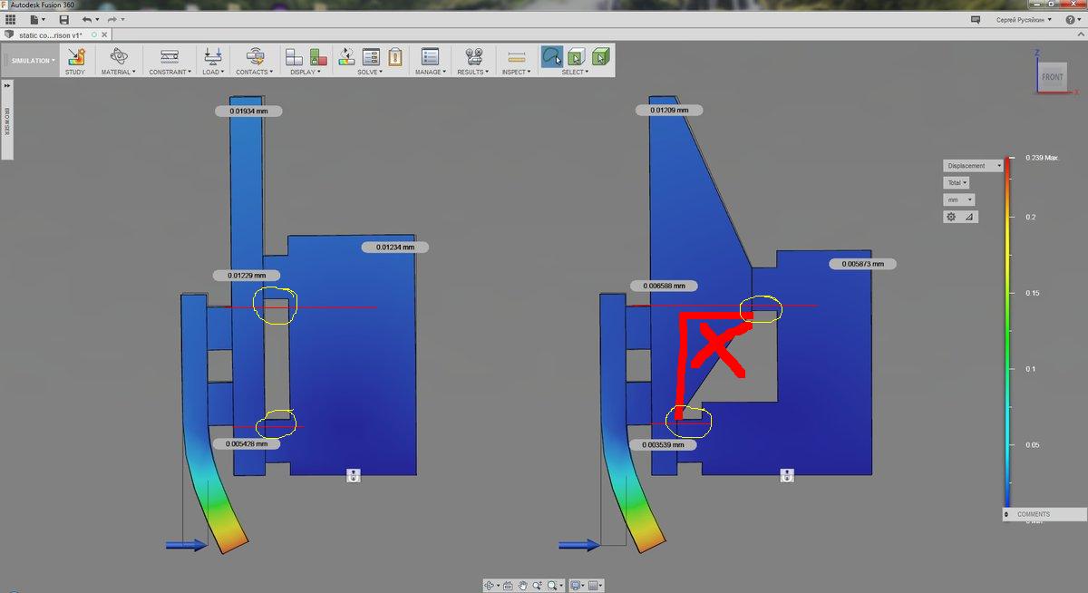

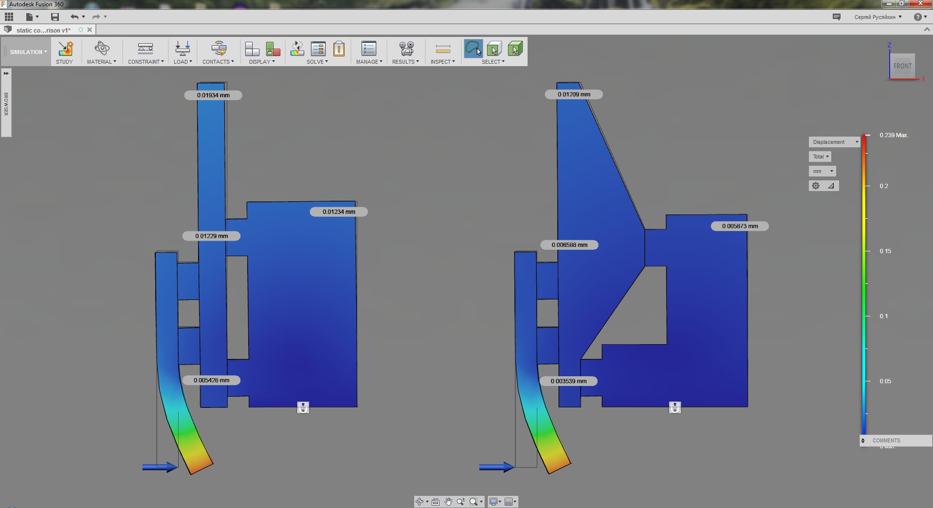

Давайте так. Хоть здесь особо не приветствуют результаты показанные симуляторами, но в качестве наглядного сравнения думаю прокатит. Специально сделал максимально упрощённую геометрию. Результаты:
static comparison.jpg (3730 просмотров) <a class='original' href='./download/file.php?id=103386&mode=view' target=_blank>Загрузить оригинал (170.36 КБ)</a>
Сразу оговорюсь что материал один, способы фиксации одинаковы, позиционные размеры тоже идентичны.

ultrus писал(а):Но усложнять конструктив и обработку деталей в разы, а в итоге получить прибыль в 0,002 мм
Внимательнее надо бы посмотреть ;) На ключевых узловых точках различие в смещении в 2!!! раза. На плиту к которой приложена нагрузка не стоит обращать особого внимания, так как это "пустышка" и изменение её геометрии радикально дополнит картину и в первом и во втором случае. Замоделить ради чистоты эксперимента? Ну допустим поставлю на неё кронштейн шпинделя.

NKS писал(а):Специально сделал максимально упрощённую геометрию.
Мне одному видится, что более массивная балка в левом варианте скручивается вдвое сильнее, чем менее массивная в правом?.. :)

UAVpilot писал(а):Мне одному видится, что более массивная балка в левом варианте скручивается вдвое сильнее, чем менее массивная в правом?..
Смущает? :) Возьмём полосу и согнутый уголок, причём уголок меньшего сечения чем полоса, что скрутит сильнее?
