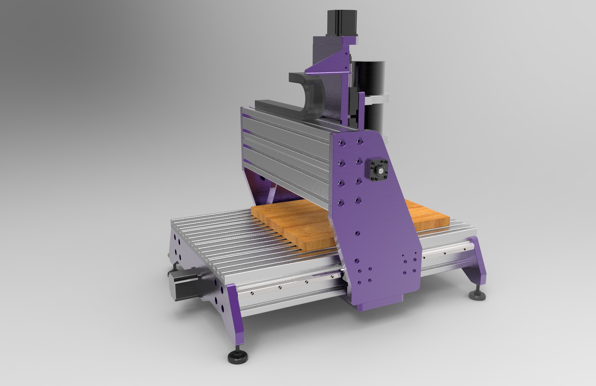

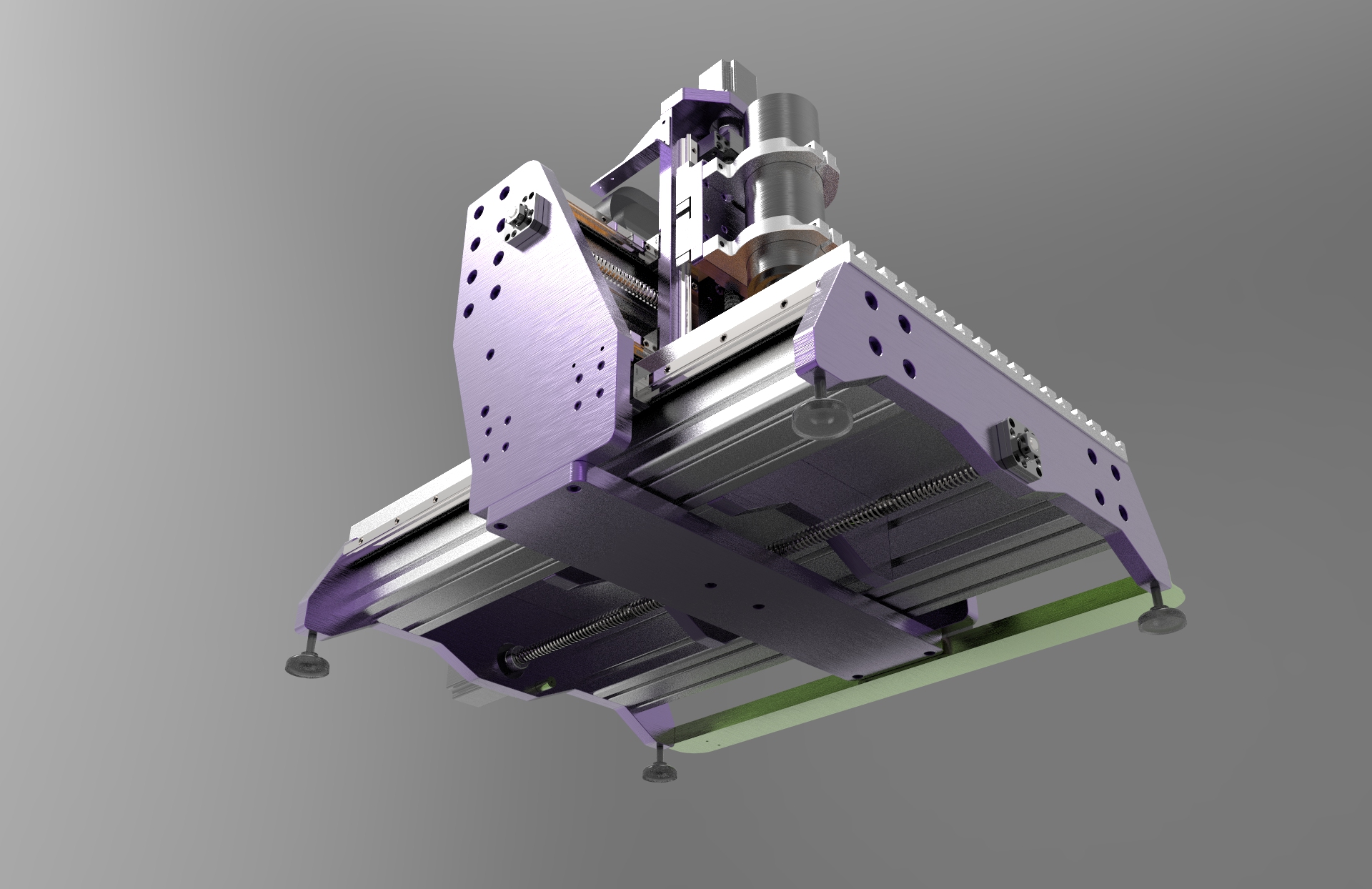

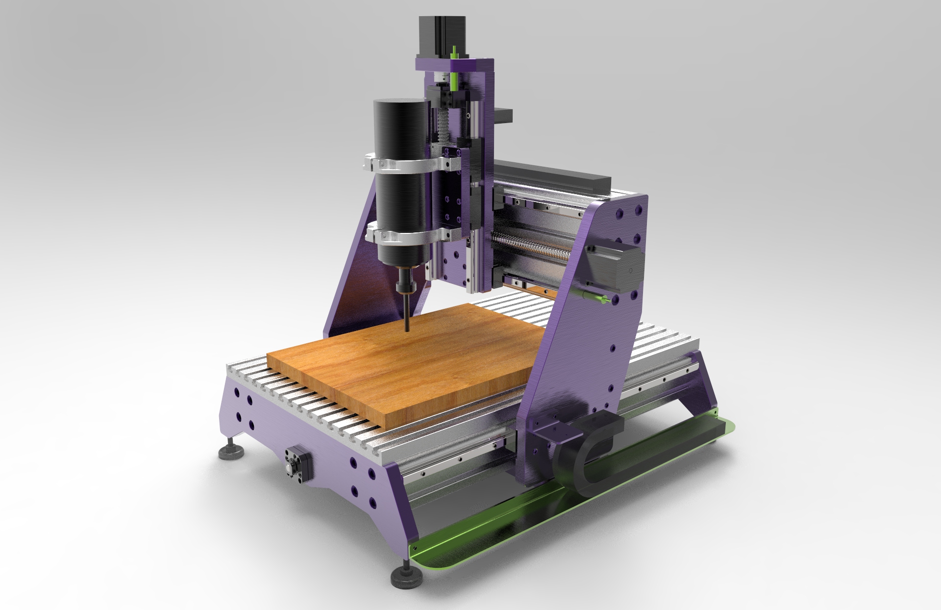

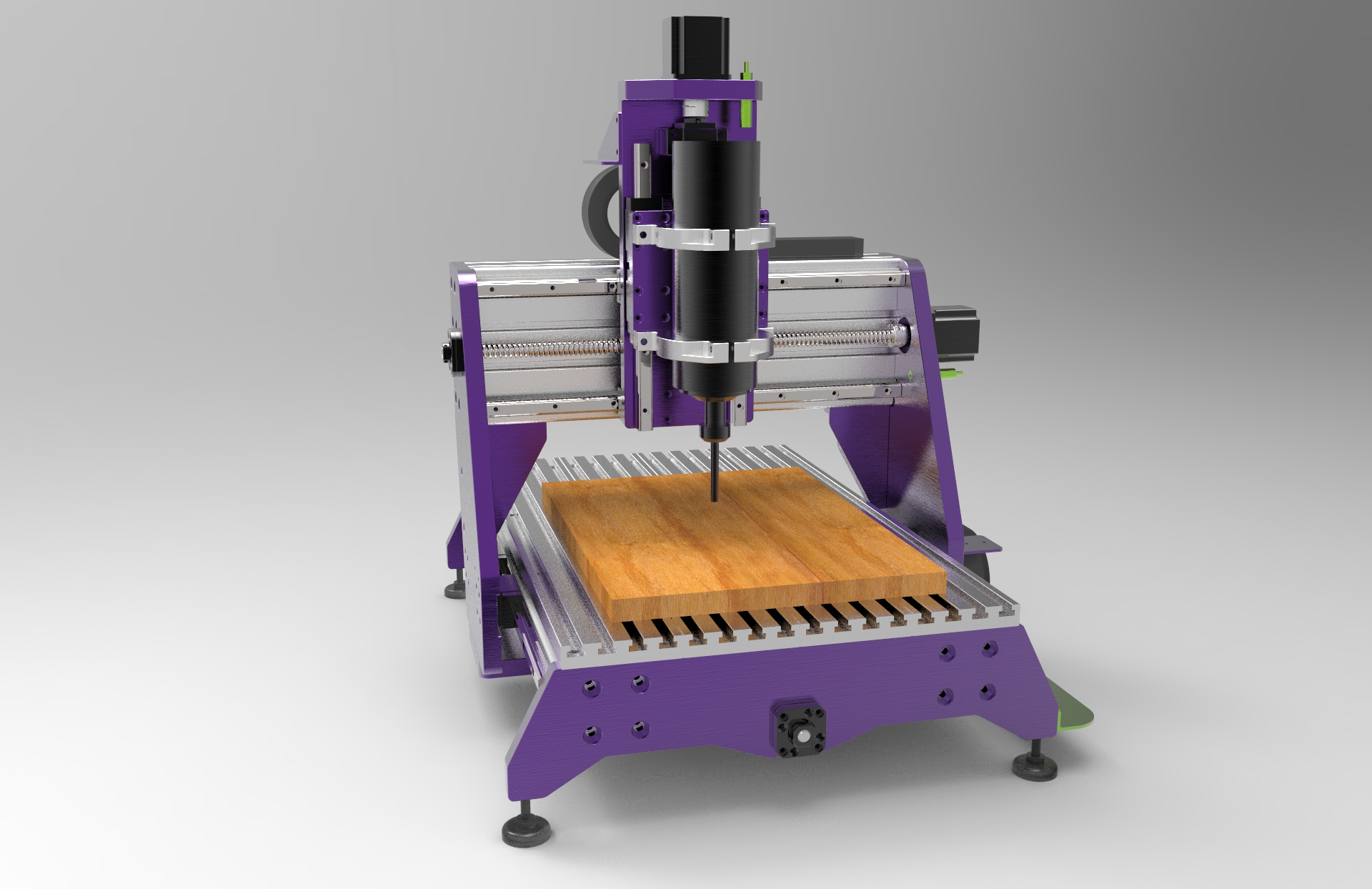

Немного повизуализировал ваш проект:
- frezeryga
- Почётный участник
- Сообщения: 12227
- Зарегистрирован: 18 авг 2013, 16:08
- Репутация: 5069
- Откуда: Жуковский
- Контактная информация:
Re: кандидатура на народный станок 400х300х100
Спасибо за картинки. Если не против я повешу их в первом сообщении и закину в архив с проектом.

evgbog
- Кандидат
- Сообщения: 44
- Зарегистрирован: 10 ноя 2015, 17:33
- Репутация: 7
Да, конечно, используйте.frezeryga писал(а):Спасибо за картинки. Если не против я повешу их в первом сообщении и закину в архив с проектом.
