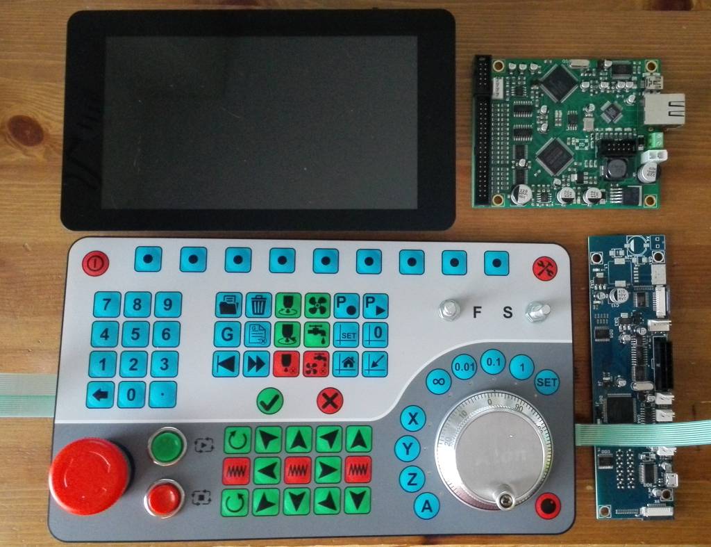

Вот такой комплект надеюсь предлагать в ближайшем будущем.
По сравнению с 808d будет без корпуса, но примерно в 3 раза дешевле.

mycnc, может я чего-то не понимаю, но где остальная клавиатура? чтобы добавить или изменить строку надо код отдельно где-то править?

nik1 писал(а):кнопок почти хватает
это как? их или хватает или нет

у меня там свои кнопки стоят, надо было на М3 еще сделать мех кнопку

Кнопку старта программы по возможности лучше утопить.
Re: Контроллеры myCNC
ввод текста предпологается с тачскрина.
frezeryga писал(а):ввод текста предпологается с тачскрина
Это не есть хорошо, тачскрин на станке. ИМХО.
Кому как , для некоторых функций очень даже хорошо :good:
мне вообще нравится комбинация и мех кнопок и тача :)
Почему-то на промстойках не делают тачскрины! Интересно, почему? :)

Я видел промстойки с тачскрином. Их пока меньшинство.
Как-то листал толмуд от достаточно свежей стойки Фанука, больше 1000 страниц. Жаль, не найду оригинал. В середине встретил фразу типа "....использование данной функции не рекомендуется, так как ее программирование занимает 5-7 метров на перфоленте..."
К чему это я ?
Софт и железо стоек больших фирм разработан много лет назад, надежен, имеет репутацию. Пока стойки продаются, нет никакого стимула вкладывать финансы в модернизацию.
Для части операций необходим тактильный эффект при запуске, делать их на тач-скрине - не удобно (и даже в ряде случаев опасно).
Для другой - тач-скрин удобнее, проще и дешевле. Поэтому в большинстве случаев он может дополнять механическую клавиатуру.
Я уверен, что тач скрин будет использоваться все больше и больше (и в промышленных стойках в том числе). Время покажет.
