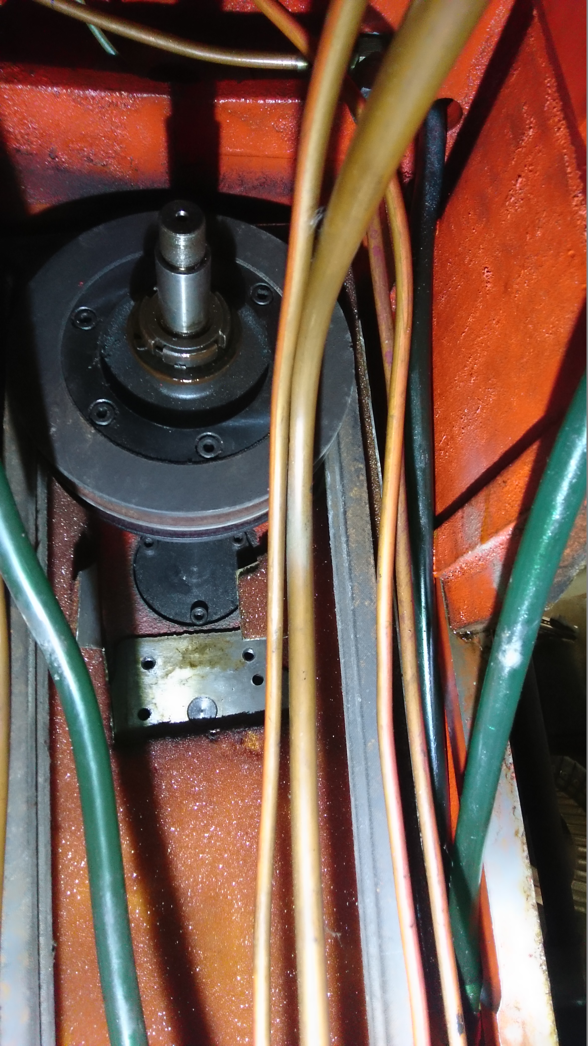

Потихоньку прикручиваем к станку открученное, отпиливаем лишнее. Сегодня случилась эктомия вращающегося трансформатора с оси привода коробки от главного привода. Что он в том месте делал ума не приложу. Говорил стойке, что привод крутится? Но ведь после него куча шестеренок с люфтами...
DSC_0719.JPG (2593 просмотра) <a class='original' href='./download/file.php?id=191941&sid=15092e68f6ef7e37c9efc9b1429cf18a&mode=view' target=_blank>Загрузить оригинал (2.93 МБ)</a>
Вот на таком кронштейне крепился, провода тонкие и такое впечатление, что без изоляции...
DSC_0720.JPG (2593 просмотра) <a class='original' href='./download/file.php?id=191940&sid=15092e68f6ef7e37c9efc9b1429cf18a&mode=view' target=_blank>Загрузить оригинал (3.03 МБ)</a>
две части, вращающаяся и неподвижная.
DSC_0721.JPG (2593 просмотра) <a class='original' href='./download/file.php?id=191939&sid=15092e68f6ef7e37c9efc9b1429cf18a&mode=view' target=_blank>Загрузить оригинал (3.55 МБ)</a>
Место установки трансформатора. либо энкодер на это место (не понятно пока зачем), либо так оставить.
Кстати в это место можно колхозить сервопривод взамен асинхронника, где-то в закромах есть серва на 4 кВт...
Гидростанцию таскаем с места на место, лезть пока не решаемся...

а он на входном валу чтоли висит? мне казалось что он там уже ближе к шпинделю и его положение смотрит, там же на той же оси свободная шестерня "барабан" передающая момент с коробки на шпиндель
Re: МС 12-250, 4-х осевой с автосменой.Реконструкция
Добавлено: 03 фев 2021, 15:07
elephant007
Duhas писал(а): а он на входном валу чтоли висит?
Именно.
