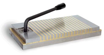

Класс ,везёт вам, мнебы своё помещение ,я бы тоже купил станок побольше :D
А с базами тьеперь понял , Спасибо ! А стоит вобще магнитную плиту покупать? Если по краям поставить базы и всё , что она реально сможет удержать загатовку?
Re: Мои станочки
У меня держит. Магнитная плита хороша тем что позволяет быстро менять детали. Вместо магнитной плиты для немагнитных материалов используют вакуумный стол который можно самому сделать

aftaev писал(а):У меня держит. Магнитная плита хороша тем что позволяет быстро менять детали. Вместо магнитной плиты для немагнитных материалов используют вакуумный стол который можно самому сделать
Надо тоже магнитную плиту искать, а вакуумную позже ,ещё станок делать и делать. :)
Re: Мои станочки
как бы она не влезла в твой станок :)

aftaev писал(а):как бы она не влезла в твой станок
Вот , такую нашёл:
Re: Мои станочки
эт если ток со сталью работать будешь

aftaev писал(а):эт если ток со сталью работать будешь
Да в принцепе сталь только и нужна.
Блин столько ещё покупать,надо ,ещё пворотный наклонный стол или удг хорошего качества найти где-то надо.

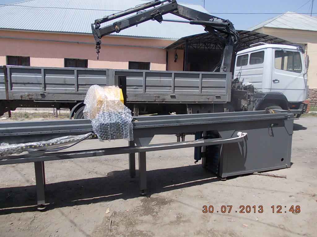

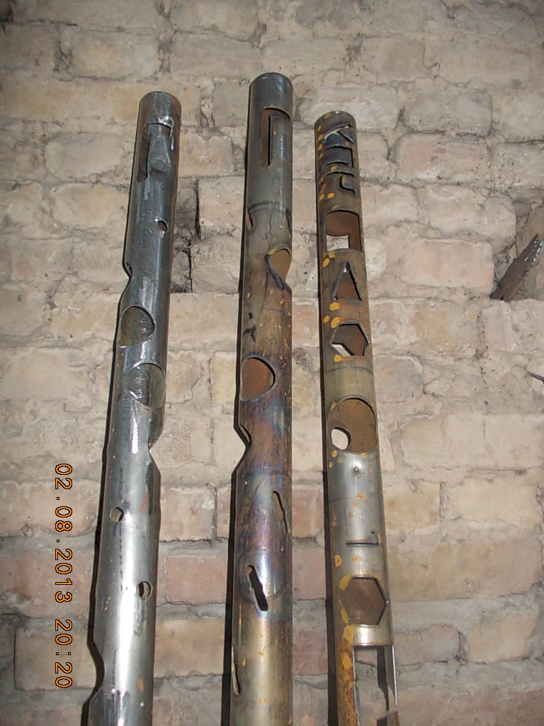

Сделали станочек на заказ. Труборез ЧПУ.
Скину все в кучу, а то фотки по всему форуму разбросаны

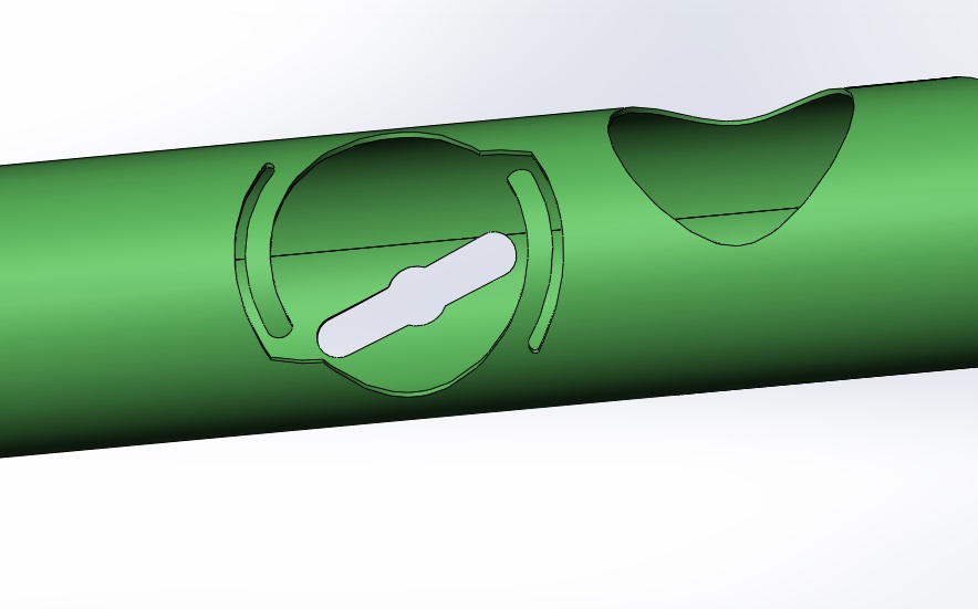

Техзадание: нужно резать такое на трубе 4м длиной
03 тех задание .jpg (13465 просмотров) <a class='original' href='./download/file.php?id=17473&mode=view' target=_blank>Загрузить оригинал (53.16 КБ)</a>
02 готовые изделия.JPG (13465 просмотров) <a class='original' href='./download/file.php?id=17474&mode=view' target=_blank>Загрузить оригинал (259.08 КБ)</a>
станок на погрузке заказчику
01 погрузка.JPG (13465 просмотров) <a class='original' href='./download/file.php?id=17475&mode=view' target=_blank>Загрузить оригинал (216.39 КБ)</a>

Интересно, чем резал отверстия и у меня видео почему то не работает, уж очень хочется посмотреть :headphones: , сделай ссылку
Re: Мои станочки
Как-то так вместо видео - квадрат Малевича :(
А кликнешь по нему - телевизор без антенны.
Re: Мои станочки
Одна букаФка не скопировалось, потому видео не открывалось. Все подправил, работает.
На всякий случай сцылка http://www.youtube.com/watch?v=r1PHK56d3dQ
Re: Мои станочки
Красотишша! :good:

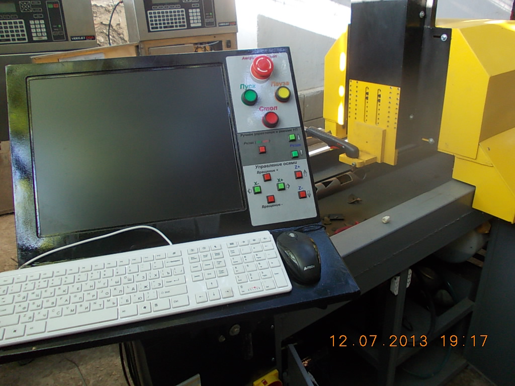

:good: :good: пультик интересный в конце промелькнул можно по подробней посмотреть
Re: Мои станочки
vovafed писал(а): пультик интересный в конце промелькнул можно по подробней посмотреть
ничего особенного, можно было по красивше сделать
