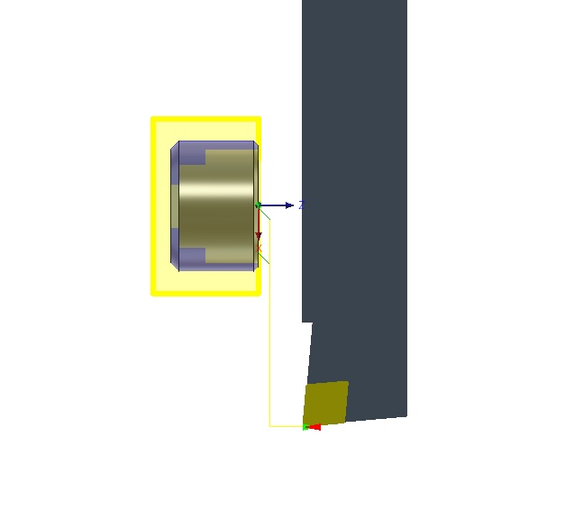

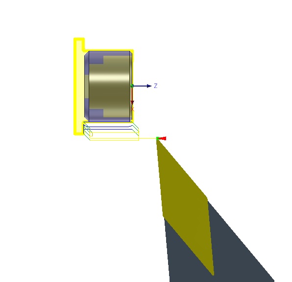

Кто работает с токарным модулем, подскажите пожалуйста.
На токарнике резцы расположены навстречу друг другу.
Ось Х направлена на оператора. Нижний резец Fusion размещает корректно, а вот верхний упорно располагает за заготовкой.
В какие настройки смотреть, может кто сталкивался?

Re: Fusion 360
Верхний именно так и стоит, кромкой вверх? Направление вращения заготовки обратное? Тогда надо направление СК менять.
Гораздо проще такие резцы устанавливать кромкой вниз, если есть возможность...
ukr-sasha
Сообщения: 3343
Репутация: 2181
Откуда: Киев, Украина
Re: Fusion 360
Сообщение ukr-sasha »
Да, так и стоит.
Направление вращения меняется.
Перевернуть возможности резец нет.
Если менять ориентацию СК, тов G-code выводится Х положительным, а мне надо отрицательным.
Или в ЧПУ тоже менять ориентацию оси оперативно?
Re: Fusion 360
А направление вращения КАМ сам меняет или надо отдельно указывать? Если ориентация резца сделана правильно, то должен сам менять, иначе это баг. Хотя как там задумано я не знаю, HSM для токарки не доводилось пользовать.
ukr-sasha
Сообщения: 3343
Репутация: 2181
Re: Fusion 360
Направление вращения меняется в настройках резца.
aegis
Сообщения: 3115
Репутация: 1810
Настоящее имя: Михайло
Re: Fusion 360
Сообщение aegis »
ukr-sasha, может если называть резец расточным он будет понаруже точить с минусом?
нікому нічого не нав'язую.
ukr-sasha
Сообщения: 3343
Репутация: 2181
Re: Fusion 360
aegis писал(а):ukr-sasha, может если называть резец расточным он будет понаруже точить с минусом?
Не хочет.
