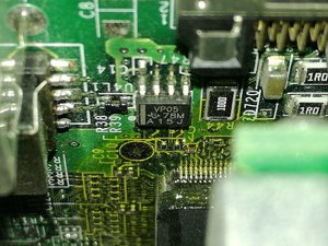

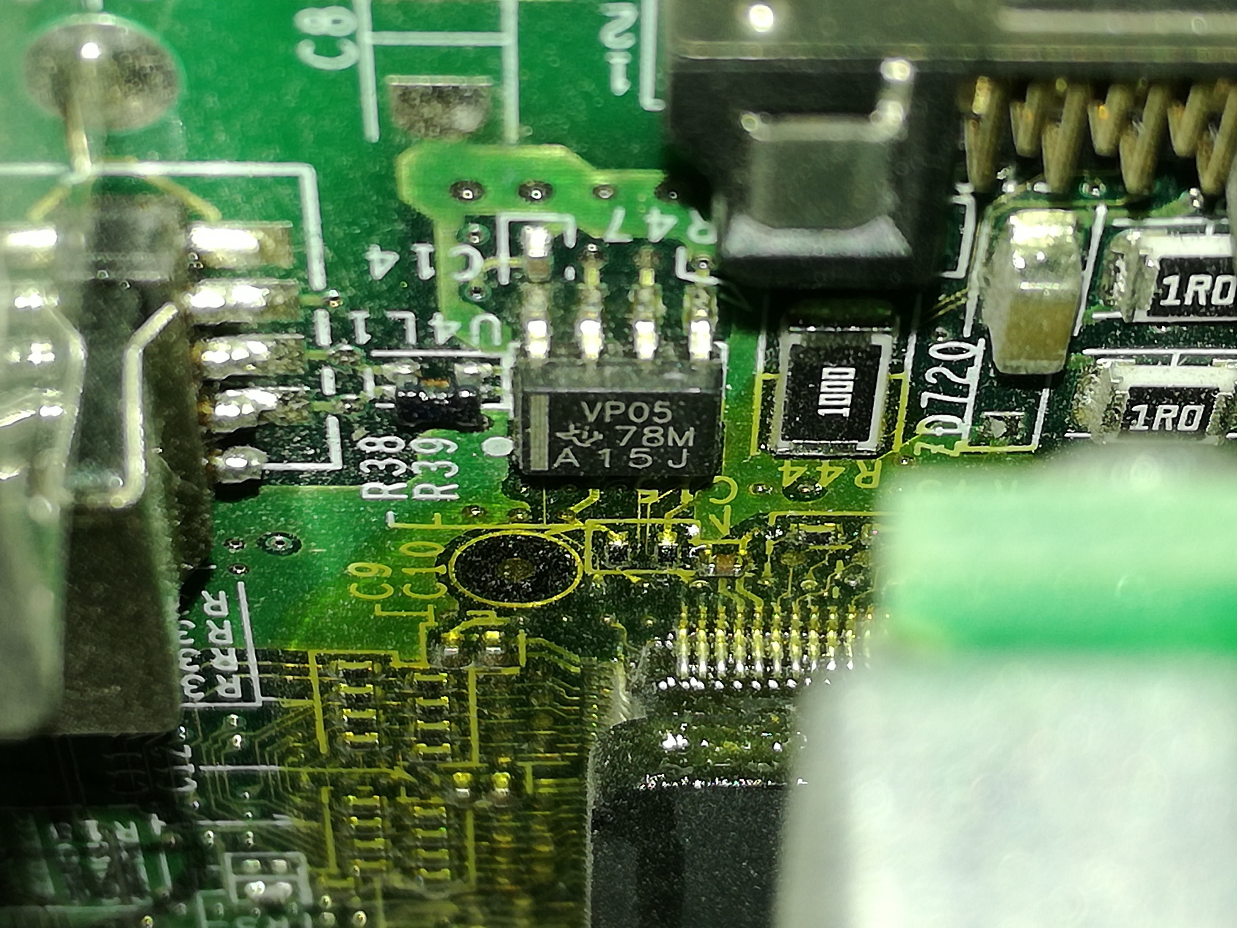

Это я первым делом посмотрел. Там два чипа с маркировкой yaskawa :cry:

Bambuk писал(а):Это я первым делом посмотрел. Там два чипа с маркировкой yaskawa
Возможно последовательного порта там и нет.
На Sigma-5 у "технологичекого" разъема CN3, к которому подключается JUSP-OP05A-1-E, стоит трансивер RS-485.
IMG_20200311_233019.jpg (5100 просмотров) <a class='original' href='./download/file.php?id=178104&mode=view' target=_blank>Загрузить оригинал (2.66 МБ)</a>
Re: Про сервы Yaskawa
Надо смотреть соседние чипы...
На разъёме помнится RS485 и RS232 на разных ногах, и трансиверы должны быть разные, ибо физический уровень у них кардинально различаются.
