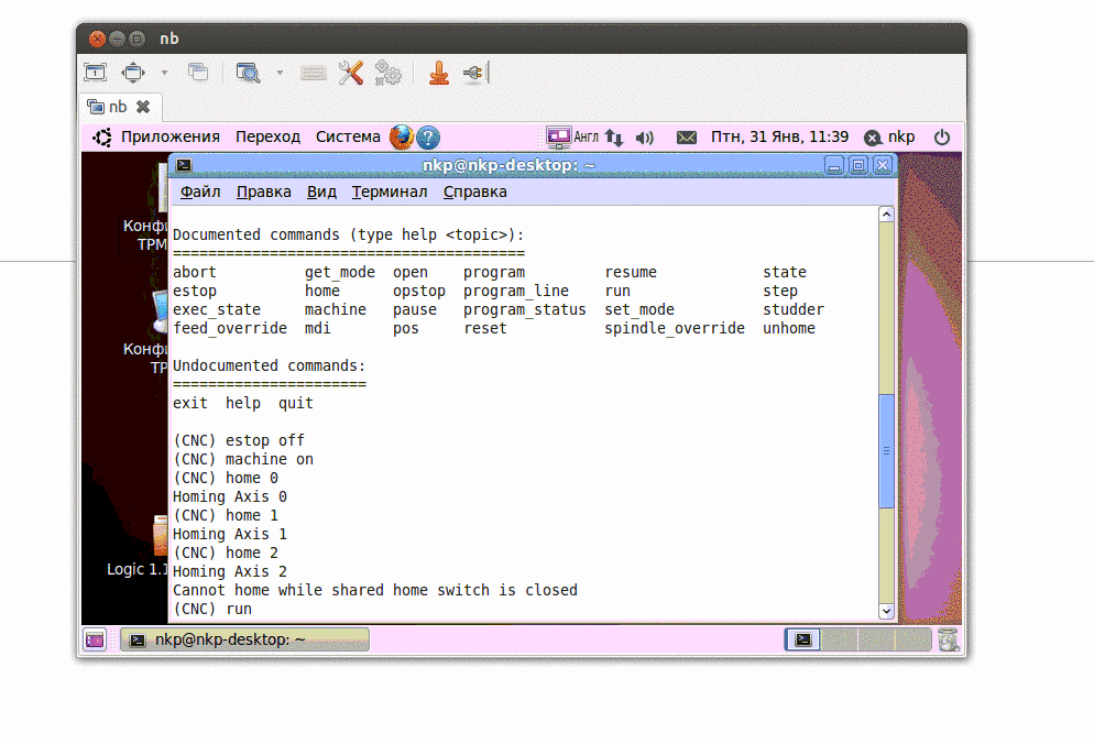

moscow писал(а): Флешки таскать тоже не айс. Он должен быть по вифи подключен и иметь свой общий диск. Туда залил gcode и погнали. Визуализация мне не нужна.
vnc не вариант?
отключил от своего компа всё , запускаешь емс по vnc - хочешь как есть,хочешь - CLI ( управление командами из терминала)
можно попробовать ничего не добавляя(приобретая-перепрошивая-переподключая)) уже "сегодня"
зы
для меня не очень понятны аргументы хотящий_избавиться от gui на станке
но может они(аргументы ) и есть ;)
ззы
щас даже сам попробовал
Выделение_106.png (1658 просмотров) <a class='original' href='./download/file.php?id=175944&mode=view' target=_blank>Загрузить оригинал (51 КБ)</a>
