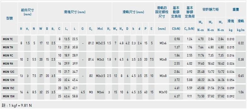

Нашел что мне приснилось и откуда я решил что рельса крепится M3.
Это я смотрел китайские линейные направляющие с aliexpress MGN15.
Заглянул в их чертеж и, сюрприз , сюрприз, используются болты M3.
Исправил сообщение.
У Hiwin тоже такие есть. Серия другая MGN , а проекте используются HGH.
HTB1h6NWNXXXXXcFaFXXq6xXFXXXz.jpg (2259 просмотров) <a class='original' href='./download/file.php?id=150324&mode=view' target=_blank>Загрузить оригинал (58.22 КБ)</a>
Сообщения: 2098
Re: 400х300х100 открытый проект
MGN это совсем другая серия рельс. Да они низкие, но при этом имеют всего два ряда шариков (если память не изменяет) ну и соответственно более низкую жесткость (про нагрузочную способность упоминать не имеет смысла - ее хватит и у этих рельс).

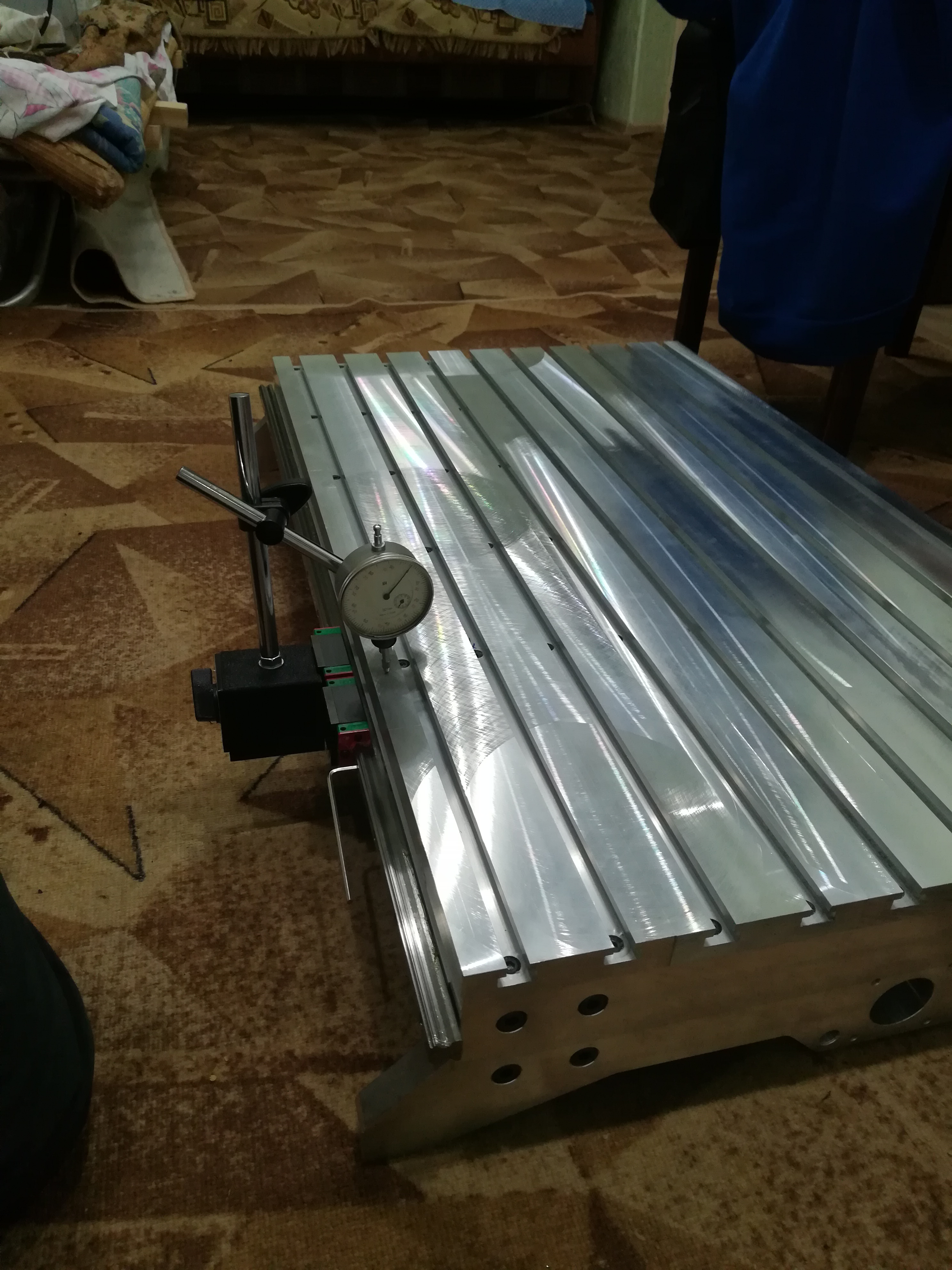

Всех приветствую,
собираю А640. Т к станок сам собираю впервые, возникли вопросы по последовательности сборки.
На данный момент собрал станину, пропылил стол, соответственно вставлены в нее рельсы.
Пытаюсь выставить их относительно поверхности стола. Правильно ли я поступаю? Т к у меня нет поверочной плиты приходится
делать так.
Если стол пропылен ровно то да. Но рельсы к поверочной линейке хорошобы прижать.
