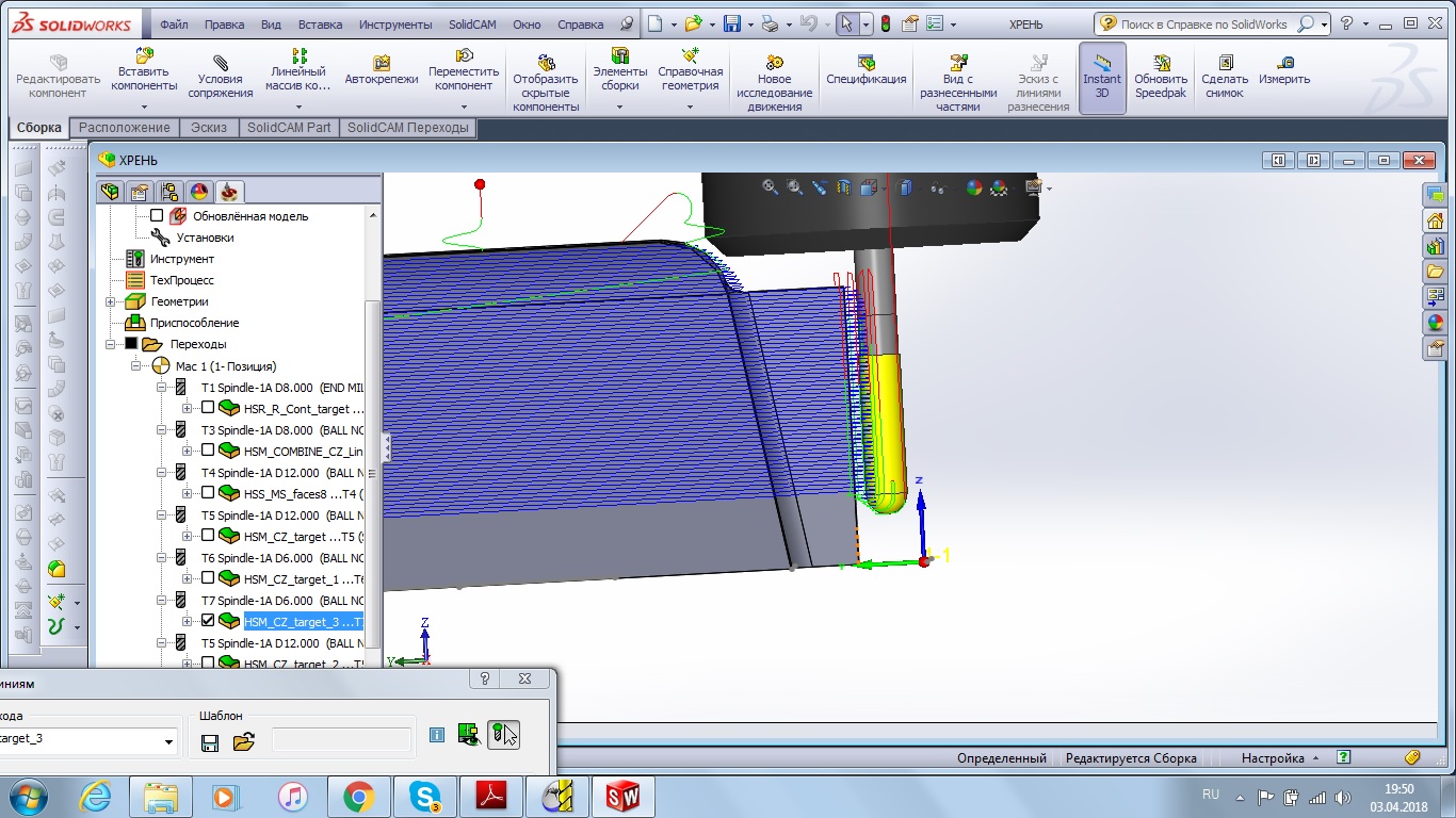

я правильно понимаю,что если задать фрезу(вылет и прочее) плюс оправку то кам сам ограничит глубину обработки дабы избежать столкновений?

Нет, не ограничит, ей пох. На симуляции если всё настроено покажет столкновение. У Вас подход не правильный. Детекция столкновений работает с заготовкой и приспособлениями, Вы заготовку определили? Зарезы контролируются вообще визуально, обычно случаются из-за того что не отвели инструмент на безопасную высоту.

niksooon писал(а):я правильно понимаю,что если задать фрезу(вылет и прочее) плюс оправку то кам сам ограничит глубину обработки дабы избежать столкновений?
Нет! Она выдаст вам ошибку что произошло столкновение или зарез а вы уже отталкиваясь от этой информации после исправите вылет фрезы и прочие моменты дабы избежать этих коллизий ! И если у вас изначально не указанна правильно как сказал коллега выше заготовка деталь и оснастка то и зарезы со столкновениями показывать не будет !

maxx2000orel
Сообщения: 357
Репутация: 94
Re: SolidCAM
Сообщение maxx2000orel »
Научиться создавать заготовку это наверное самое первое что следует сделать.Во первых это контроль соударений, во вторых оптимизация траекторий в зависимости от формы заготовки. Если конечно не собираетесь всю жизнь делать детали без переворота из простого кубика.

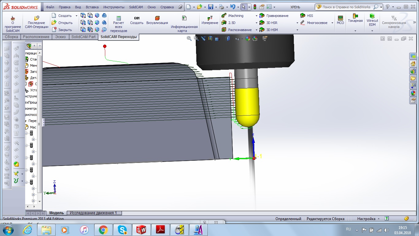

maxx2000orel писал(а):Нет, не ограничит, ей пох.
а с какого перепугу тогда вот здесь обработка идет на большую глубину?
444.jpg (3239 просмотров) <a class='original' href='./download/file.php?id=136305&mode=view' target=_blank>Загрузить оригинал (321.42 КБ)</a>
стратегия та-же что на скрине выше, имеет идентичные параметры ,только вылет фрезы увеличил ...........

А почему она не должна идти? Вы как то контролируете соударение хвостовика об заготовку? Деталь это не заготовка, она вообще не участвует в контрольных операциях.

так в том то и дело что обработка идет только на глубину исключающую столкновение оправки с деталью, а дальше не пущаеть....................

я чёйто не пойму Ваши ребусы. Что Вы хотите, чтобы программа разрешила резать без ограничений? Отключите контроль столкновений с оправкой и режьте хоть подшипниками в шпинделе.

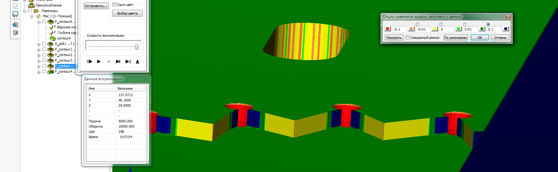

ладноть........закончим пререкаться , а то я действительно слишком много вопросов за один раз по назадавал и на разные темы , куда копать далее в принципе понятно,нескольких фраз от Frezer_PU вполне хватило.................
пойду поищу где контроль столкновений настраивается ,а то solid verify пару раз ругнулся на столкновение при G0 , хотя визуально по траектории ничего криминального нет и verify показывает что зарезов нет.........

niksooon писал(а): solid verify пару раз ругнулся на столкновение при G0 , хотя визуально по траектории ничего криминального нет и verify показывает что зарезов нет.........
Было подобное - когда переделал модель, но не обновил заготовку в солидкаме.

да я уже разобрался-в параметрах траектории минимальный отступ для ускоренной подачи чуть увеличил..........

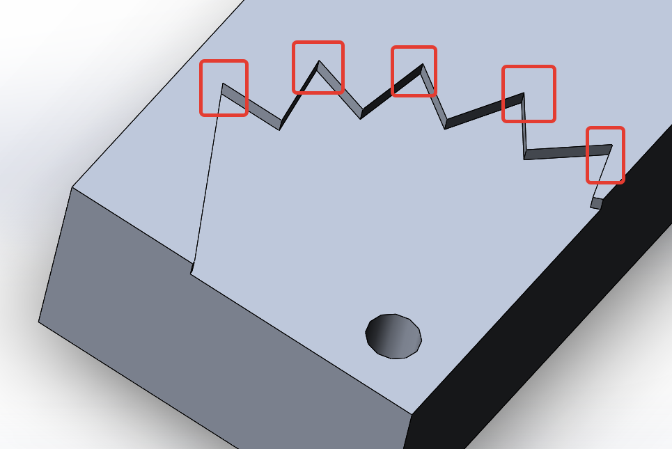

Опять задам, возможно глупый вопрос....
Если мне нужно обработать карман, в нем есть угол. Я по определенным причинам хочу чтобы внутри кармана остаточного материала не было совсем. Пусть будут зарезы, это как раз устроит. Грубо говоря чтобы в углах кам шел до победного. Можно как-то это сделать, кроме как обманув с диаметром фрезы?

ScrewDriver писал(а):Опять задам, возможно глупый вопрос....
Напомните в виде скрина или выложного проекта какой карман и какая в нем геометрия, каким инструментом и что конкретно нужно получить на выходе!

ScrewDriver писал(а):Если мне нужно обработать карман, в нем есть угол. Я по определенным причинам хочу чтобы внутри кармана остаточного материала не было совсем. Пусть будут зарезы, это как раз устроит. Грубо говоря чтобы в углах кам шел до победного. Можно как-то это сделать, кроме как обманув с диаметром фрезы?
Стратегией карман - невозможно.
Можно двумя способами.
1. Создать в солидворксе доп эскиз, на котором начертить нужную траекторию. И далее стратегия "по контуру", и контуром указать траекторию из эскиза.
т.е. первым шагом обрабатываешь карман. Вторым шагом - контурная.
2. Создать траекторию "по точкам" в солидкаме непосредственно. Фреза будет врезаться, до куда укажешь.
Внимание на учет радиуса фрезы и направление траектории (как будет перемещаться фреза - справа или слева от траектории).

ScrewDriver писал(а):В результате получаю острова от невыбранного материала..
Стандартное решение - чистовая горизонтальная обработка.

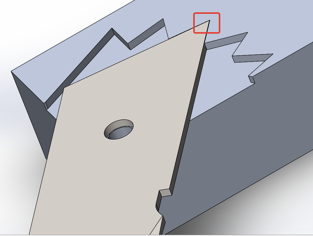

Frezer_PU писал(а): Напомните в виде скрина
Да, что-то я не подумал, извиняюсь, что отнял время.
Все банально и просто - мне нужно утопить в моей детали другую деталь, имеющую острые углы.
Соответственно в углах я не могу оставить материал, могу только убрать лишнего, иначе деталь не войдет.
Эти места я обвел красным.
Как в таких углах правильно обрабатывать?

Ну так сделайте высвобождение в углу засверлившись сверлом большим чем диаметр фрезы, в чём проблемато?
ScrewDriver
Сообщения: 1866
Репутация: 498
Настоящее имя: Василий
Re: SolidCAM
Сообщение ScrewDriver »
maxx2000orel писал(а):Ну так сделайте высвобождение в углу засверлившись сверлом большим чем диаметр фрезы, в чём проблемато?
даже живьем так сделал - получил не то, что искалось.
Фреза была 1мм, сверло 2.5мм
2018-04-04_12-34-15.png (3119 просмотров) <a class='original' href='./download/file.php?id=136378&mode=view' target=_blank>Загрузить оригинал (81.22 КБ)</a>
Убирать половину упорного буртика, крайне нехочу.

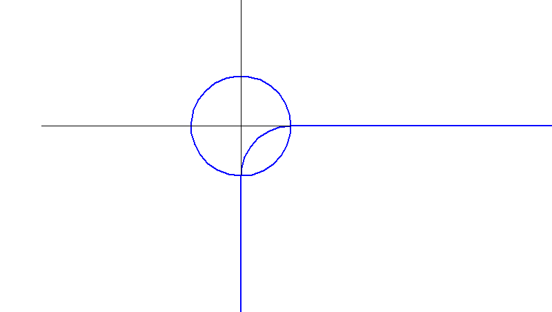

maxx2000orel
Сообщения: 357
Репутация: 94
Re: SolidCAM
ну так кто мешает сделать это сверлом 1,2мм и за центр взять вершину угла? Я же говорю, не стого вы начали своё обучение.
Вот пожалуйста в масштабе окружность диаметром 1мм, радиус в углу 0,5мм
