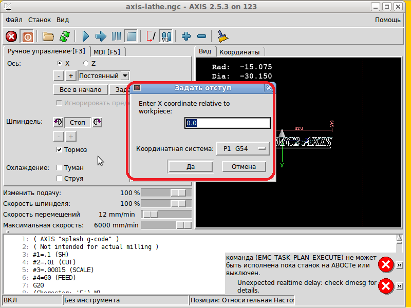

Re: Восстановление токарного 16К20Т1 ЧПУ
Nick писал(а):net x-plus <= (hm2...... пин джойстика по X) => halui.jog.0.plus
так для всех 4 сторон.
Пробуешь - радуешься, что ездит.
Прописал = нифига не ездит. Смотрю сигнал в Hal Конфигураторе сигнал с джойстика в Месу доходит, но не ездит :thinking:
Сообщение Lexxa »
halcmd setp halui.jog-speed 300
:bender:
Lexxa писал(а):halcmd setp halui.jog-speed 300
получается нужно ручками скорость прописывать?
не пашит, выдает ошибку

Lexxa
Сообщения: 2693
Репутация: 319
Откуда: ryazan
Сообщение Lexxa »
ругается на то что входной пин уже присоединен, т.е.имеет источник и из-за этого может возникнуть неопределенность.
это
########### PANEL TOKARNOGO ############################
net x-plus <= hm2_5i25.0.7i77.0.0.input-11 => halui.jog.0.plus
плюс это
net jog-speed halui.jog-speed
если просто попробовать, то закоментить
а если по уму то либо резистор, либо pyvcp/gladevcp
и ща ты поймешь почему я пытаюсь нормальный GUI сделать
:bender:

В Lcnc можно переключить с радиуса на диаметр :thinking:
radius.png (4281 просмотр) <a class='original' href='./download/file.php?id=48056&sid=f20ab9f1aa9e7800ebee0dfc2305096e&mode=view' target=_blank>Загрузить оригинал (92.13 КБ)</a>
