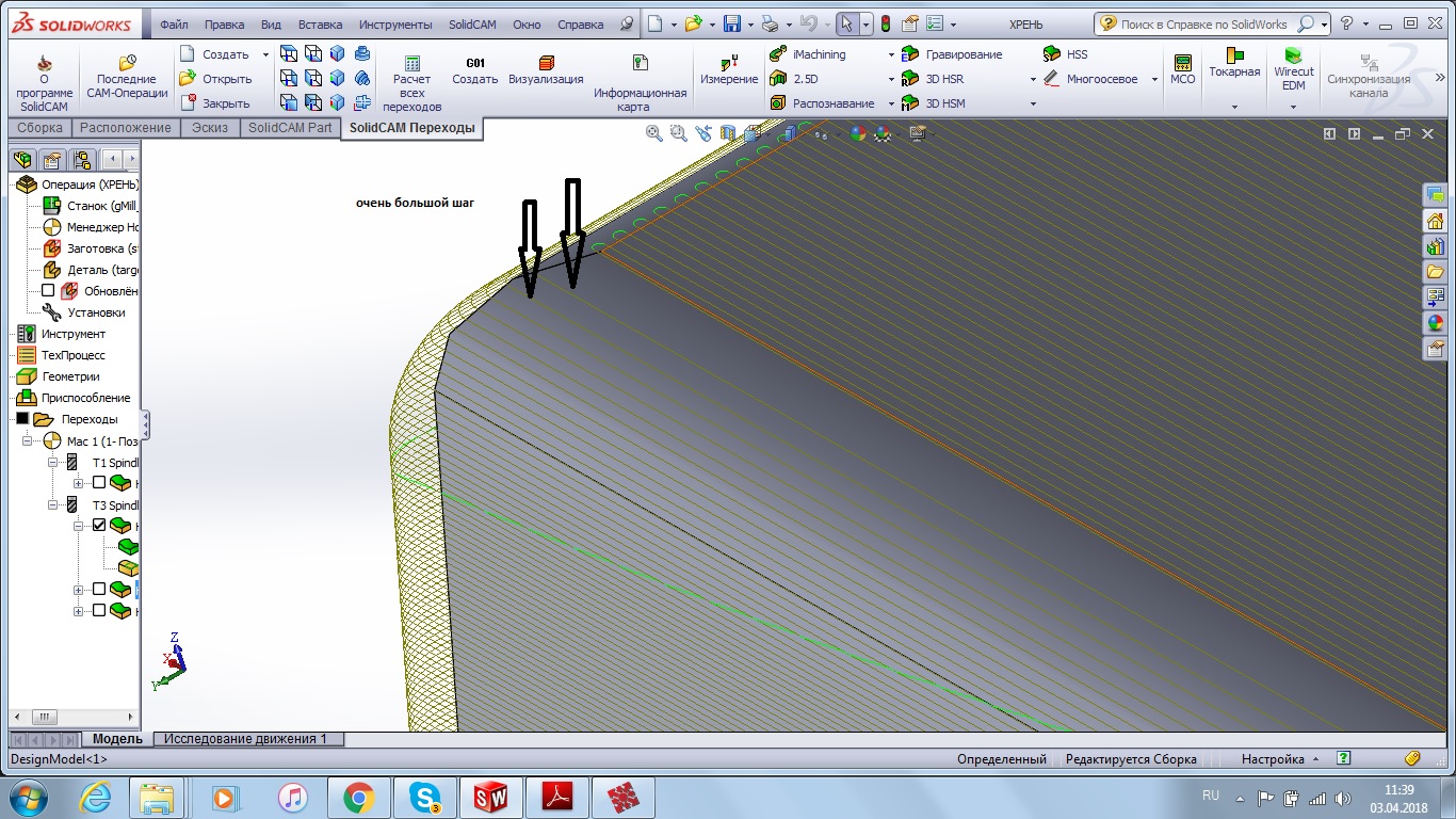

парни подскажите в какую сторону копать. на картинке тестовая деталька . надоть как-то умудриться на вертикальной стенке шаг по Z сделать побольше(дабы зря время не терять) ,а на радиусном переходе к горизонтальной плоскости шаг по Z "уплотнить иначе гребешки очень большие , как обойти этот конфуз ума не приложу.........
тест.jpg (3578 просмотров) <a class='original' href='./download/file.php?id=136235&mode=view' target=_blank>Загрузить оригинал (419.08 КБ)</a>
на картинке стратегия комплексная по ватерлиниям ,попытка включить адаптивный шаг с указанием что гребешок не более 0,05 к желаемому результату не привел......

Добавлено: 03 апр 2018, 12:19
У тебя вертикальная стенка с уклоном?
Re: SolidCAM
Добавлено: 03 апр 2018, 12:30
niksooon
Да с уклоном небольшим ......... и надо как-то умудриться уп сделать с переменным шагом
Re: SolidCAM
Добавлено: 03 апр 2018, 12:32
Duhas
разные траектории для вертикальной стенки и скругления ?
Re: SolidCAM
Добавлено: 03 апр 2018, 12:34
Разделить не хочешь?
Верхнее скругление и потом стенка с уклоном
Тогда можно на каждом задать свой шаг
но мож есть вариант и в одной операции это сделать, подождем спецов :)

как частный случай именно для этой детали пойдет.... а если изделие будет по форме напоминать нечто безформенное с обилием плавных переходов от вертикальных до горизонтальных плоскостей по которым и границы то толком не обозначишь короче говоря нужно что-то аналогичное стратегии 3Д смещение из Повермилл............

Добавлено: 03 апр 2018, 15:21
Frezer_PU
nik1 писал(а):Верхнее скругление и потом стенка с уклоном
Абсолютно согласен !
Так будет на много проще и понятнее что где чем пытаться одной траекторией обработать все элементы да еще и так чтоб везде было как захочется!

Добавлено: 03 апр 2018, 16:12
Udjin
Или эквидистантная или с постоянным шагом. Вторая поинтереснее, а первая даст очень ровную поверхность с мягкими переходами, если границы сложные.

Frezer_PU писал(а):Так будет на много проще и понятнее что где чем пытаться
я таки возражений ни разу не имею если есть возможность траектории разбить ,

Добавлено: 03 апр 2018, 16:44
maxx2000orel
Выставить не величину шага по глубине, а оптимизация высотой гребешка, т.е задать высоту гребешка, если есть такое в настройках глубины резания чистовой стратегии.
Стратегии «Параллельно кривым», «Перпендикулярно к кривой» и «Между двумя кромками» позволяют вместе с выбором поверхностей определить кривые, определяющие направление обработки. Траектория может быть определена параллельно или перпендикулярно к выбранным кривым либо морфингом между кривыми. На любой поверхности каждый проход выполняется таким образом, чтобы обеспечить нужную высоту гребешка.

Udjin
niksooon писал(а):какой стратегией можно обеспечить равномерную шагрень (гребешок) по всем поверхностям детали (шаг по Z 0.05мм не предлагать)
Морфинг, нисходящая спираль (хуже).
