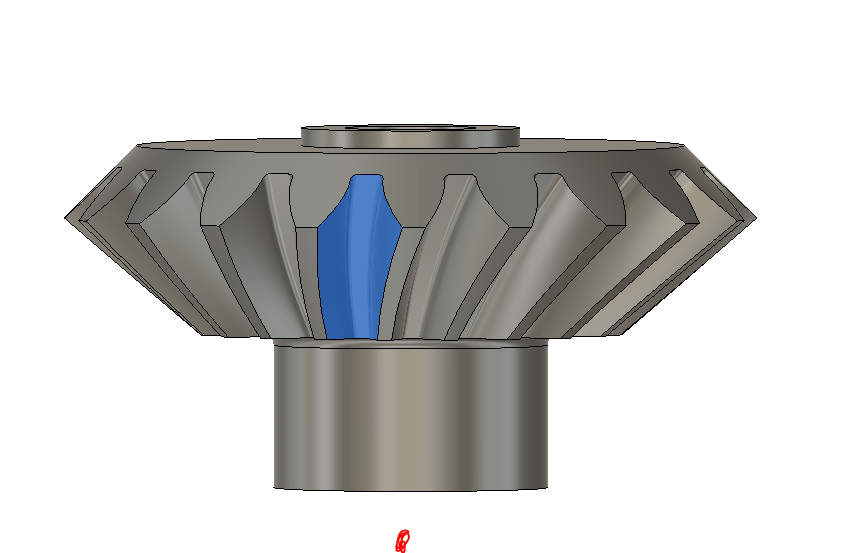

кто в курсях, как задать 3д обработку в 4х осях?
деталь коничка с круговым зубом, если без подворота , то внизу фреза плохо проходит

nik1 писал(а): ↑10 ноя 2021, 16:25 кто в курсях, как задать 3д обработку в 4х осях?
Нужен machining extension, стратегия flow+multi-axis и опция "restrict to 4-axis" которая ограничит перемещения 4мя осями.
но у меня их нет, по тому что делать далее подсказать не могу. Но в целом это всё что может предложить фьюжн для непрерывной многоосевой в этом случае.
Но с виду кажется, что можно сделать в 3+1... если обрабатывать зуб в позиции со смещением в сторону от оси симметрии...
например сначала правую половинку зуба, потом чуть повернуть на угол, и левую...

Не интересовался сколько стоит?
может подскажешь тогда тут?
через паралельные проходы с разворотом угла выходит более менее нормуль, но чутка не доходит в отмеченном месте
как поправить?

nik1 писал(а): ↑ Не интересовался сколько стоит?
подписка в месяц примерно как фьюжн на год. и ещё есть 1дневный доступ за 25кредитов облачных(примерно 1к рублей в день)
nik1 писал(а): ↑ через паралельные проходы с разворотом угла выходит более менее нормуль, но чутка не доходит в отмеченном месте
как поправить?
скинь файл(export - f3d/f3z) в личку, попробую посмотреть...

nik1 писал(а): ↑ но чутка не доходит в отмеченном месте
В основном, проблема в том, что у тебя там кусочек лишней поверхности, которая не выделена в сетапе, и он её избегает) В режиме solid design - выделяешь её и нажимаешь delete - удалит и зашьет автоматом
2021-11-10 18-26-58 Autodesk Fusion 360.jpg (3136 просмотров) <a class='original' href='./download/file.php?id=199533&mode=view' target=_blank>Загрузить оригинал (71.44 КБ)</a>
но сейчас пришлю пример как бы обработал сам - хотя нет, в принципе у тебя оптимально получается и так. можно было бы разделить на две операции flow под разными углами, но инструменту и так тесно внизу паза, немного не подлезает нормально - приходится делать три операции с перехлестом - думаю это лишнее уже. единственное что поменял бы - tool containment - tool outside boundary.

Спасиб, чет не доглядел
Re: Fusion 360
Хорошо, на пробу сгодится

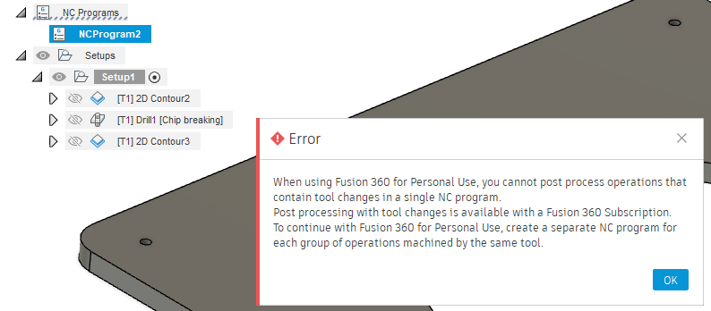

С каждой обновой, всё больше и больше урезают функционал.. теперь и смена инструмента - только за бабло.. При попытке создать тупейшую УП по сверловке и вырезу одним инструментом заглушки для кулера в сортир, получил "мессадж".. Делай по одной УП...
Автодеск, что дальше? Лимит на количество строк g-codе? Или лимит на количество УП в день/месяц?

iMaks-RS писал(а): ↑ теперь и смена инструмента - только за бабло..
Что значит теперь? автосмены в бесплатной лицензии больше года как нету, как и G0.
но то что он ругнулся это странно. инструмент и его параметры точно один и тот же, а не только номер?

iMaks-RS писал(а): ↑ Автодеск, что дальше? Лимит на количество строк g-codе? Или лимит на количество УП в день/месяц?
Если отбросить в сторону утопическую мысль о том, что всё должно быть бесплатно.. Чем автодекс должен платить з/п сотрудникам, которые занимаются разработкой и поддержкой программы, которая так сильно нравится Вам и нам?
Если нет стабильных источников дохода, использовать коммерческий продукт для хобби и небольшого доп. дохода - плохая идея. К тому же, если ЧПУ станок не может отбить по деньгам даже софт для самого себя, значит, Вы что-то делаете не так. Это всё равно что, тратить на электричество денег больше, чем оно позволяет заработать. Для хобби есть менее привлекательные, но более бюджетные альтернативы.
