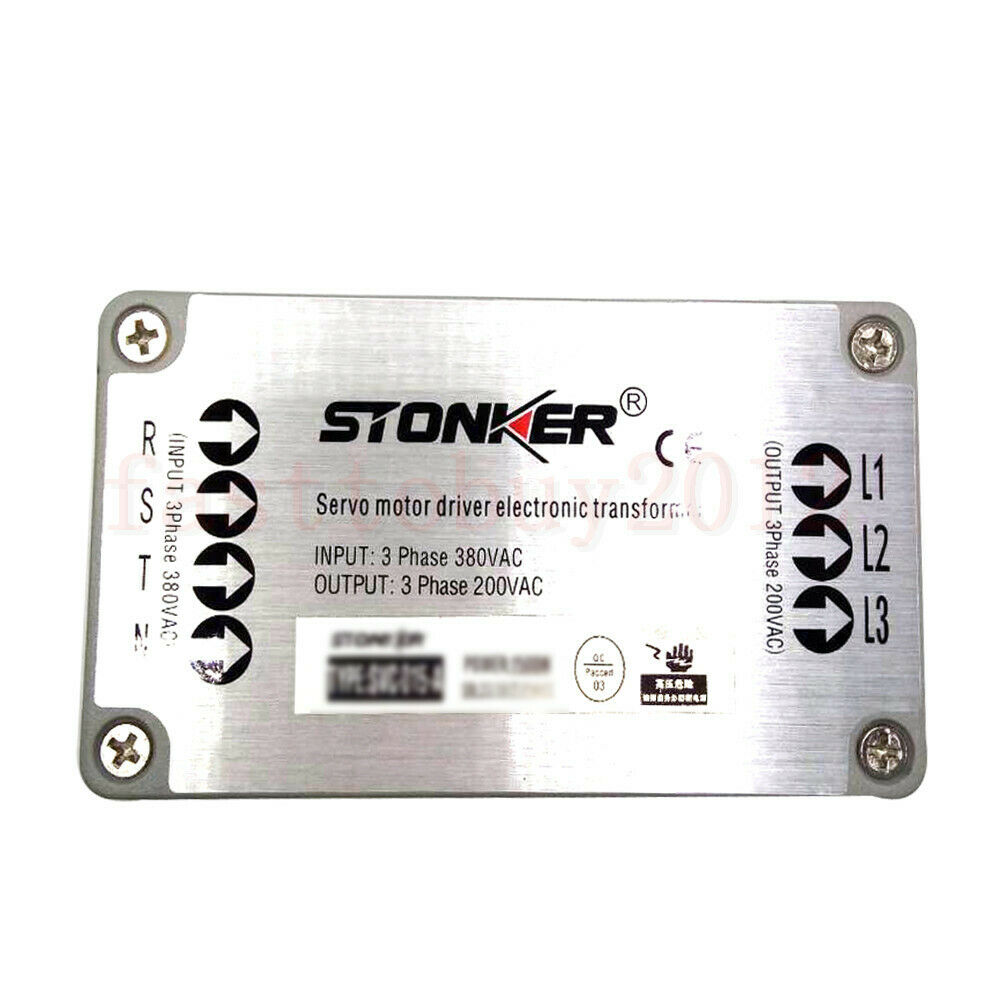

Vladimir52 писал(а):Здесь у автора темы проскакивала инфа на такие девайсы:
5.jpg (4180 просмотров) <a class='original' href='./download/file.php?id=175122&mode=view' target=_blank>Загрузить оригинал (85.12 КБ)</a>
Но там, походу, набор диодов, который превращает три синусоиды в рябь с постоянной составляющей с действующим занчением напряжения около 200V. А что там получится с выхода такого девайса - непонятно.
Попробовал этот "трансформатор", серврпак не захотел работать, выдал ошибку A.F1 "There is one phase where the line voltage is low". Мультиметром на фазах меряется черти что, хотя так и должно быть. На L1-L2, L2-L3, L3-L1 намерял 722V, 563V, 117V. переменки Придет понижающий транс на 400V/24V, посмотрю осциллографом. Хотя вряд ли это чему-либо поможет.

Vladimir52 писал(а):Попробовал этот "трансформатор", серврпак не захотел работать, выдал ошибку A.F1 "There is one phase where the line voltage is low". Мультиметром на фазах меряется черти что, хотя так и должно быть. На L1-L2, L2-L3, L3-L1 намерял 722V, 563V, 117V. переменки Придет понижающий транс на 400V/24V, посмотрю осциллографом. Хотя вряд ли это чему-либо поможет.
Померял измерительным трансформатором, что на выходах китайца. Печаль-беда.

Duhas писал(а):серве переменка не шибко нужна
Да, только она ее измеряет и ругается, если эффективные значения межфазовых сильно отличаются.
