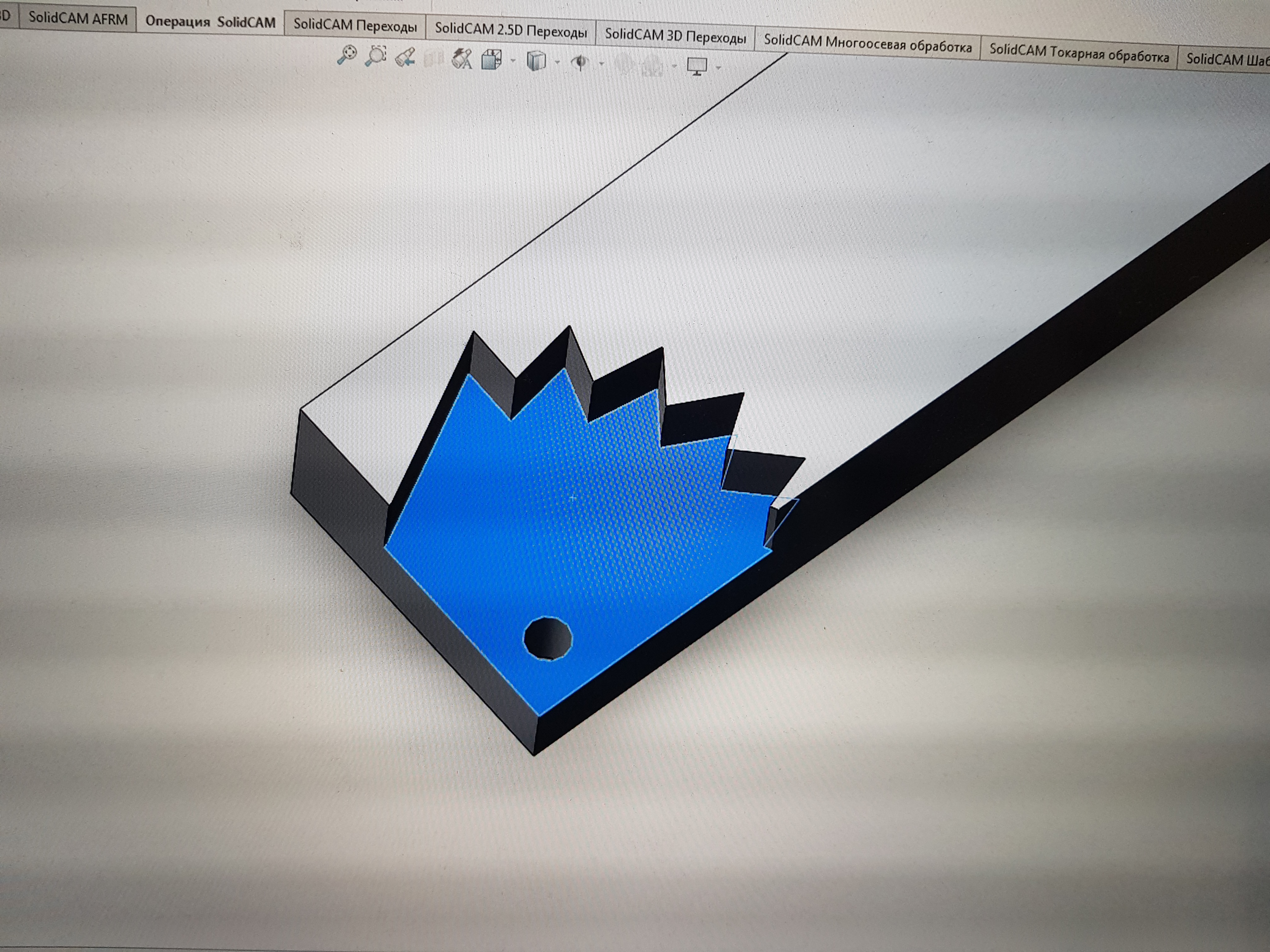

Umnik писал(а):Товарищи, подскажите, есть ли какая-нибудь стратегия, которая позволяет обработать вот такой сквозной паз?
Стратегия Контур !

Ну вопрос появился, реально ли такие фаски обработать, во вложении на картинке.
Re: SolidCAM
Добавлено: 16 мар 2018, 05:25
Umnik
MGG писал(а):Ну вопрос появился, реально ли такие фаски обработать, во вложении на картинке.
Я обрабатывал фаски с переменной высотой, через стратегию 3d контур, получается нормально.
Но в твоём случае наверно подлезть малореально...
Особенно если деталька мелкая.
Re: SolidCAM
Добавлено: 16 мар 2018, 05:44
Frezer_PU
Обработать за раз как фасочной фрезой может и нет но вот доработать фрезой сферой стратегией HSS можно попробовать !

А можно этой стратегией обрабатывать отдельные элементы деталей? Типа как в примере выше, одну фаску?
И у меня эта стратегия почему то не работает, солид пишет, мол что то там не найдено(((
Re: SolidCAM
Добавлено: 16 мар 2018, 07:27
MGG
Umnik писал(а):
Да, надо поверхность выбрать. Нестандартные углы часто так делаю проходами по пять соток
Re: SolidCAM
Добавлено: 16 мар 2018, 08:15
Hss как раз для отдельных поверхностей :)
Re: SolidCAM
Добавлено: 17 мар 2018, 00:09
Frezer_PU
я иногда когда не охота добавлять фасочную фрезу или сферу делаю фаски или поверхности под углом концевой фрезой стратегией HSS с шагом 0.03-0.05 и получается довольно таки не плохо хоть и немного дольше по времени ! Это особенно полезно в некоторых случаях когда менять инструмент и привязывать его нет особой возможности и хочится больше элементов сделать одним инструментом !
