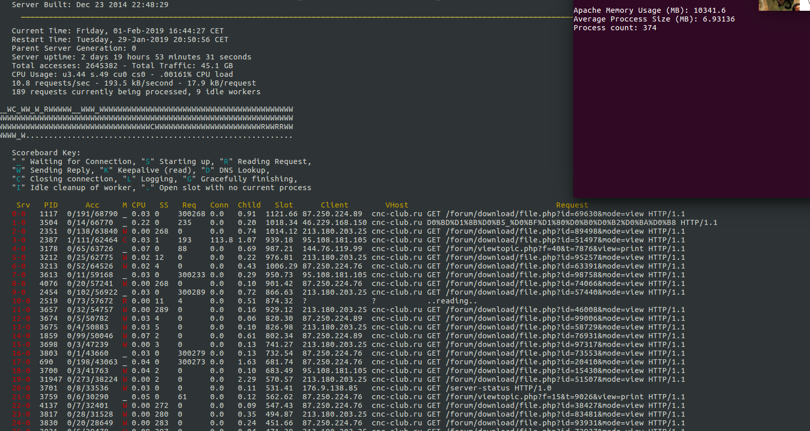

Это немножко ненормально, что апач по таким вопросам дергается, а уж если дергается не нормально, что висит пока не отдаст.
И совсем ненормально, что открывается столько потоков, сколько нет сил обслужить.
Ну потоки как раз открываются, пока есть силы обслужить - потом запросы идут в очередь, я так понимаю проблема еще в том, что файл отдается медленно (может из-за того, что раздается в 500 потоков), поэтому, пока не освободится пул пользователей не обслуживает.

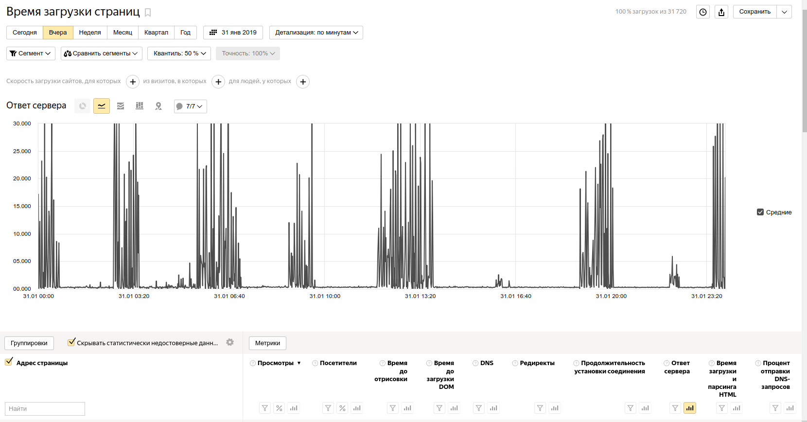

В метрике такого не нашел - там есть время загрузки страниц, но что-то там подвирает. Плюс я так понимаю, если страница вылетела по таймауту - то в статистике она не отразится...

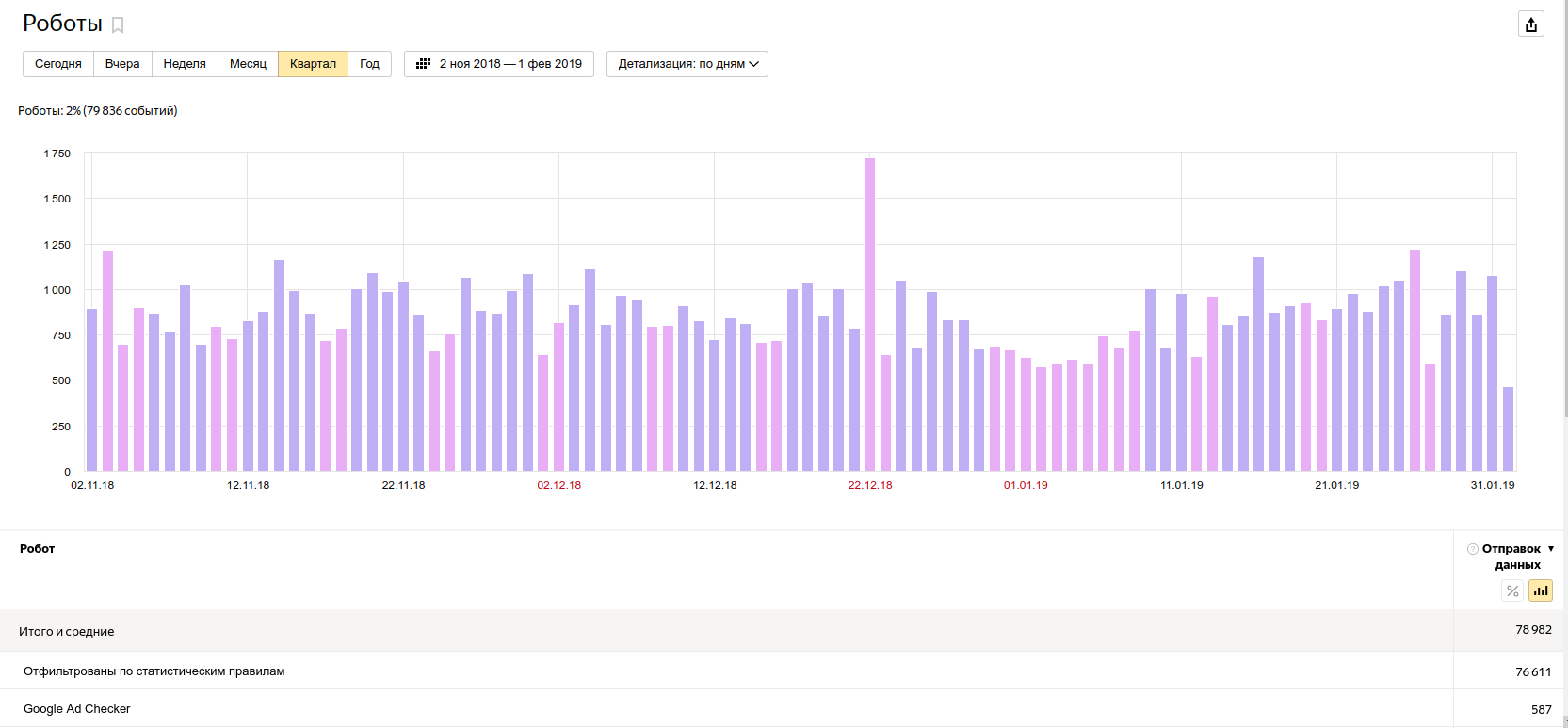

ЗЫ отчет по роботам на метрике... яндекс подвирает... :)
Снимок экрана от 2019-02-01 15-07-04.png (2706 просмотров) <a class='original' href='./download/file.php?id=155953&mode=view' target=_blank>Загрузить оригинал (37.77 КБ)</a>
Re: Продолжаем хаить форум
О, нашел время загрузки страницы в метрике за вчера по минутам:
Снимок экрана от 2019-02-01 15-14-12.png (2700 просмотров) <a class='original' href='./download/file.php?id=155954&mode=view' target=_blank>Загрузить оригинал (128.39 КБ)</a>

О, вроде да, яндекс сайт во всю шурует, но теперь в разумное количество потоков - всего 370 :hehehe:
Снимок экрана от 2019-02-01 18-45-40.png (2654 просмотра) <a class='original' href='./download/file.php?id=155958&mode=view' target=_blank>Загрузить оригинал (286.79 КБ)</a>

Nick писал(а):О, вроде да, яндекс сайт во всю шурует, но теперь в разумное количество потоков - всего 370 :hehehe:
Всё равно периодически тупит...
Можешь показать "top -Hbn 1 | head -20" в момент, когда яндексов много? Или в ЛС.
