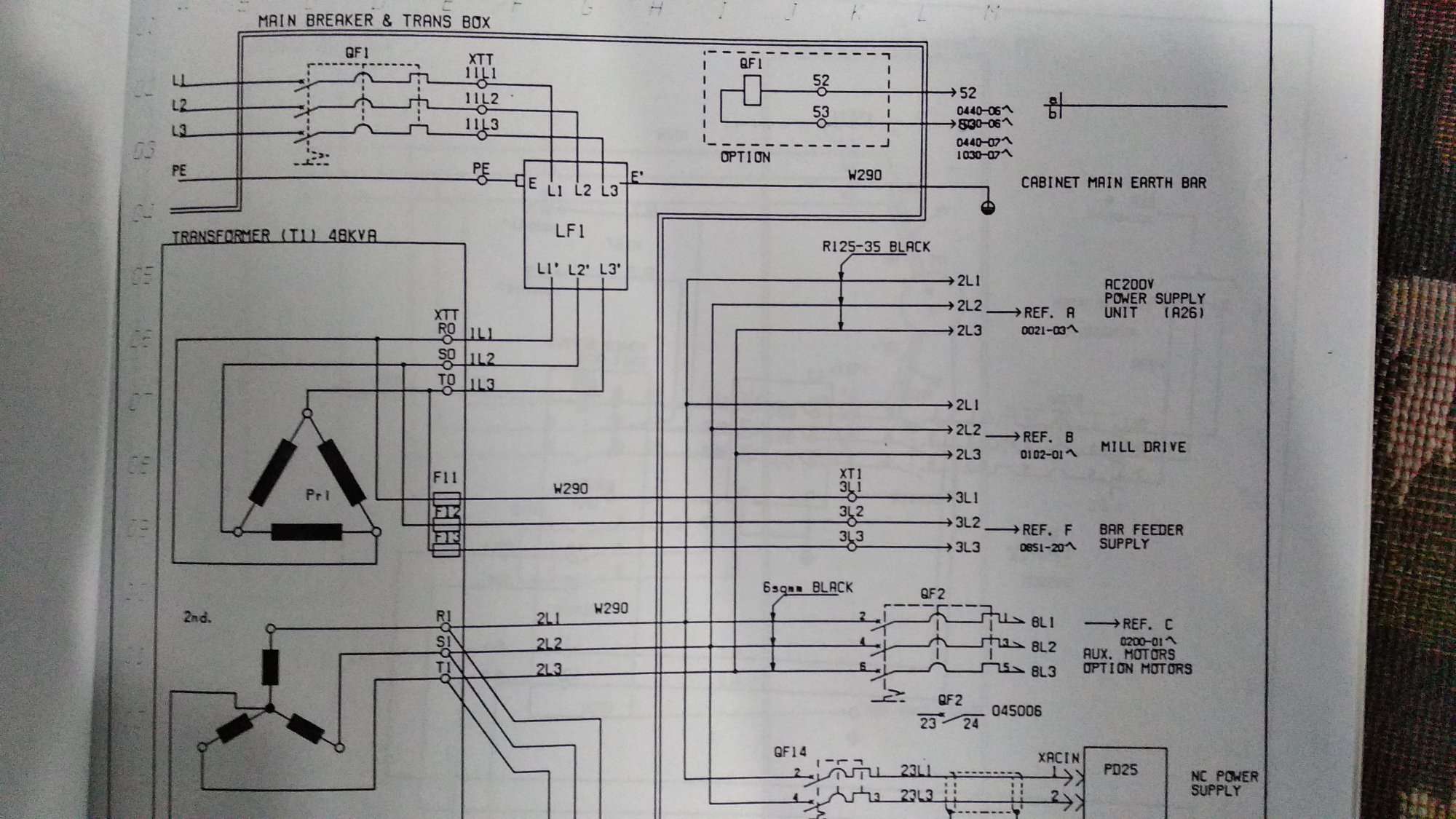

Re: Про сервы Yaskawa
Добавлено: 17 дек 2019, 00:45
merkwurdigliebe
на старых мазаках ставили трансформаторы. с отводами первичных обмоток на разные входные напряжения и выходом 200 вольт. вот с ибея транс в пол-тонны весом
s-l500 (3).jpg (3113 просмотров) <a class='original' href='./download/file.php?id=173475&mode=view' target=_blank>Загрузить оригинал (27.96 КБ)</a>
s-l500 (2).jpg (3113 просмотров) <a class='original' href='./download/file.php?id=173474&mode=view' target=_blank>Загрузить оригинал (23.18 КБ)</a>
s-l500 (1).jpg (3113 просмотров) <a class='original' href='./download/file.php?id=173473&mode=view' target=_blank>Загрузить оригинал (34.97 КБ)</a>
s-l500.jpg (3113 просмотров) <a class='original' href='./download/file.php?id=173476&mode=view' target=_blank>Загрузить оригинал (29.25 КБ)</a>
update: а вот еще из мануала на сервы. в частности, транс требуется для соответствия какой-то там европейской категории. но не обязателен
ec-xformer.gif (3106 просмотров) <a class='original' href='./download/file.php?id=173477&mode=view' target=_blank>Загрузить оригинал (75.31 КБ)</a>
