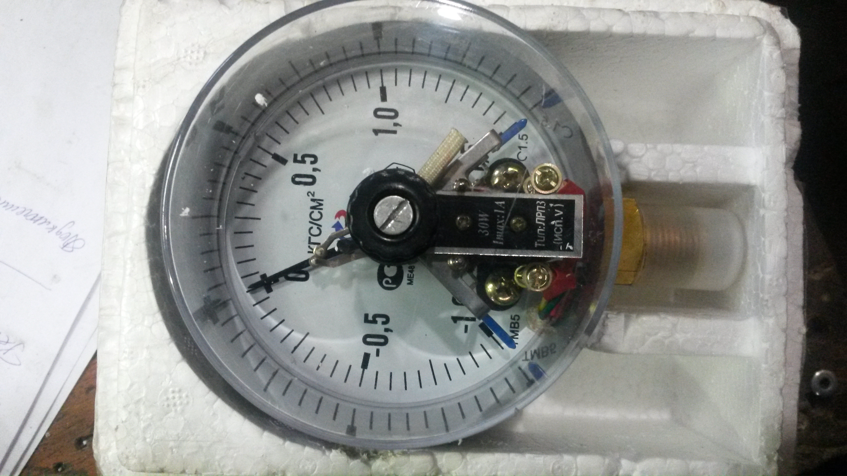

Askov писал(а): Енто гдеж такие цены ? :)
в ЕС :)
Askov
Сообщения: 1098
Репутация: 732
Сообщение Askov »
в ЕС :)
В России дешевле :hehehe:

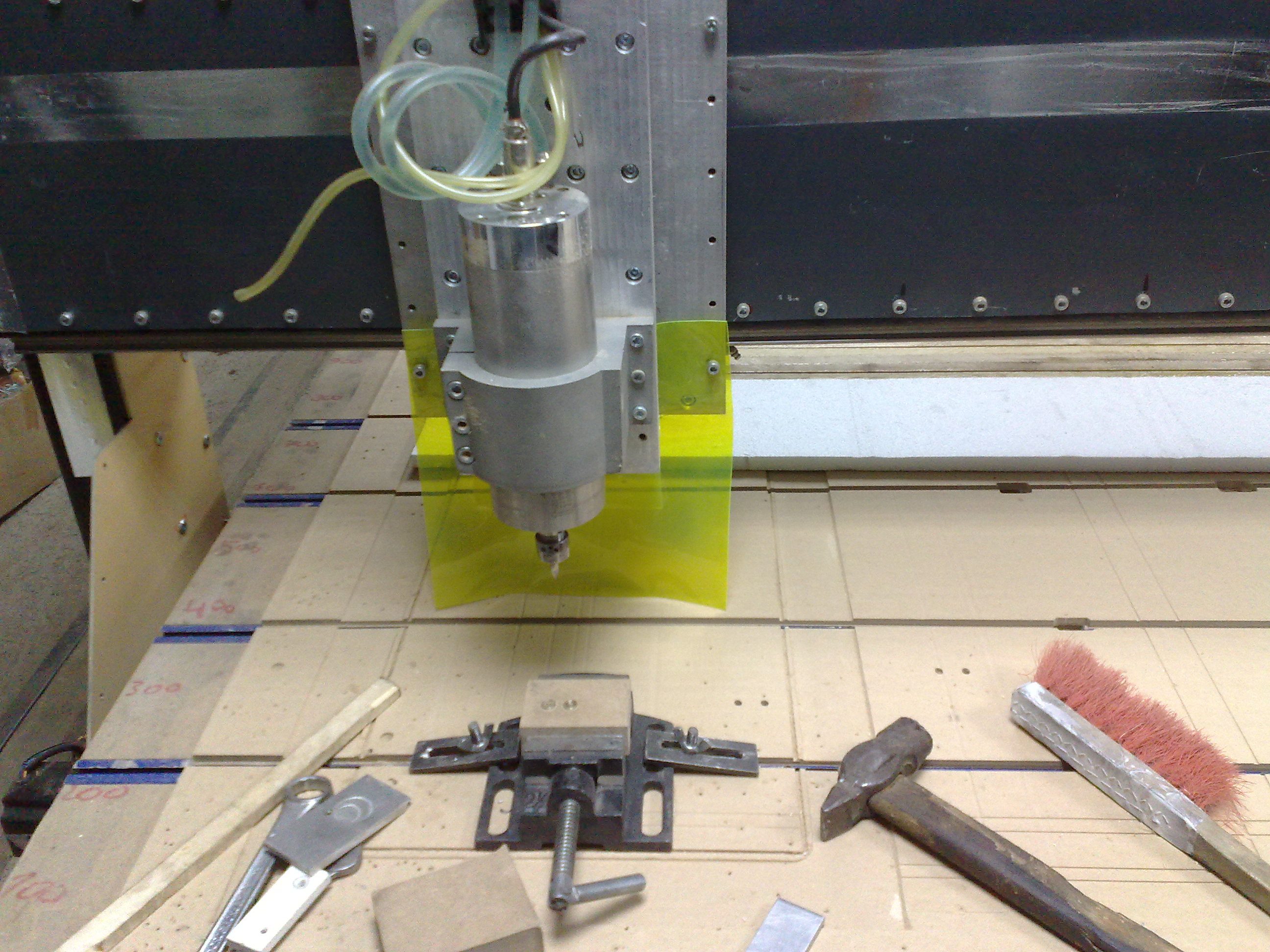

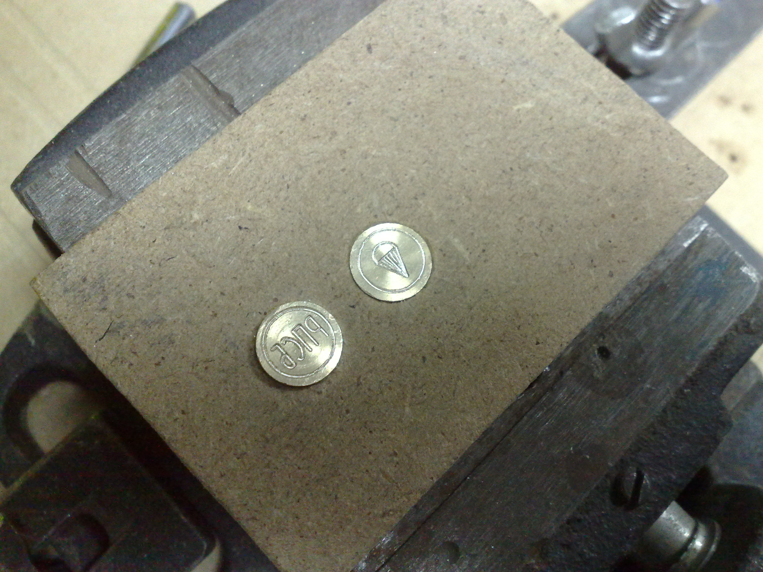

ну вот . добрался до второнго теста
пробывал мелкую гравировку . Ура , станок справился
110420151590.jpg (3236 просмотров) <a class='original' href='./download/file.php?id=47909&mode=view' target=_blank>Загрузить оригинал (911.63 КБ)</a>
110420151589.jpg (3236 просмотров) <a class='original' href='./download/file.php?id=47908&mode=view' target=_blank>Загрузить оригинал (774.03 КБ)</a>
110420151588.jpg (3236 просмотров) <a class='original' href='./download/file.php?id=47907&mode=view' target=_blank>Загрузить оригинал (870.86 КБ)</a>

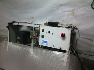

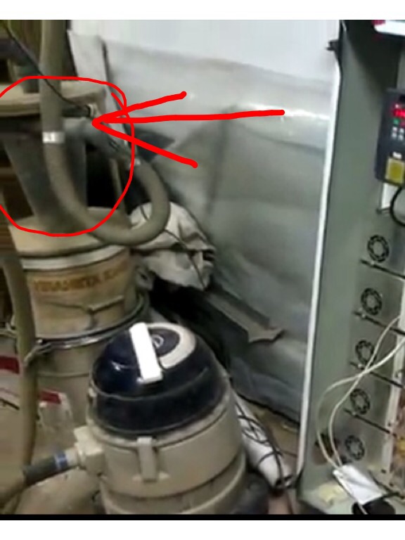

Из чего смастерил, работает нормально?
image.jpg (3042 просмотра) <a class='original' href='./download/file.php?id=48161&mode=view' target=_blank>Загрузить оригинал (75.76 КБ)</a>
master_70
Сообщения: 1922
Репутация: 317
Откуда: Московская_обл
Сообщение master_70 »
Askov писал(а):Из чего смастерил, работает нормально?
циклон или заземление?
если циклон то из того чтобыло, абыла только оцинковка , из нее и сделал. сделал в далеком 11 гаду. работает норм но буду переделывать на побольше и помощьнее .
обьемы увеличились , этот уже еле справляется.
а заземление птоже давно сделал . просто наматоал что нашел тоже времменно . заработаю на шланг и куплю со временем
а тут состоит из 4 разных отразных пылесосов . смех и грех , но работает .
:hehehe:

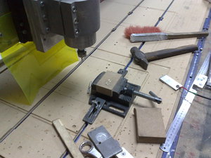

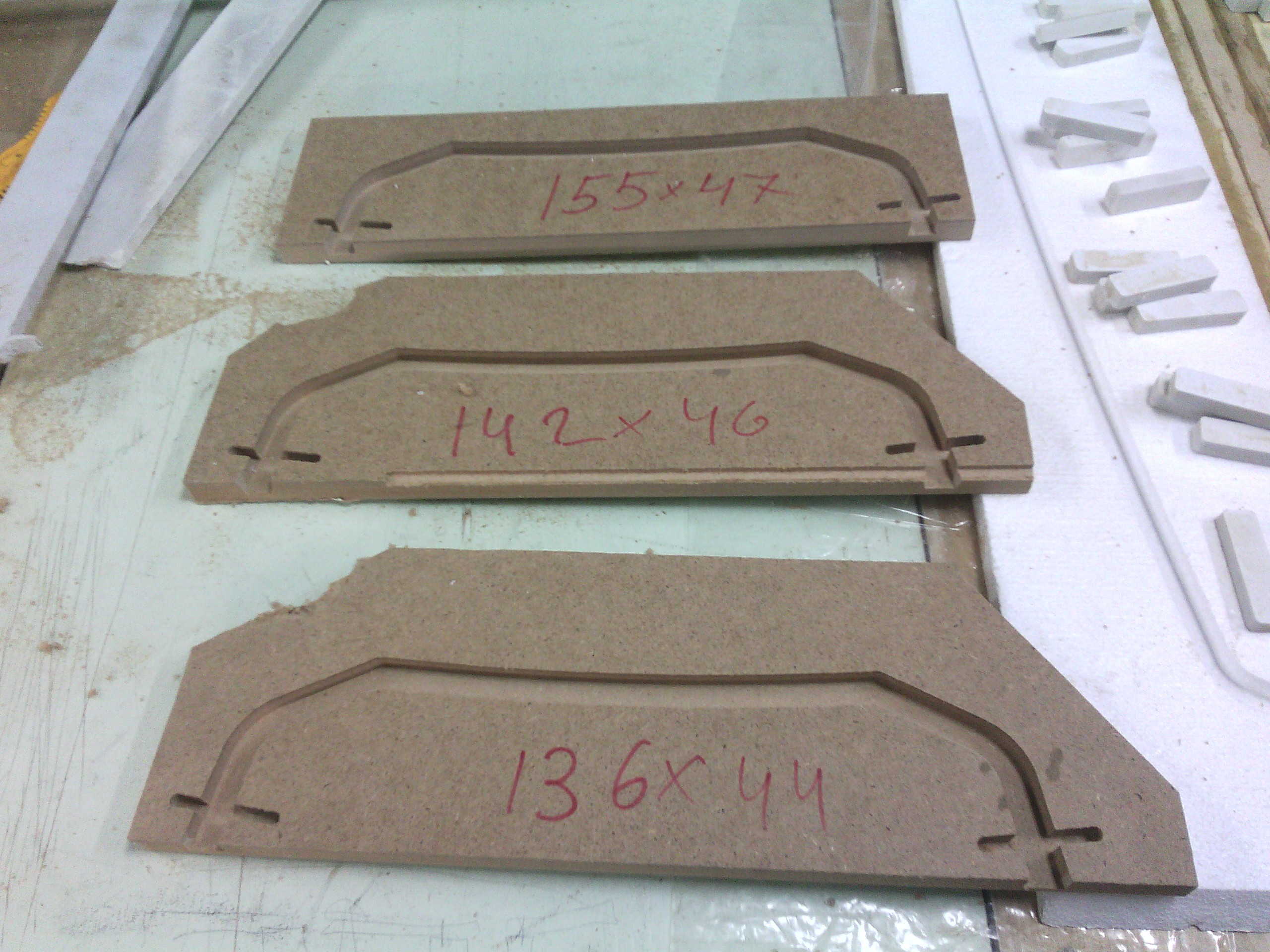

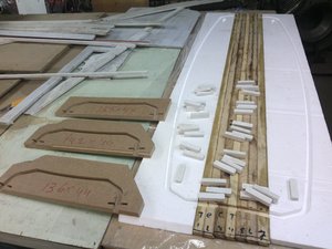

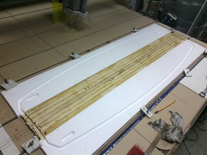

Станок заработал . делает то для чего был задуман первоначально .
IMG_20150416_173655.jpg (2957 просмотров) <a class='original' href='./download/file.php?id=48182&mode=view' target=_blank>Загрузить оригинал (1.03 МБ)</a>
IMG_20150416_173701.jpg (2957 просмотров) <a class='original' href='./download/file.php?id=48183&mode=view' target=_blank>Загрузить оригинал (1015.49 КБ)</a>

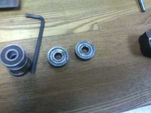

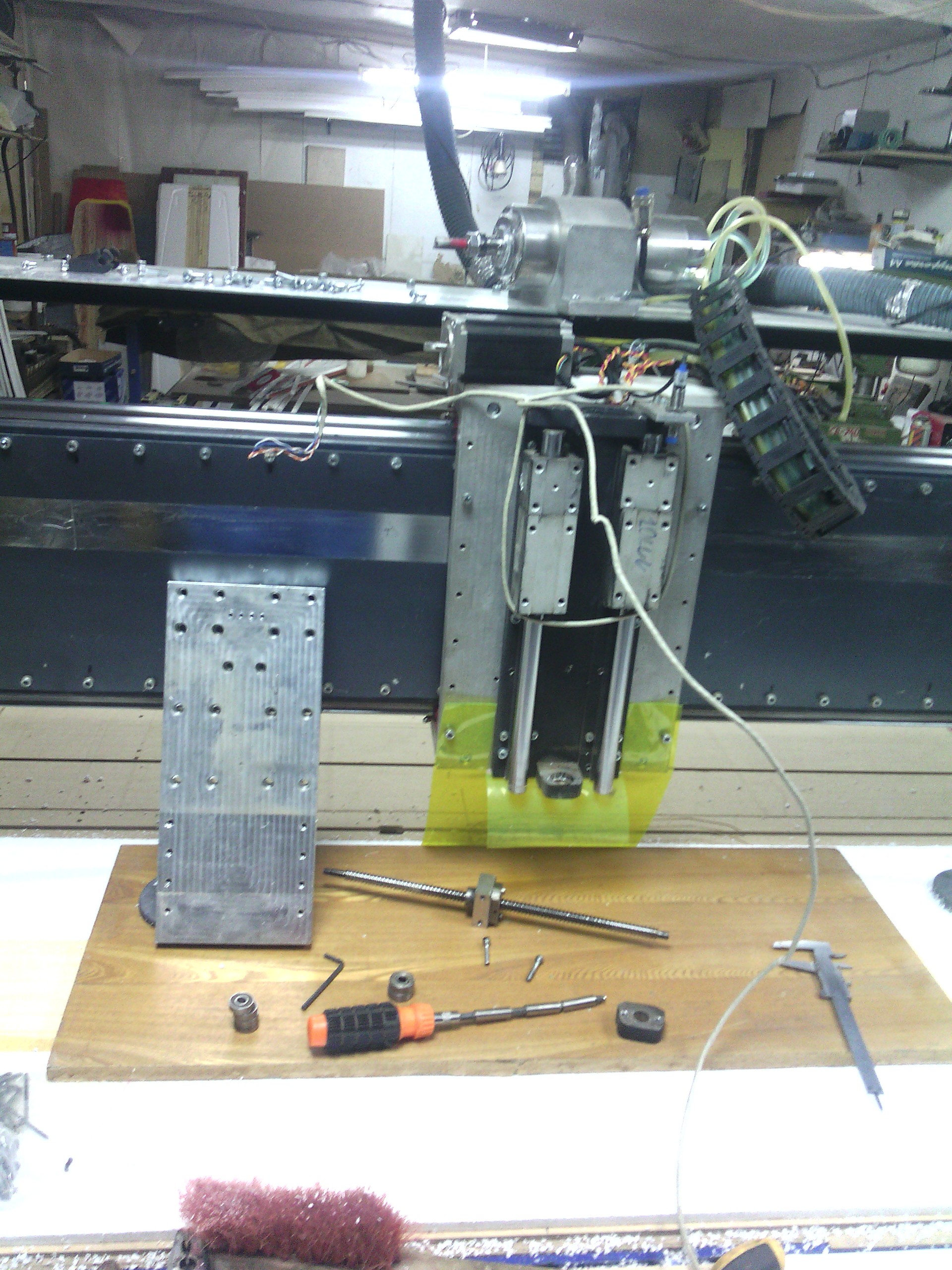

сегодня случилось чего ждал . сломались подшипники опорные . вернеесказать обычные радиальные когда разодрал был удивлен сильно . это стара каретка от станка . немного не дожил до замены . придется ее ремонтировать. завтра куплю новые подшипники . а так отработала 3 года . и подшипники блин не стандартные 8х24х8.
IMG_20150419_200518.jpg (2635 просмотров) <a class='original' href='./download/file.php?id=48411&mode=view' target=_blank>Загрузить оригинал (1.04 МБ)</a>
IMG_20150419_200536.jpg (2635 просмотров) <a class='original' href='./download/file.php?id=48412&mode=view' target=_blank>Загрузить оригинал (1.03 МБ)</a>

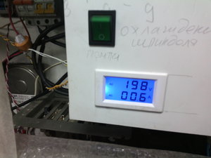

исправил сегодня станочк .
установил еще вместо индикатора простого диода вольтамперметр
IMG_20150420_235124.jpg (2513 просмотров) <a class='original' href='./download/file.php?id=48521&mode=view' target=_blank>Загрузить оригинал (3.92 МБ)</a>
IMG_20150420_235128.jpg (2513 просмотров) <a class='original' href='./download/file.php?id=48518&mode=view' target=_blank>Загрузить оригинал (4.26 МБ)</a>
