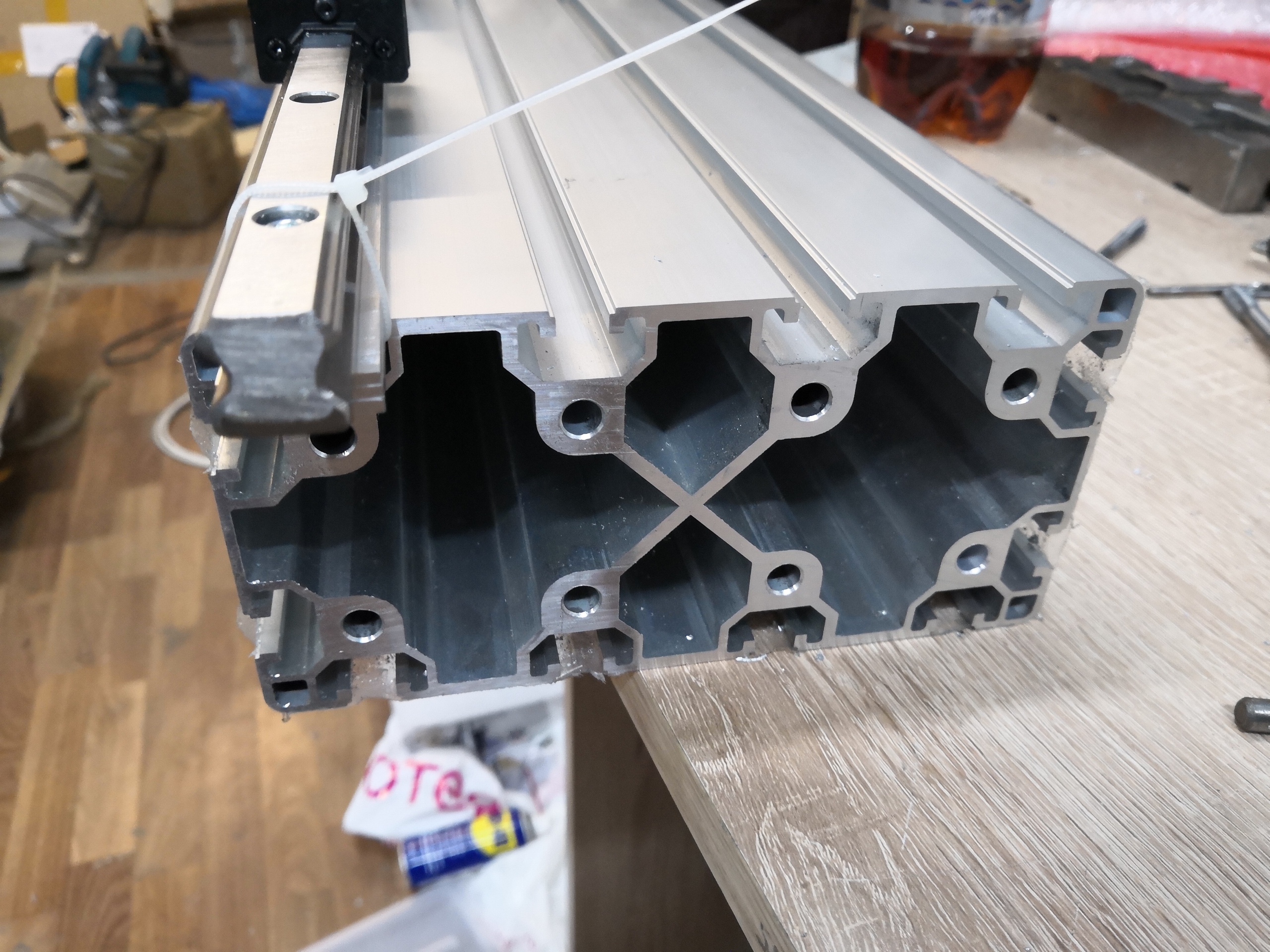

Provodnik писал(а):Рельс 15 крепится болтом М3.
Всегда на м4 крепился.
Даже в даташите это указанно.
Скриншот 2018-11-05 00.25.56.png (1737 просмотров) <a class='original' href='./download/file.php?id=149811&sid=c26119d9640330bbc7af180684e43f51&mode=view' target=_blank>Загрузить оригинал (289.21 КБ)</a>
Re: 400х300х100 открытый проект
рельс крепится м4. ВНИМАНИЕ в проекте "А64 новый" использовать профиль с пазом 8мм!!!

Taganrog писал(а): Всегда на м4 крепился.
Приснилось мне что ли?
Пора спать идти.

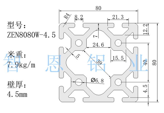

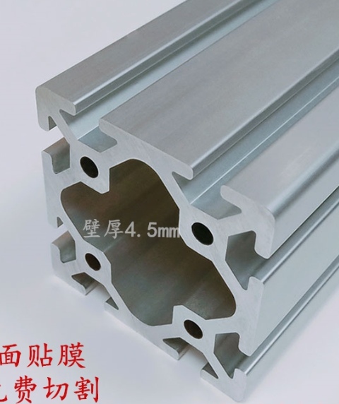

А профиль 80*80 с пазом 8 ищется, но цена неадекватная .
нормальный с пазом 8мм по адекватной цене только в китае MGG возит.

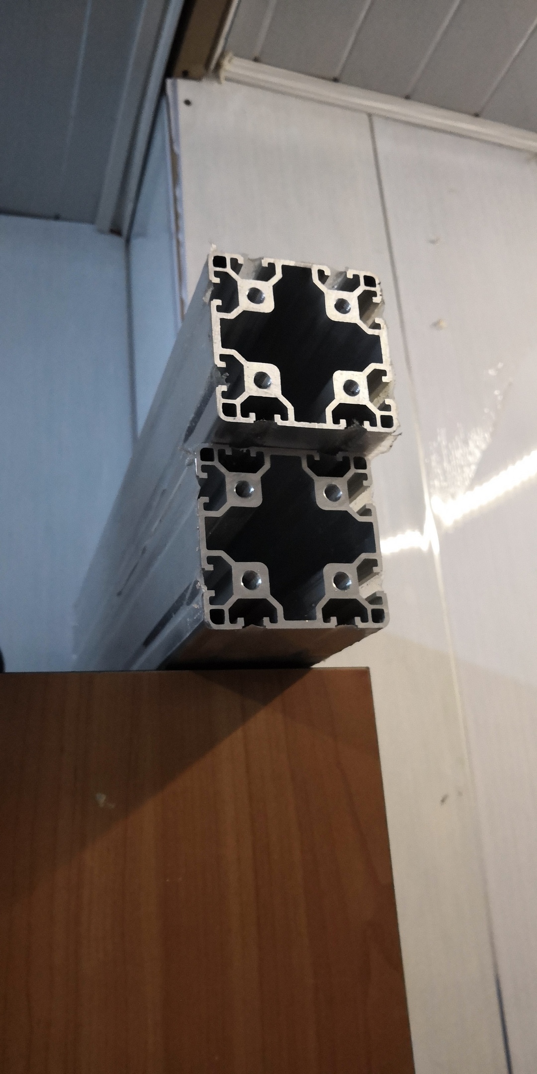

Вот Макс, хотел как лучше, а получается как обычно))
Профиль жирный - никто не может купить, а если и может - то цены, блин, можно на 2 станка купить в России
Профиль менее жирный - купить может каждый, только вот паз 10 мм))
Поэтому, господа, рисуйте сами)))

Проблема что 6 м брать надо, а нужно 2.2 м для A43.
Куда его потом, солить что ли?
В России у item жирный профиль с 8 пазом, ценник переваливает за 20т.р на мой заказ. И ещё фирма есть с аналогичным ценником.
Нашел жирный с 10 пазом здесь.
Раз крепление М4 - подойдёт.

Наборы на новый а64 без проставок рельс я буду продавать уже с профилем. Кто собирается делать сам могут делать по проектам предыдущей версии с проставками и использовать профиль с пазом 10мм.
