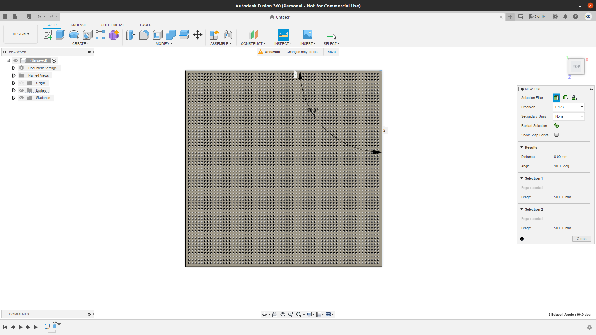

А кто-нибудь научит сетку в F360 рисовать? Надо изобразить сетку размером 0.5x0.5м с ячейкой 4мм и шагом между ячейками, скажем, 8мм.
Проблема в лютых тормозах - хоть на эскизе, хоть на создании паттерна вырезки ячейки. Т.е. делаю тупо - сначала лист, потом в нем вырезаю отверстия. F360 затыкается надолго, все ядра ЦП при этом свободны. Несколько попыток завершились убиением программы.
А может, есть другой способ?

Зачем это рисовать? тебе если фрезеровать, то УП размножай и не саму операцию по выдавливанию

Для 2Д рисования можно и другие программы попробовать, https://librecad.org/ например. Что касается Ф360, возможно, он виснет из-за автонанесения зависимостей между новыми и старыми элементами.

Фьюжик просто оооочень тормознуто работает с массивами, проверял как-то по созданию пересекающейся насечки на изогнутой поверхности: Фьюжик повесился, Солид под "виртуалкой"(!!!) построил да ещё и лапками после этого шевелил.
А так, можно сделать небольшой повторяющийся кусок сетки и его импортировать в проект как простую геометрию без истории, потом помножить до нужного размера.

kfmut писал(а): ↑ как простую геометрию без истории
Не уверен, надо пробовать. Просто отключение истории в проекте не помогает.

Снимок экрана от 2021-08-27 23-13-52.png (2010 просмотров) <a class='original' href='./download/file.php?id=197665&sid=94d58282e4e77b73ade0b42ac30320c5&mode=view' target=_blank>Загрузить оригинал (140.09 КБ)</a>
Снимок экрана от 2021-08-27 21-43-05.png (2010 просмотров) <a class='original' href='./download/file.php?id=197666&sid=94d58282e4e77b73ade0b42ac30320c5&mode=view' target=_blank>Загрузить оригинал (199.27 КБ)</a>
У меня посчиталось нормально, тормозит конечно, но результат есть. Если паттерн создавать на скетче, то считается где-то минут 20, а если размножать вырез, то минут 5.
