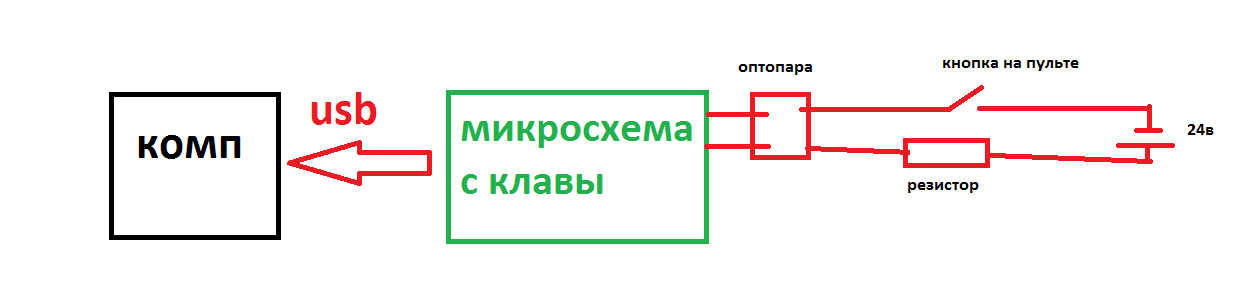

nkp писал(а):плюс это всё через юсб - не фонтан
Длина юсб будет около 300мм, на сколько короткий проводок найду. А вот кнопки можно уже удлинить хоть на пару км. Выдираем микросхему с клавы, находим какие ноги нужно коротить чтоб была нужная клавиша, ставим оптопару и оптопару питаем от 24в ;)
nkp писал(а):в общем - если сделаешь это на меса , будет всё "красивей" и правильней (и немного надежней)
если пинов хватит ;)
Re: Восстановление токарного 16К20Т1 ЧПУ
Примерно так можно удлинить

А зачем опторазвязку делать? Не достаточно на нужные контакты кнопку поставить?

Тима писал(а):А зачем опторазвязку делать? Не достаточно на нужные контакты кнопку поставить?

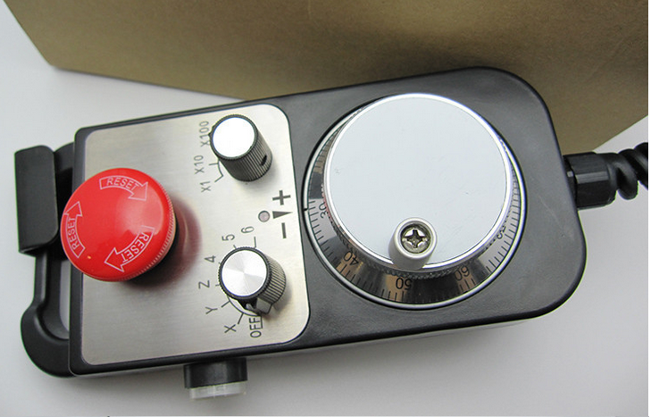

Nick писал(а):Кстати, не хочешь штурвалы вместо этого всего подключить?
Штурвалы есть родные(сельсины), мож и прикручу штурвалы, по ходу работы будем что то усовершенствовать. Пока привыкаем ;)
Есть и такая фиговина
123.png (3108 просмотров) <a class='original' href='./download/file.php?id=47503&mode=view' target=_blank>Загрузить оригинал (683.4 КБ)</a>
aftaev писал(а):Штурвалы есть родные(сельсины)
Я про них и говорил. Какой с них выход?
Если нет 7i73, тогда лучше через com приделать клавиатуру, или через lpt. USB клавиатура плохой вариант, на крайний случай использовать джойстик с его клавишами и аналоговыми осями.

Nick писал(а):Я про них и говорил. Какой с них выход?
нужно подать 26в и 400гц, а потом снимать синусойду непонятно чем :hehehe: Думаю поставить 2 РГИ на 60мм(Х) и 80мм(Z)
Nick писал(а):или через lpt. USB клавиатура плохой вариант, на крайний случай использовать джойстик с его клавишами и аналоговыми осями.
