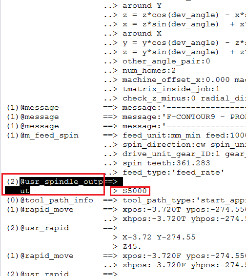

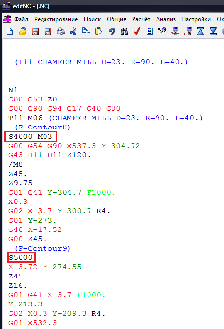

А что бы такое в консерватории подправить, чтобы при генерации кода сразу нескольких переходов, вначале каждого следующего перехода S-код генерировался. У меня только вначале УП он появляется.
На всякий случай прилагаю всякие файлы, возможно, имеющие отношение к делу.

Frezer_PU
Сообщения: 358
Репутация: 197
Re: SolidCAM
Сообщение Frezer_PU »
Kiriller писал(а):чтобы при генерации кода сразу нескольких переходов
А у вас все переходы с одним и тем же инструментом или каждый переход с разным ?

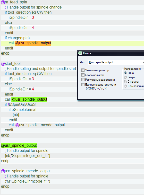

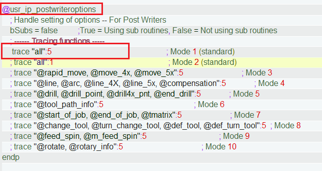

Frezer_PU
Сообщения: 358
Репутация: 197
Re: SolidCAM
Kiriller писал(а):С одним и тем же- автосмены то нет.
Видимо у вас чего-то не хватает а именно каких-то процедур которые за это отвечают!
Попробуйте сделать следующее !
Возьмите для примера другой пост в котором выводятся обороты , после чего в посте включите такую процедуру как trace "all":5 убрав перед ней (;) если
такой процедуры нету, создайте ее !
После этого выведите УП и через поиск найдите те обороты которые должны были вывестись в след переходе у меня это 5000!
Далее вы увидите процедуру которая отвечает за вывод этих оборотов скопируйте ее и в самом посте забейте в поиск и ищите место где эта процедура выводится и вызывается и как она описана !
После чего уже сравниваете со своим постом и делайте выводы что и где надо добавить и как поменять чтоб это дело заработало !
