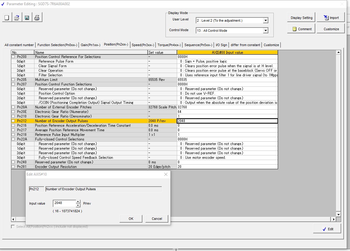

Доброго времени
Я так понимаю нужно подобрать этот параметр?
И еще вопрос по SigmaWin - у меня на этой оси два привода соответственно два сервопака и в программе управления они отображаются как X и G.
А в SigmaWin вин при поиске наxодит только 3 сервопака Y, G и Z
В чем может быть проблема? Или при изменении параметров в драйвере G автоматом изменится в X?
123.jpg (4826 просмотров) <a class='original' href='./download/file.php?id=168828&mode=view' target=_blank>Загрузить оригинал (209.93 КБ)</a>

serg0773 писал(а):Я так понимаю нужно подобрать этот параметр?
Смотря что за ЧПУ. Проще может подобрать это в ЧПУ, а не в сервоприводе ;)

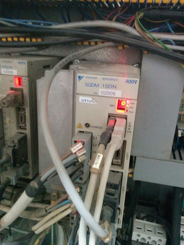

Не могу нагуглить manual на sgdm-15dn. Может есть у кого. Обратите внимание на фото--они без семисегментников.
IMG_20190912_140942.jpg (4755 просмотров) <a class='original' href='./download/file.php?id=168891&mode=view' target=_blank>Загрузить оригинал (128.48 КБ)</a>

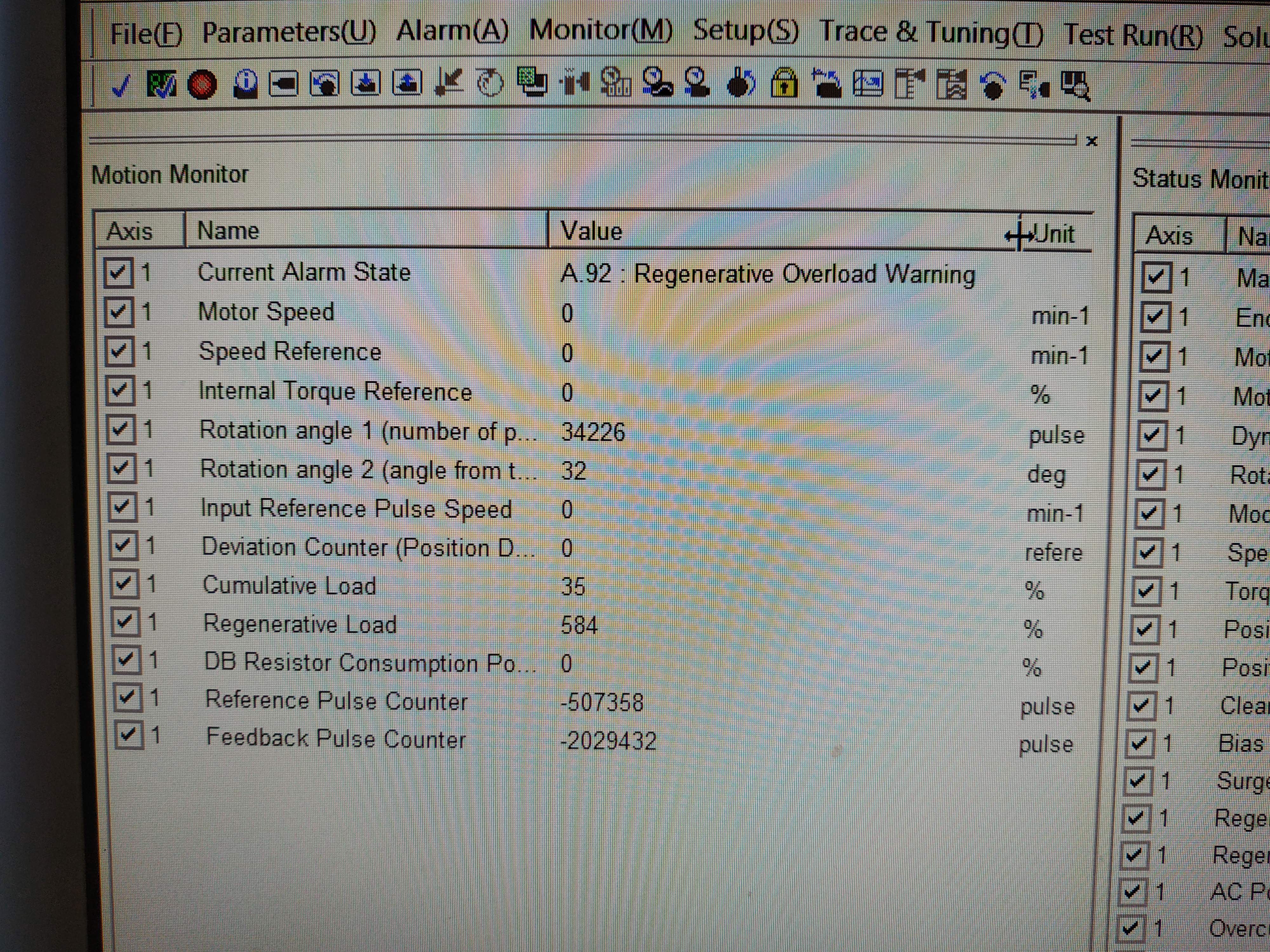

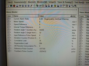

Провел очередные тесты. На скриншоте видно, что в какой-то момент времени происходит критическая остановка станка и повышается параметр Regenerative Load и появляется ошибка A.92, которая через пару секунд пропадает.
