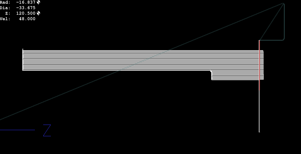

В коде сзади подходит инструмент, например от Х-38 точит до Х0.8
Надо сделать наоборот от Х38 до Х-0.8
Re: Восстановление токарного 16К20Т1 ЧПУ
nkp, эту картинку с гугла взял чтобы на своем станке скрин не снимать (нужно клаву подключать)
Если есть ЕМС2 под рукой загрузи мой Gcode посмотри что покажет
PKM писал(а):В коде сзади подходит инструмент, например от Х-38 точит до Х0.8
тогда Солид резец сверху рисует :)

aftaev писал(а):эту картинку с гугла взял
:hehehe: ну ты даешь...
я тут рисую рисую , а оказалось - ты совсем не то постишь

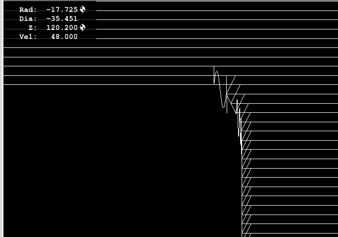

скрины (другим будет понятней):
nkp писал(а):скрины (другим будет понятней):
а ось где проходит ?
Сообщения: 8167
Репутация: 1589
Сообщение nkp »
aftaev писал(а):а ось где проходит ?
ось по нулю проходит , как и должно быть...
пост просто не твоего станка (или в настройках кама не "перевернул")
Да видать пост прийдется ковырять, он для Мача, но железо станка одно и тоже
