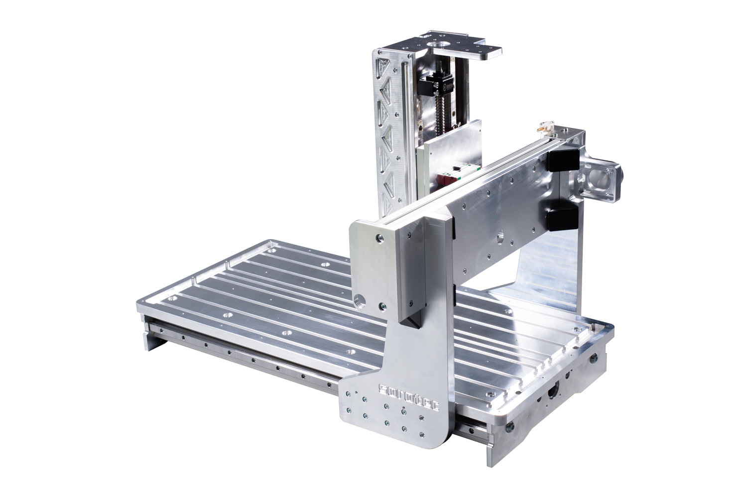

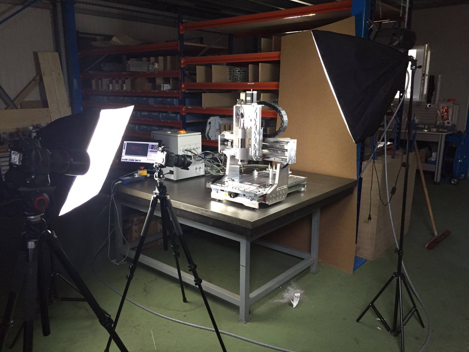

Добавлено: 15 окт 2018, 21:29
Hugo
frezeryga писал(а):Такой есть. Самый мелкий и самый жесткий. Жесткость выше чем у вектроника и профснс и цена тоже.
Красивый дизайн получился.
Чем-то отдаленно напомнил мне немецкую сборку.
Малый
3_sorot.jpg (2728 просмотров) <a class='original' href='./download/file.php?id=148401&mode=view' target=_blank>Загрузить оригинал (111.51 КБ)</a>
9_sorot.jpeg (2728 просмотров) <a class='original' href='./download/file.php?id=148402&mode=view' target=_blank>Загрузить оригинал (380.32 КБ)</a>
и побольше
12_sorot_B.jpg (2728 просмотров) <a class='original' href='./download/file.php?id=148403&mode=view' target=_blank>Загрузить оригинал (139.66 КБ)</a>
11_sorot_B.jpg (2728 просмотров) <a class='original' href='./download/file.php?id=148404&mode=view' target=_blank>Загрузить оригинал (166.9 КБ)</a>
Ни знаю, как они по жесткости, но дизайн очень симпатичный! КАК ВАМ?
Чистенько алюминий грызет :)

Re: 400х300х100 открытый проект
Добавлено: 15 окт 2018, 22:18
Сделано прикольно красиво но по жесткости будут уступать.
Добавлено: 15 окт 2018, 22:28
Hugo
У них ось Z на 3 каретках сделана :0, смотреть где-то с 4 минуты.
https://www.youtube.com/watch?v=g7J5-2DGYuo
А так дизайн мне по душе. Почти Шедеврально. Еще немного прокачать - и будет конфетка.
