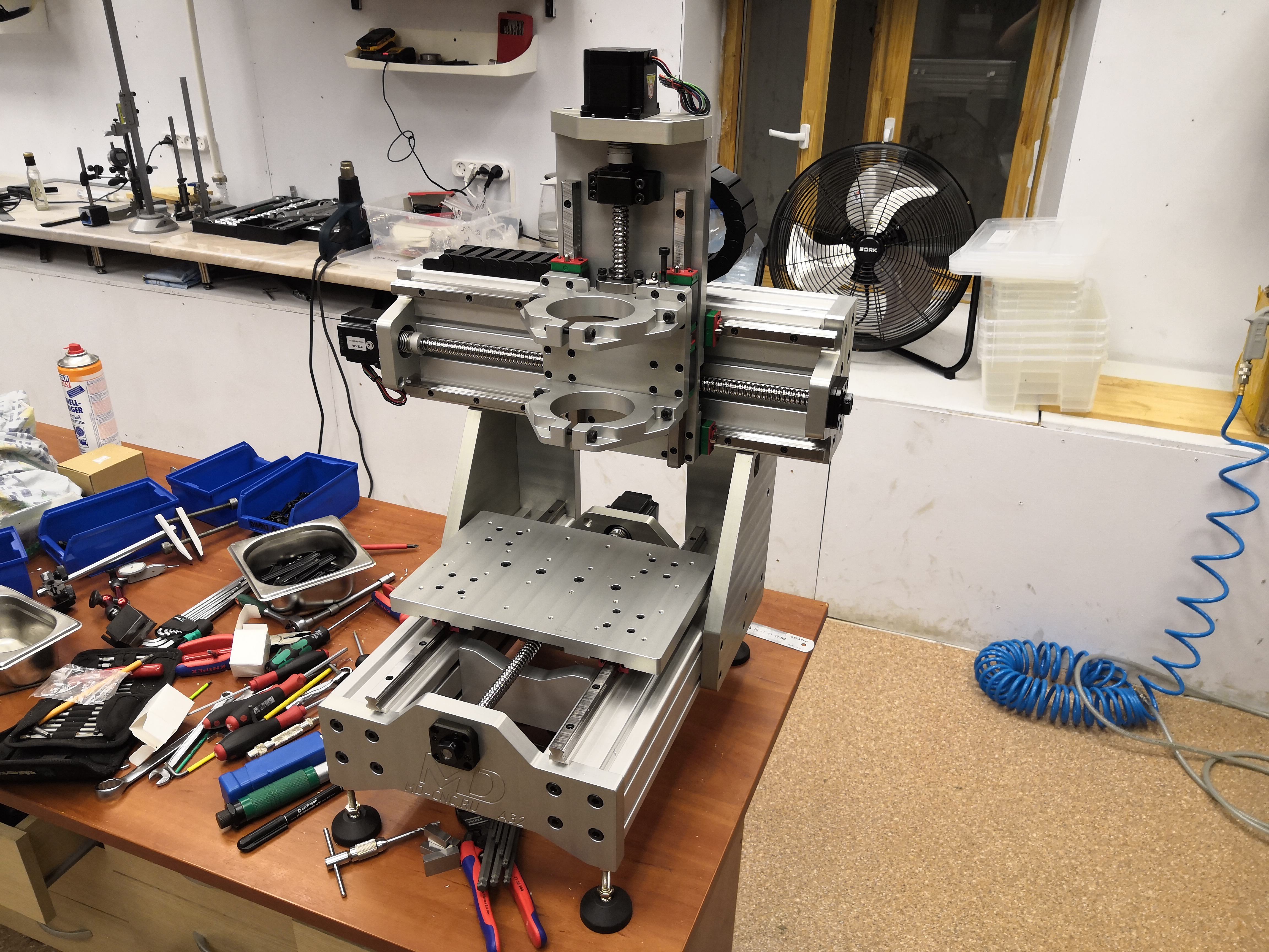

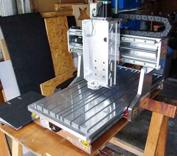

Доброго времени суток. Все еще терзают муки выбора станка. Хочу уложиться в 15-200 тыс, получив максимум по всем параметрам, но ради жесткости готов пожертвовать полем. Стоит ли рассматривать станки PROFCNC? Или вектроники? Пока что более всего хочется станок от автора данной темы. Предполагается обработка алюминия, возможно чего-то пожестче. В общем, посоветоваться не с кем а станок нужен, не хочется ошибиться... Электроника есть, так что бюджет только на механику + шпиндель с обвесом.
Re: 400х300х100 открытый проект
Такой есть. Самый мелкий и самый жесткий. Жесткость выше чем у вектроника и профснс и цена тоже.

inFamous
Сообщения: 716
Репутация: 278
Сообщение inFamous »
frezeryga писал(а):Такой есть. Самый мелкий и самый жесткий. Жесткость выше чем у вектроника и профснс и цена тоже.
Рекомендую
Даже с профилями потоньше чем советует автор, станок получился отличный. При желании можно приделать защиту на Х и У.

Уверен, станок прекрасен (от одного фото пускаю слюни), но хочется область чуть поболее...
Чем больше размер тем ниже жесткость.

frezeryga писал(а):Чем больше размер тем ниже жесткость.
Это известно, на область 600х400 пока не замахиваюсь. Подозреваю, что в конце концов придётся смириться и прихоть под названием "жесткость" сместить на второй-третий план.
Зависит от задач. Гдето размер важен а для металической мелочевки жесткость важней и с подвижным столом удобней работать.

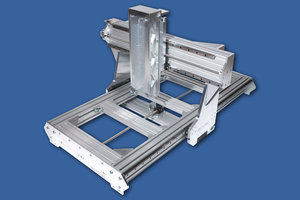

Красивый дизайн получился.
Чем-то отдаленно напомнил мне немецкую сборку.
Малый
3_sorot.jpg (2457 просмотров) <a class='original' href='./download/file.php?id=148401&mode=view' target=_blank>Загрузить оригинал (111.51 КБ)</a>
9_sorot.jpeg (2457 просмотров) <a class='original' href='./download/file.php?id=148402&mode=view' target=_blank>Загрузить оригинал (380.32 КБ)</a>
и побольше
12_sorot_B.jpg (2457 просмотров) <a class='original' href='./download/file.php?id=148403&mode=view' target=_blank>Загрузить оригинал (139.66 КБ)</a>
11_sorot_B.jpg (2457 просмотров) <a class='original' href='./download/file.php?id=148404&mode=view' target=_blank>Загрузить оригинал (166.9 КБ)</a>
Ни знаю, как они по жесткости, но дизайн очень симпатичный! КАК ВАМ?
Чистенько алюминий грызет :)
https://www.youtube.com/watch?v=PzpkV-En74c
Сделано прикольно красиво но по жесткости будут уступать.

У них ось Z на 3 каретках сделана :0, смотреть где-то с 4 минуты.
https://www.youtube.com/watch?v=g7J5-2DGYuo
А так дизайн мне по душе. Почти Шедеврально. Еще немного прокачать - и будет конфетка.
