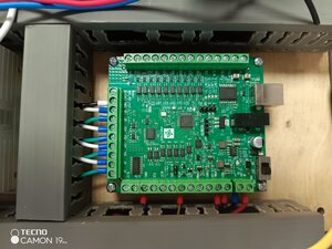

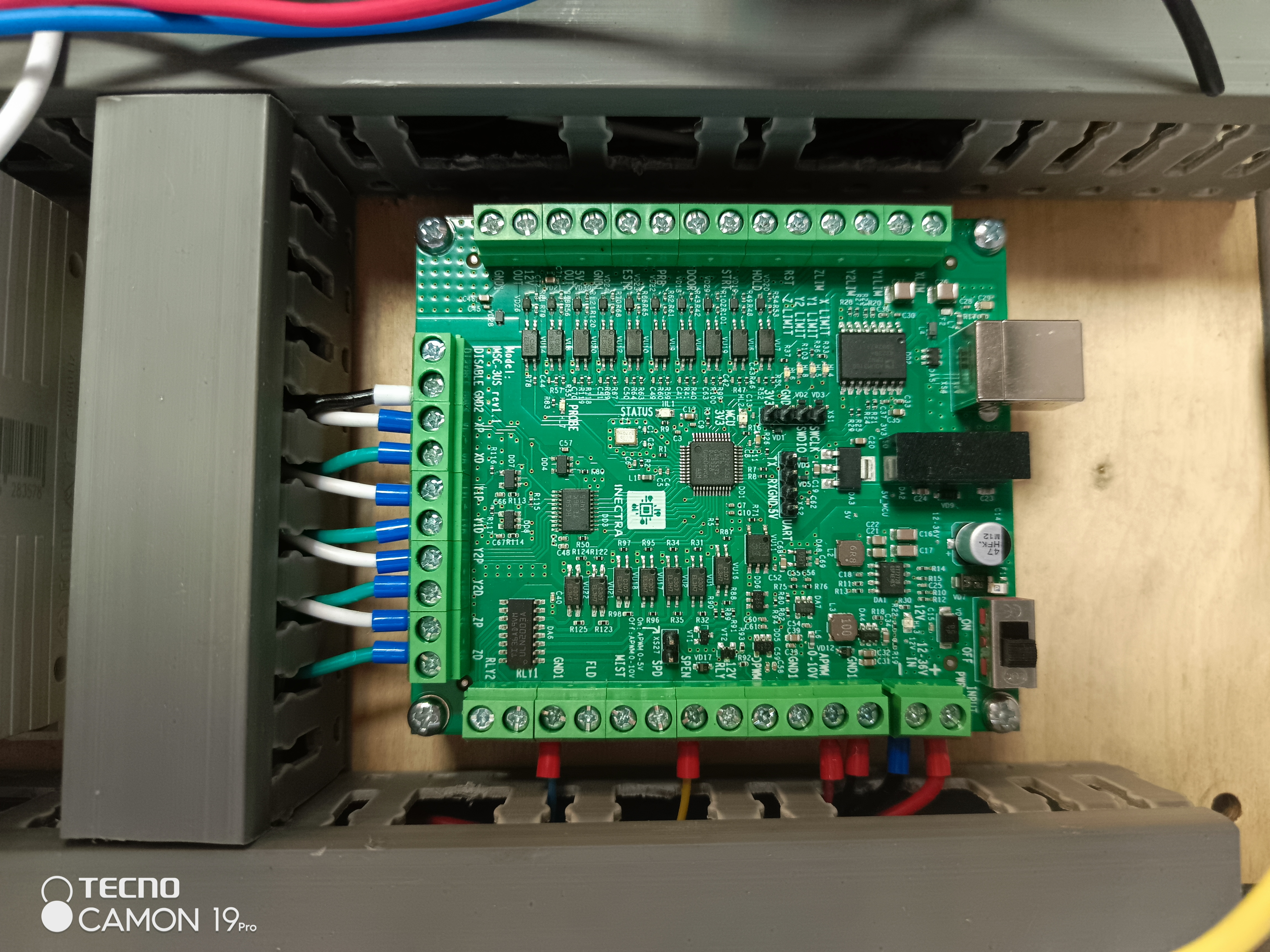

Всех приветствую. На днях мне выпала возможность познакомиться с продукцией WLdev, а в частности с контроллером 4-х осевым WLM55E (v3). В качестве тестового стенда был выбран не большой хоббийный станочек с полем 600*900*120 с механикой на ШВП по всем осям, с 3-мя концевыми датчиками и щупом по Z. Также было принято решение параллельно заменить все обычные шаговые двигатели с драйверами YKC2405M-B3 на шаговые двигатели с энкодерами и драйверами JSSD2505M, что в свою очередь позволило заметно увеличить скорость с ускорением и исключить пропуск шагов, в чем были неоднократно замечены установленные ранее двигатели.
Контроллер WLM55E (v3) пришел отлично упакованный, с полным набором всех крепежных элементов, кабелем Ethernet, дополнительно была плата расширителя входов WL3NPN. Такие вроде мелочи, но сегодня фактически больше никто не дает такую богатую комплектацию. Чаще всего мы видим голую плату, и дальше сами "рожаем" под нее подложки/ножки, отдельно покупаем кабели/переходники. А тут все включено, за что WLdev отдельное спасибо. Очень приятно порадовал тип используемых разборных проводных терминалов. Чаще всего мы видим неразъемные дешевые клеммные колодки, в которые бывает очень неудобно монтироваться, тут же как в драйверах, можно снять колодку, смонтировать провода и колодку поставить на место, также стандартные розетки 3.81 позволяют при необходимости применять как вертикальные (где провода выходят перпендикулярно плате) так и угловые (где провода будет расходиться в стороны от платы) коннекторы, что в случае когда важна визуально эстетическая составляющая или когда место установки ограничено в доступе будет очень кстати.
Также отдельно хотелось вы выделить "из коробки" возможность использования 2 современных типа подключения платы это Ethernet и USB, причем последний это стандартный разъём мама Тип А, а не "принтерный" Тип В кабель под который еще не в каждом магазине будет в наличии.
Эники беники ежкин кот. Обновите уже на этом форуме сертификат!!!! :pssdoff: :pssdoff: :pssdoff: он стоит 3 копейки. Обновилась страница и 60 % текста "удалилась". Дополню сообщение позже, как так из за кривого сертификата на форуме писать длинные посты нереально. Хоть заранее в блокноте готовь......

Igor Burtsev писал(а): ↑ Очень приятно порадовал тип используемых разборных проводных терминалов. Чаще всего мы видим неразъемные дешевые клеммные колодки, в которые бывает очень неудобно монтироваться
Вот это меня особенно "прибило" в инектре! Они икать замучались наверно.
Igor Burtsev
Сообщения: 80
Зарегистрирован: 24 дек 2023, 03:34
Репутация: 21
Настоящее имя: Бурцев Игорь Александрович
Откуда: Ростов-на-Дону
Re: WLMill (Windows/Linux (Qt) + WLMotion) - управление фрезерным ЧПУ
Сообщение Igor Burtsev »
rstm писал(а): ↑07 июн 2024, 13:17 Вот это меня особенно "прибило" в инектре! Они икать замучались наверно.
Как я вас понимаю))) вот прям сейчас сижу и страдаю.
IMG_20240607_180947_276.jpg (6625 просмотров) <a class='original' href='./download/file.php?id=211900&mode=view' target=_blank>Загрузить оригинал (4.51 МБ)</a>
Пусть им стыдно будет за такую экономию....
