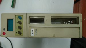

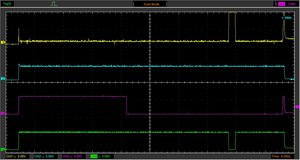

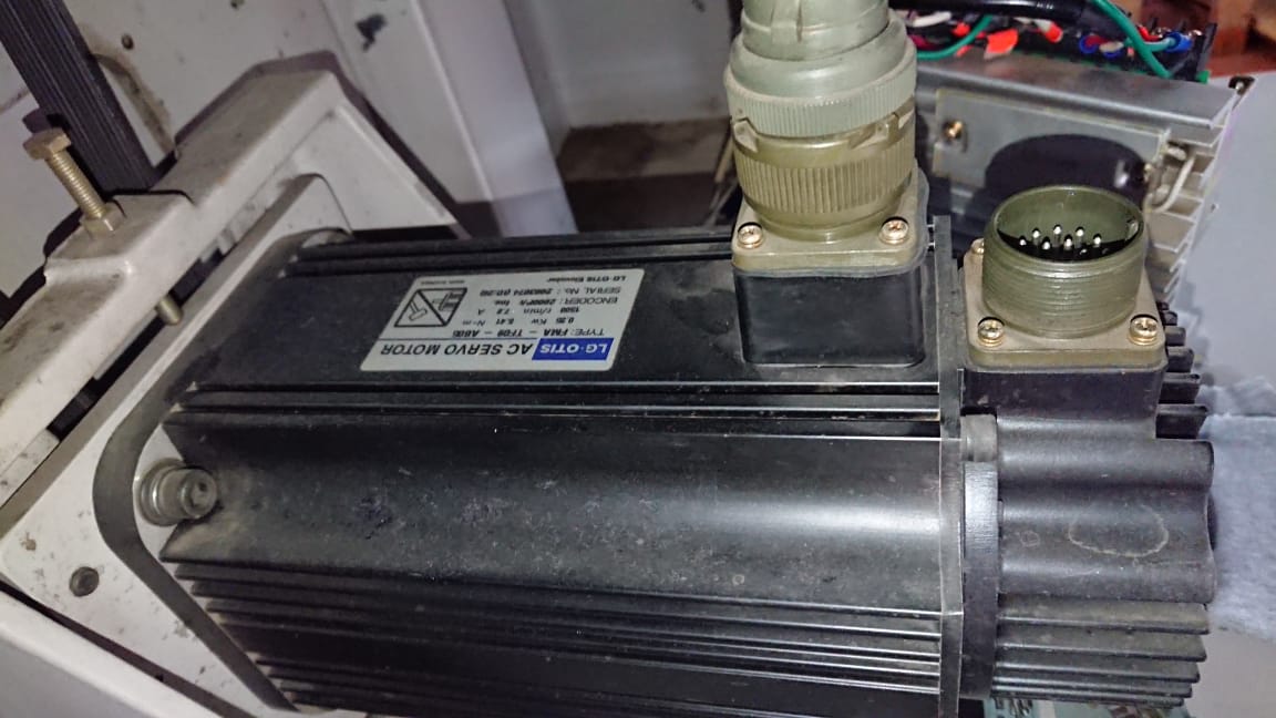

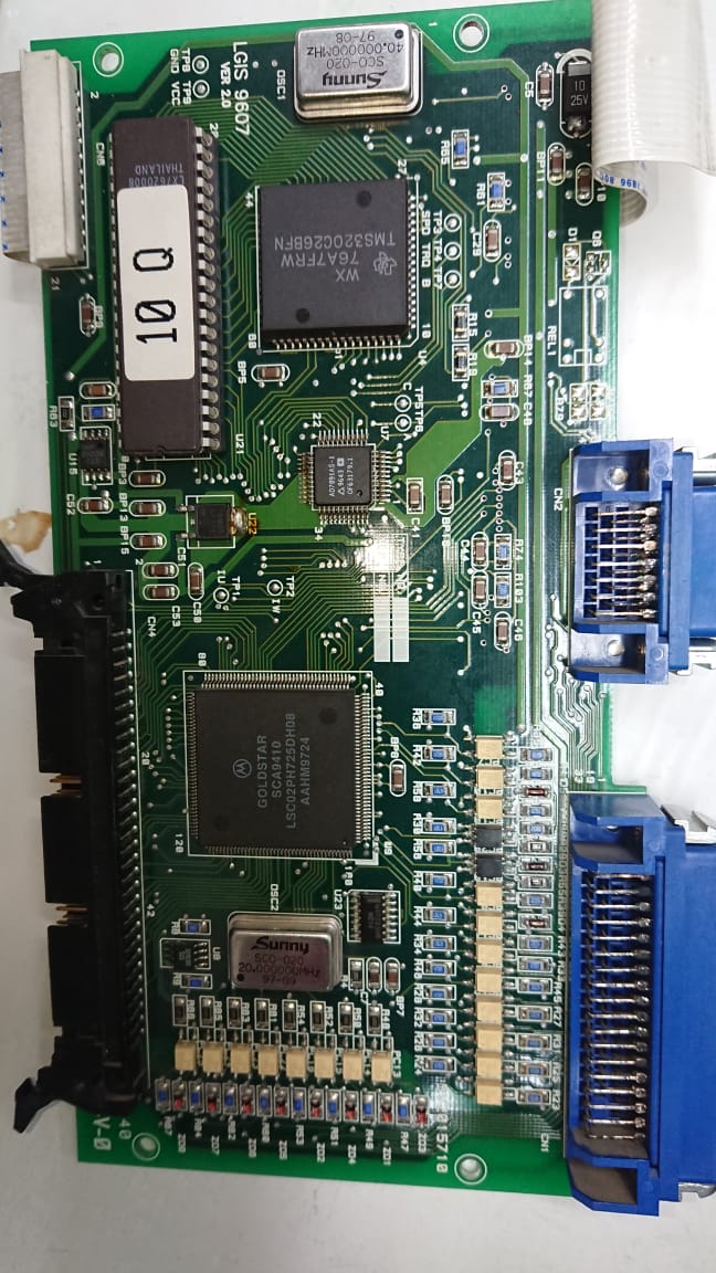

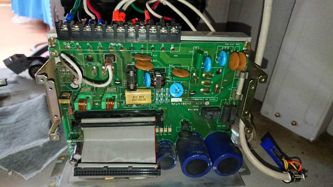

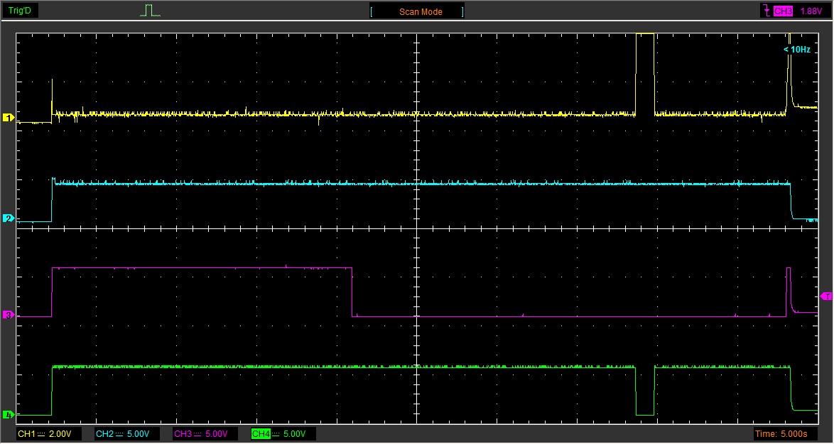

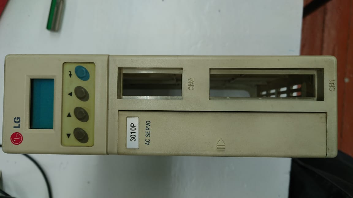

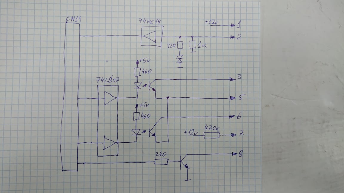

Приветствую уважаемое сообщество! Может кто в теме и подскажет.Есть вышивальная машина. Есть проблема: не стартует главный двигатель. Сервопривод LG 3010P. Механик бьется уже не первую неделю. Детали уточняю. Вот насколько фоток:
Развязка между компьютером и драйвером мотора

Эпюры сигналов

molchec
Сообщения: 145
Зарегистрирован: 21 июл 2018, 09:52
Репутация: 29
Настоящее имя: андрей
Сообщение molchec »
маловато информации.
На сколько я понял этот белый типа ПЧ это блок управления сервой. Ну вот и нужно от него идти
Если есть возможность попробовать запустить от кнопки, а не по сигналу, ну и проследить сигнал.
Ну и все кабели/разъемы проверить, может где проводок обломился. Причем с виду он может быть и целый, а когда гнешь отходит.
Оптопары тоже имеют свойство со временем терять коэффициент передачи по току, оно маловероятно, но вероятно.
lkbyysq
Сообщения: 1723
Репутация: 346
Сообщение lkbyysq »
Вангую.
Механик не в теме, не знает куда тыкать. Впрочем, он же механик.
Rom тоже не а теме. Соболезнует насколько может.
Электронщик нужен однако.
Rom327 писал(а):Развязка между компьютером и драйвером мотора
Странная схема... Непонятно нафига там оптроны. Да и способ включения резистора 1кОм и номинал резистора в 470кОм сомнительны...
