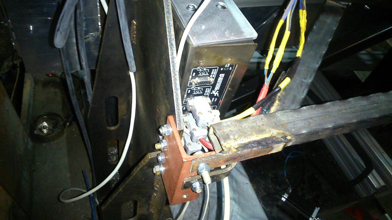

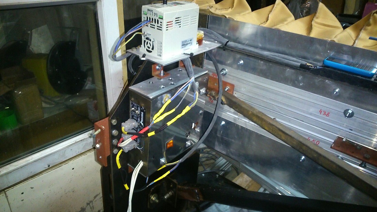

4.jpg (3539 просмотров) <a class='original' href='./download/file.php?id=72034&mode=view' target=_blank>Загрузить оригинал (183.15 КБ)</a>
3.jpg (3539 просмотров) <a class='original' href='./download/file.php?id=72033&mode=view' target=_blank>Загрузить оригинал (177.16 КБ)</a>
2.jpg (3539 просмотров) <a class='original' href='./download/file.php?id=72032&mode=view' target=_blank>Загрузить оригинал (177.43 КБ)</a>
1.jpg (3539 просмотров) <a class='original' href='./download/file.php?id=72031&mode=view' target=_blank>Загрузить оригинал (185.61 КБ)</a>
Уже видится финишная лента. Подключил электронику , поразвесил везде розеток, Завтра буду тестить скорее всего уже привода.
Затем запуск производства и планомерный жесткостный долгострой прямо чуть ли не на работающем станке :hehehe:
Потом поворотная ось.
Завтра самый волнительный день в моей жизни))) :cheesy: будет ли вообще вся эта канитель с кожухом работать или его закусит замотает или еще чего, хватит ли момента на оси Z какова жесткость в центре портала, все это и многое другое в завтрашней сводке новостей :hehehe:

Перед испытаниями пути отхода нужно расчистить. :hehehe: крепление раскосов с применением пластин- заведомо места со слабой жесткостью. нормально использовать фланцы. длинные раскосы будут вибрировать.
Удачных испытаний :good:
Re: Фрезер 1000 на 1160 авиационный алюминий , мягкая сталь.
Добавлено: 14 фев 2016, 06:07
Bakhtin
Перед испытаниями пути отхода нужно расчистить. :hehehe: крепление раскосов с применением пластин- заведомо места со слабой жесткостью. нормально использовать фланцы. длинные раскосы будут вибрировать. Частотник пыль сосать не будет? По мне так электроника должна быть в отдельном шкафу смонтирована. Защита от пыли, механических воздействий, шаловливых ручек и дурного глаза.
Добавлено: 14 фев 2016, 08:06
Не забудь накрыть частотник, а то пыль и стружки им противопаказаны
Добавлено: 14 фев 2016, 12:22
Да вешать частотник и другую электронику на сам станок даже в прикрытом виде это верная смерть частотник вентилятором засасывает мелкую дюралевую стружку и однажды делает ПУК и прекращает выполнение своих обязанностей. Проверено на своем опыте.

Потом перевешу может быть. по поводу стружки согласен выгреб много из импульсника и удивлен как он до сих пор не сделал пук :hehehe:
так же контроллер самопальный весь в стружке работал засыпанный и тоже пук не сделал. (правда иногда косячил), а вот на плазменном станке пукнула мамка сразу на компе :hehehe:
