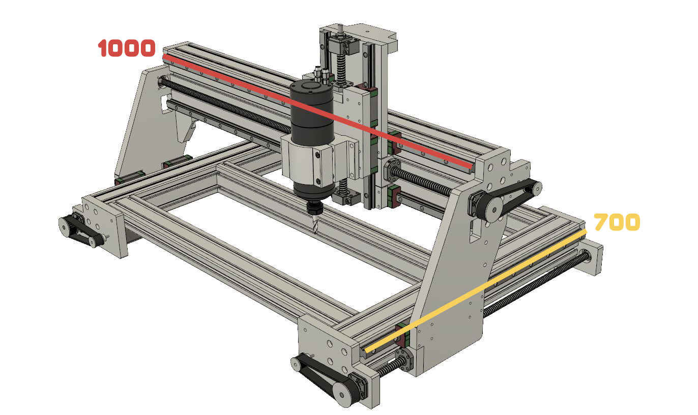

asher
подскажите, хочу собрать фрезер, взяв за основу один из готовых проверенных проектов в открытом доступе, но хочу изменить масштаб
типо такого
3.jpg (3927 просмотров) <a class='original' href='./download/file.php?id=165702&mode=view' target=_blank>Загрузить оригинал (315.25 КБ)</a>
хочу чтобы брал алюминий
какой проект лучше маштабировать А64 или А1360?
портал так расположен потому что хочу поставить его на стандартный верстак, мастерская у меня не большая.
в идеале хочется добавить ременные передачи на портале чтобы покомпактнее было и в будущем можно было засунуть в бокс если будет такая необходимость

hmnijp
asher писал(а):подскажите, хочу собрать фрезер, взяв за основу один из готовых проверенных проектов в открытом доступе, но хочу изменить масштаб
если хотите чтобы брал алюминий, вам надо не о размерах беспокоиться, а о жесткости. В первую очередь портал повернуть обратно, как обычно.
Если не хотите чтобы он в длину торчал, просто боком его поверните

asher, обычный а64 стройте он имеет нужные вам габариты а подходить можно и сбоку.

asher
hmnijp писал(а):если хотите чтобы брал алюминий, вам надо не о размерах беспокоиться, а о жесткости. В первую очередь портал повернуть обратно, как обычно.
так алюминий не возьмет? без вариантов?
я изначально хотел повторить формфактор заграничного хоббийного, но только ещё и по алюминию в добавок
у него рабочая область 838 x 406
Re: Примитивный ЧПУ из профиля 1200х600х120
Добавлено: 03 июл 2019, 20:33
длинный портал зло. ну и за 2швп много переплаты.

hmnijp
Он изначально то на таком размере только по чуть чуть берёт, его создатель(выше сообщением) как могли старался сделать жесче. А этим поворотом вы сразу все старания перечёркиваете, делая в два раза хуже

asher
frezeryga писал(а):за 2швп много переплаты.
на этом тоже 2
от чего зависит кол-во швп? от веса портала?
Добавлено: 03 июл 2019, 22:31
этот станок имеет рабочее поле 1300х600 и предназначен для работы по металлу и 2 швп тут для жесткости и для того чтобы поставить станину на 6 опор чтобы она не прогибалась под весом тяжелых заготовок и портала. у станка с 1 швп под станиной ходит перемычка портала которая не позволяет сделать опоры по середине.

asher
если оставить портал как на этом, но уменьшить Y до тех же 600, так нормально будет по алюминию? швп можно будет одну ставить?
Добавлено: 03 июл 2019, 23:24
зачем квадратное поле?

asher
чтобы боком не ставит)
типо как здесь http://www.cnc-club.ru/forum/viewtopic. ... 72#p245472
Добавлено: 03 июл 2019, 23:30
лучше боком чем длинный портал.
