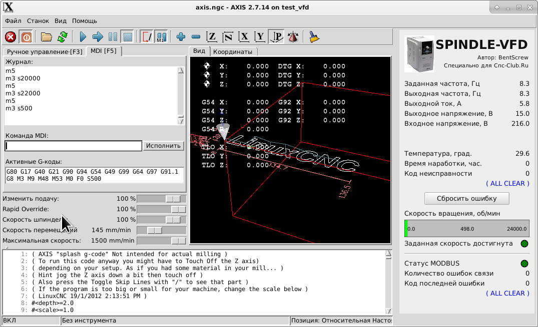

Зачем физически измерять, если известно, что шпиндель при 400Гц должен выдавать 24000 об/мин? От этого и отталкиваться.
byba
Сообщения: 52
Зарегистрирован: 14 сен 2014, 10:11
Репутация: 6
Re: Частотник и Modbus. Универсальная заготовка.
Сообщение byba »
Уже исправил, я сам виноват смотрю в книгу, а вижу ....
Написано же "пары", а меня заклинило на полюсах.
