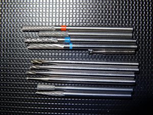

Была недавно стоматологическая выставка, набрал там фрез, некоторые раза в 3 дешевле чем на радиорынке.
Хоть что-то из этого для дерева годится? 4 снизу была самая красивая и я её уже сломал, когда попробовал вместо гравера в дрель воткнуть

Re: Самопальный интерпретатор
мне кААжится нет, кость крошится, дерево нет.
и изза частого прохода зубьев дерево начнет гореть (кромка потемнеет) ИМХО по дереву нужно как рубанком работать, выброс стружки вовремя и чтобы дерево не успевало нагреться (85-95% тепла уходит со стружкой), но все это ИМХО, по дереву не работаю... (по убыванию) негжа, сталюка, люминь, бронза, иногда пластики разные...
что за сталь у фрез? тяжелее по весу с похожими по размеру сверлами HSS, или равны?
Вроде все твердосплавные, а по весу такую мелочь не сравнишь.

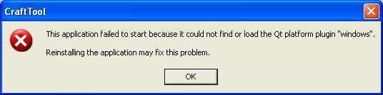

Я под XP запускал. Может совместимость поставить? Ну и желательно точное сообщение показать.
Win XP, Qt 5
Запускаю run_release.bat выдает:
Вообще-то данная проблема известна разработчикам под qt, сообщение получаю такое же:Крафтер писал(а):Я под XP запускал. Может совместимость поставить? Ну и желательно точное сообщение показать.
Прошу выложить вашу папку platform (с содержимым) которая находится в папке plugins и ваш файл конфигурации qt.
Попробую, возможно вылезет еще какая зависимость (библиотеки).
Совместимость пробовал, как и ожидалось, не помогло.
Да, есть у Qt такое. Надо в папке с экзешником каталог platforms создать и туда файлы кинуть.
.pro файл лежит в папке src. Иногда между версиями qt переключаюсь, приходится выходные каталоги настраивать.
