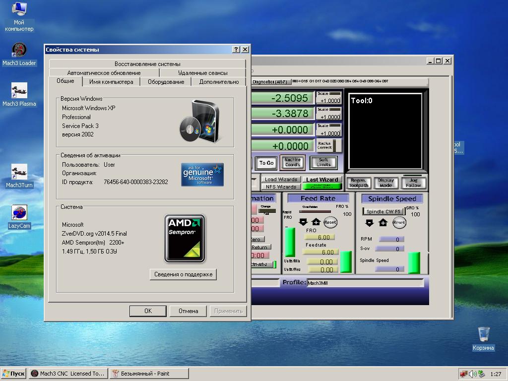

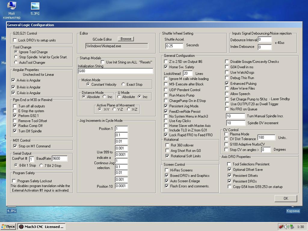

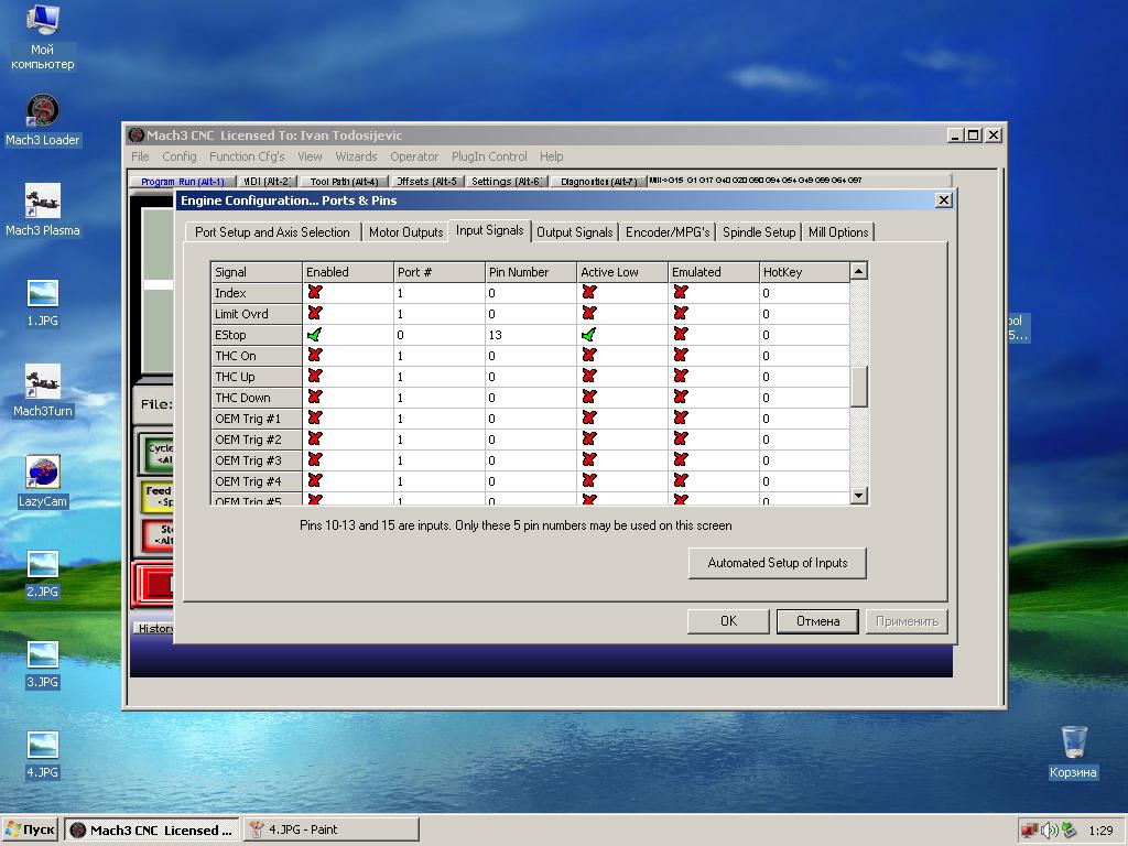

Здравствуйте. История этого станка продолжается. На данный момент я стал временным обладателем этого чуда и при настройке его столкнулся с такими вот траблами. Весьма надеюсь на вашу помощь!

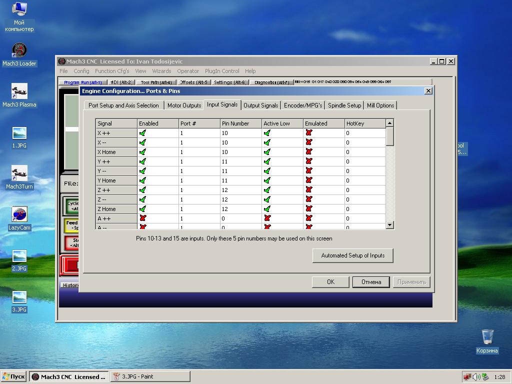

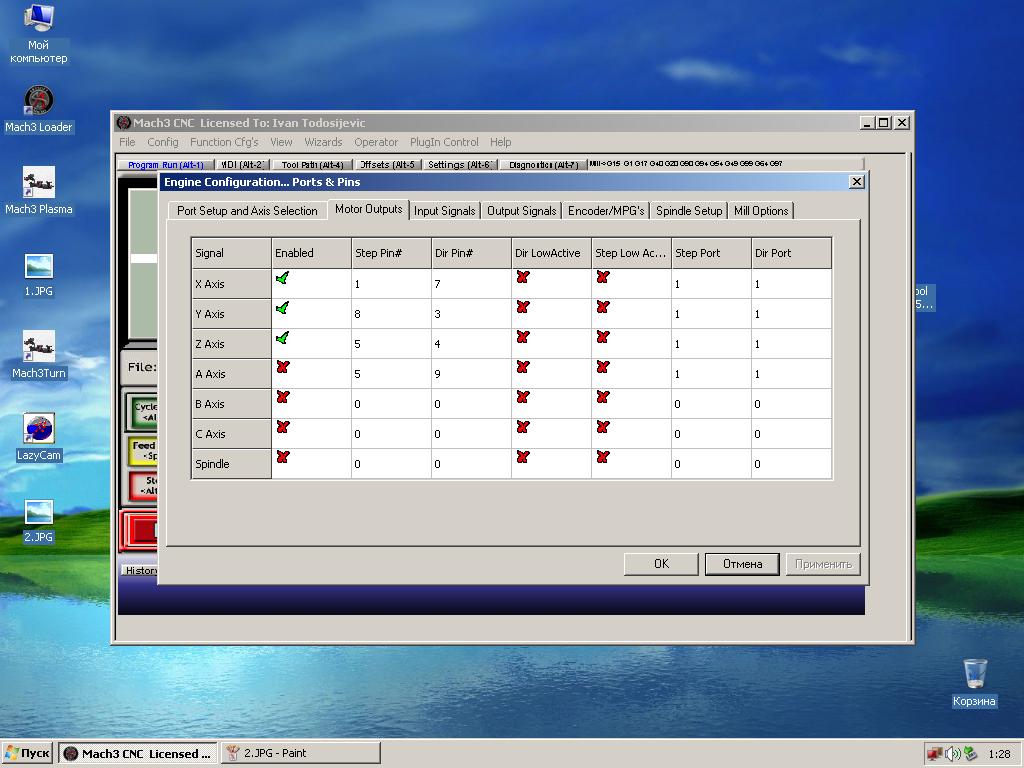

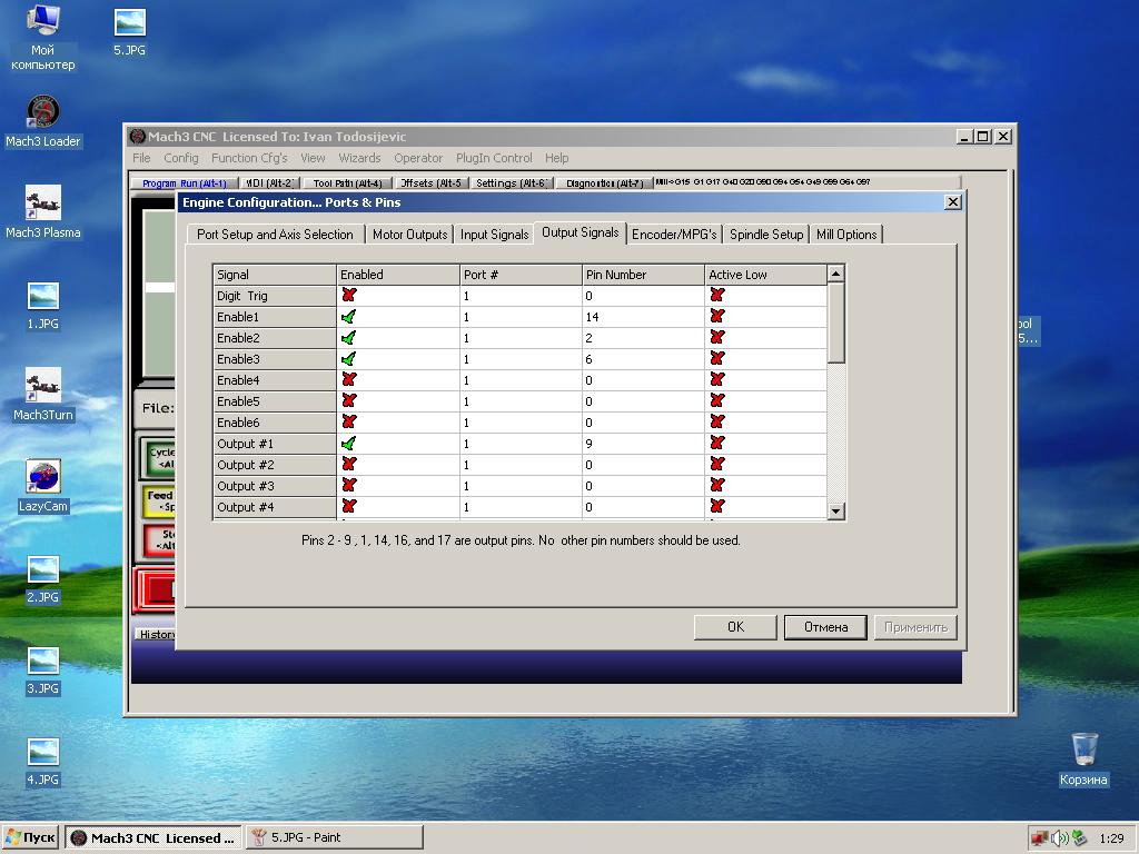

И так, с JudasPriest перевезли мы малыша на новое рабочее место. Подключили, сделали все как нужно. Установил на стационар винду (скрин вынды ниже по тексту) поставили mach3. Настраивали согласно инструкции по ссылке http://www.cnc-club.ru/forum/viewtopic. ... 19&p=65955. Но, столкнулись с проблемой. При нажатии кнопки START заместо плавного передвижения по осям, шаговые двигатели нервно дергались и издавали страшный скрип. Собственно вот само видео этого процесса https://youtu.be/YjFyFrsRiCI. 10 раз сносил mach3, проверил все дрова на ЛТП и правильность совпадения значений портов в machE. Игрался с значениями в motor tuning. Но все безуспешно. Винду пока не переустанавливал.
Возможно кто то сталкивался с такими же траблами! Друзья, помогите мне неопытному в этом деле!
Собственно, сама сборка винды. (4340 просмотров) <a class='original' href='./download/file.php?id=91074&mode=view' target=_blank>Загрузить оригинал (124.92 КБ)</a>

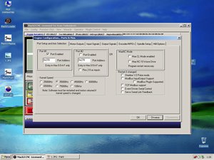

Порт указан верно. (4340 просмотров) <a class='original' href='./download/file.php?id=91075&mode=view' target=_blank>Загрузить оригинал (114.84 КБ)</a>
Порт указан верно.
Дальше все по инструкции. (4340 просмотров) <a class='original' href='./download/file.php?id=91076&mode=view' target=_blank>Загрузить оригинал (107.67 КБ)</a>
4.JPG (4340 просмотров) <a class='original' href='./download/file.php?id=91077&mode=view' target=_blank>Загрузить оригинал (116.52 КБ)</a>
5.JPG (4340 просмотров) <a class='original' href='./download/file.php?id=91078&mode=view' target=_blank>Загрузить оригинал (118.58 КБ)</a>
6.JPG (4340 просмотров) <a class='original' href='./download/file.php?id=91079&mode=view' target=_blank>Загрузить оригинал (113.52 КБ)</a>

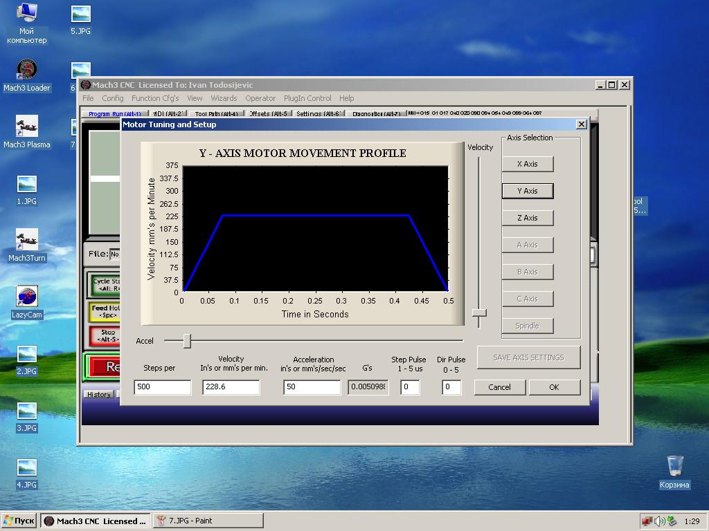

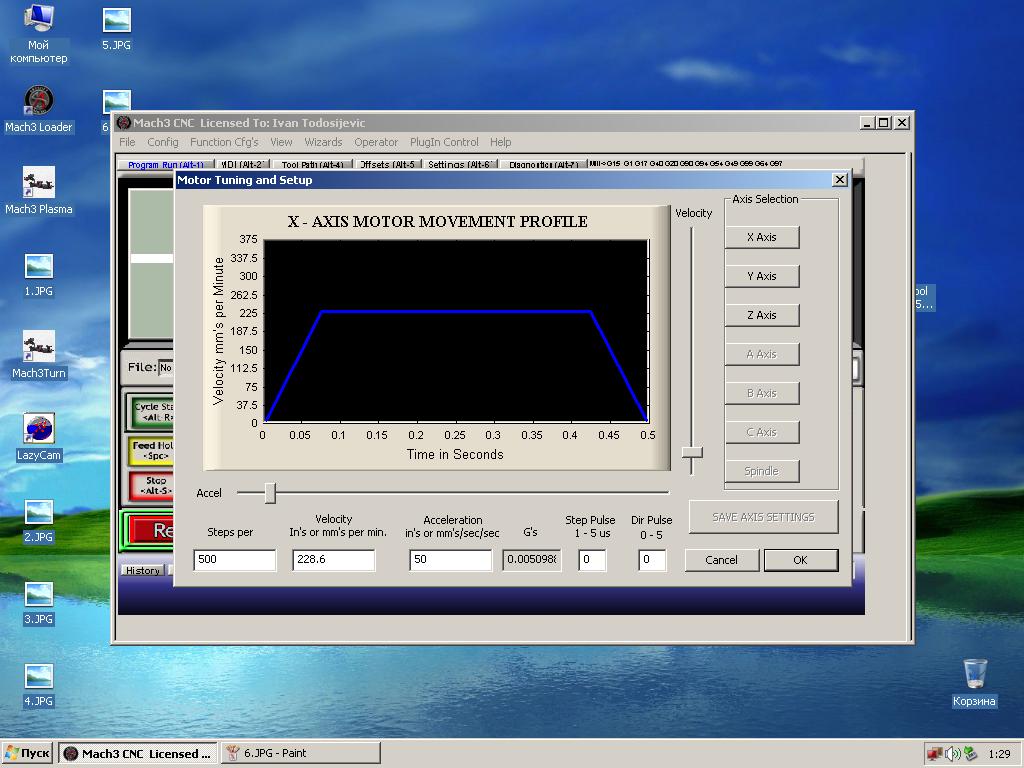

Вот тут у меня сомнения насчет указания значений Steps per и Velocity, но с ними я уже игрался, переставлял, ставил разные цифры и все равно скрип продолжался. (4340 просмотров) <a class='original' href='./download/file.php?id=91080&mode=view' target=_blank>Загрузить оригинал (110.07 КБ)</a>
8.JPG (4340 просмотров) <a class='original' href='./download/file.php?id=91081&mode=view' target=_blank>Загрузить оригинал (110.3 КБ)</a>
9.JPG (4340 просмотров) <a class='original' href='./download/file.php?id=91082&mode=view' target=_blank>Загрузить оригинал (109.95 КБ)</a>
10.JPG (4340 просмотров) <a class='original' href='./download/file.php?id=91083&mode=view' target=_blank>Загрузить оригинал (153.25 КБ)</a>

Сталкивался один раз с подобной проблемой. оказалась виновата материнка компа. Без "нагрузки" сигнал на LPT был рваный. Стоило загрузить проц на 30% -60 % и все становилось хорошо.Для этого включали несколько видео. это достало. В результате материнка была заменена и проблемы не стало. Причину такого поведения так и не определили. Сошлись на том что материнка глюкавая. а еще покажи плату опторазвязки. Может там где "неконтакт" ?

Там спаренная опторазвязка с драйверами ТВ6560, в народе "синяя плата". Она то гамняная, но проблема врядли в ней. У меня этот станок простаивал месяцев 4-5. Я переезжал и отвез его в гараж, где он нетронутый все это время и находился. Недели две-три назад попытался все подключить, но при включении системника он просто отказался реагировать. Светодиод на материнке горит, а при нажатии на кнопку он гаснет и больше ничего не происходит. Тому системнику 16 лет, по-этому я даже не пытался его реанимировать.
Перевезли с товарищем в его гараж, он достал новый ПК и начали подключать. Все контакты были хорошо проверены, все оптопары пошатал в посадочных, проверил чтоб не выпали. На станке все подключено как и было у меня раньше, когда он нормально работал. Поменялся только компьютер. В маче настройки 1 в 1 как было и у меня, мач тот же что был у меня, я его установочный на флешке храню. Но шаговики дергаются в зависимости какую ось я хочу сместить. Мое мнение - такой сигнал идет на драйвера, все три они врядли сломались. А вот почему такой сигнал - неизвестно.

Поменяй батарейку на старом компе и попробуй с него запустить. Кругленькая такая, если не ошибаюс CR2032.
Мач очень не любит новые компы, типа Win7 и т.д.

И так, решение нашлось. Никакой замены компа делать не нужно. Обошелся и без переустановки windows.
Есть некая инструкция по оптимизации windows для mach3 http://cncmodelist.ru/stati/20-optimizacia-sistemi.html
Много там чего написано, но самый занимательный это пункт №9. Цитирую: "Установить для компьютера настройку Standard PC, а не ACPI PC. Это необходимо
сделать, если при инсталляции Ваш компьютер был настроен на ACPI."
Как это сделать читаем по ссылке. Как я понял это "Настройка параметров управления питанием". Собственно это и есть питание подаваемое на материнскую плату. Как раз при выборе настройки Standard PC проблема ушла.
Все ходит плавно и ровно. Аминь друзья!
