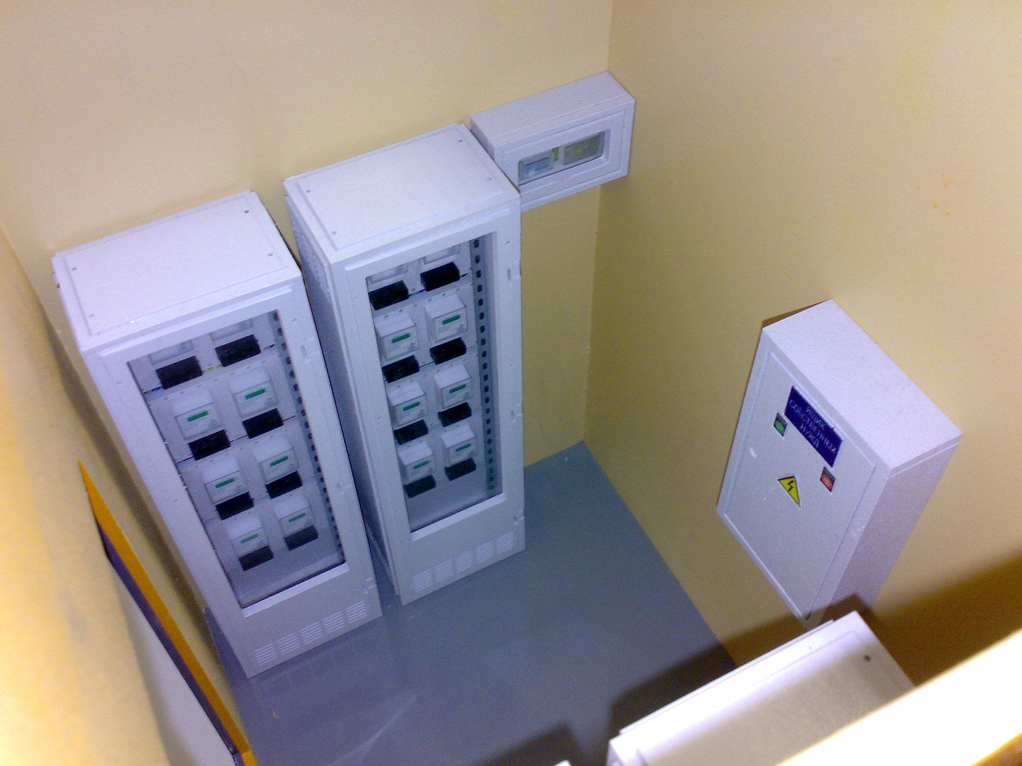

Вот, например, один из макетов, изготовленный, с помощью этого станка:
13012012675.jpg (3667 просмотров) <a class='original' href='./download/file.php?id=45661&mode=view' target=_blank>Загрузить оригинал (478.96 КБ)</a>
13012012676.jpg (3667 просмотров) <a class='original' href='./download/file.php?id=45662&mode=view' target=_blank>Загрузить оригинал (521.83 КБ)</a>
13012012680.jpg (3667 просмотров) <a class='original' href='./download/file.php?id=45663&mode=view' target=_blank>Загрузить оригинал (467.88 КБ)</a>
13012012683.jpg (3667 просмотров) <a class='original' href='./download/file.php?id=45664&mode=view' target=_blank>Загрузить оригинал (591.51 КБ)</a>
DSCF5345.JPG (3667 просмотров) <a class='original' href='./download/file.php?id=45665&mode=view' target=_blank>Загрузить оригинал (1.15 МБ)</a>
