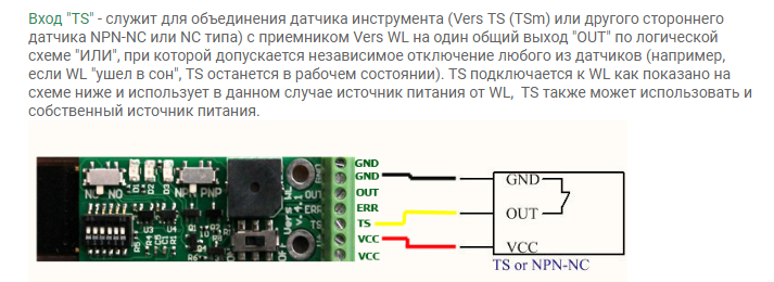

3. Кто-то "сильно умный" решил, что если он делает датчик касания и датчик длины, то не надо ничего делать,
чтобы эти датчики работали вместе. Ну не знаю... три штырька на одном из них предусмотреть что-ли, для подключения другого.
Ну просто, чтобы клиенты воткнули и пользовались, а не хренью всякой страдали вместо того, чтобы делом заниматься.
Наверное экономил квадратные миллиметры на печатке, наверное в шкафу 600х400х400 мне было бы трудно найти еще 2х3мм места.
Изрядно времени уже убито на повторное чтение мануалов, думается мне еще столько-же понадобится чтобы они всё-таки заработали вместе.
Вероятно придется схему подключения менять целиком.

Как пример: в комплекте есть резистор для подтяжки - это отлично.
Но нет отдельного порта для него на плате, т.е. вы либо суете его в одно с проводами гнездо, и что-нибудь рано или поздно вываливается,
либо что-то куда-то паяете, потому что в устройстве за 100+$ сэкономили пару юаней на еще одном-двух зажимах "под винт".
Китайские прям технологии экономии на мелочах ради того, чтобы пользователи потом тратили в 100 раз больше времени и денег на доделку...
По "новой" схеме мне в этот "порт" надо уже три провода впихнуть, удобненько, да ?
Либо что-то где-то коммутировать и распаивать внутри щита, провода какие-то куда-то тянуть итп.

SVP писал(а):3. Кто-то "сильно умный" решил, что если он делает датчик касания и датчик длины, то не надо ничего делать,
Спасибо. Спасибо мать вашу.
Картинка из Руководства пользователя
wl_and_ts.PNG (2976 просмотров) <a class='original' href='./download/file.php?id=164282&mode=view' target=_blank>Загрузить оригинал (141.49 КБ)</a>
SVP писал(а):Как пример: в комплекте есть резистор для подтяжки - это отлично.
Это замечание принимается, подумаем как добавить удобство.

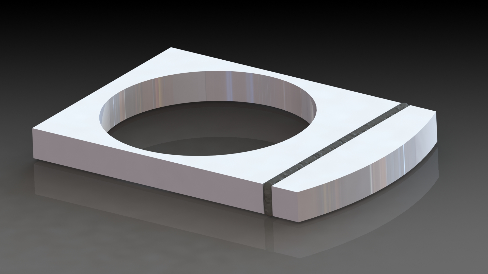

CR2032 battery holder.JPG (2840 просмотров) <a class='original' href='./download/file.php?id=164349&mode=view' target=_blank>Загрузить оригинал (583.04 КБ)</a>
Можно же это как то предусмотреть?
И ни капля не попадет, если герметизировать. (я тут не спец, так что может есть нюансы)
Лично ещё не встречался с этими центроискателями, так что просто предложение.
А с СОЖ ещё не работал. (не верю, что он так разлетается в ОЦ, для этого же есть защита/короб/дверь, что бы из кабины не вылетало и трусы не мокли, а то с таким успехом и мастерскую можно затопить и разориться на доливке СОЖ) А про то что иногда забывается дверка закрыться и не тот код запустить - слышал и всё в лицо, как душ :hehehe:
Re: Vers: Центроискатели, датчики (коммерческие вопросы)
xenon-alien писал(а):Можно же это как то предусмотреть?
Конечно можно. Только приходится выбирать - компактный датчик или удобство. Вот в Renishaw батарейки удобно менять, да и не CR2032 там, а аж 4xAA (MP12). Только вот интересно будет посмотреть как будешь пользоваться датчиком, длина которого превышает расстояние между столом и шпинделем?..
xenon-alien писал(а):А с СОЖ ещё не работал. (не верю, что он так разлетается в ОЦ, для этого же есть защита/короб/дверь, что бы из кабины не вылетало и трусы не мокли, а то с таким успехом и мастерскую можно затопить и разориться на доливке СОЖ) А про то что иногда забывается дверка закрыться и не тот код запустить - слышал и всё в лицо, как душ :hehehe:
Оно всё внутри кабины... Но и руками ты лазишь тоже внутрь кабины, и центроискатель ставится в шпиндель тоже внутри кабины, а там капает ото всюду... А потом удивляешься: на трусы-то как попало?.. :)

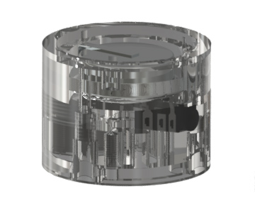

hmnijp писал(а):Батарейку можно было бы сбоку вставлять через окошко, без разбора и юстировки
Такой вариант мы рассматривали. Получился бы немного больше корпус и немного дороже датчик. Но мы пошли дальше. С такими размерами и за те деньги нам показалось более эффективным сделать ещё один датчик без смены батарейки, с литиевым аккумулятором, Vers WLR (где R - Rechargeable). Прибор уже разработан и вместе с некоторыми другими новыми разработками дожидается необходимого расширения производства.
wlr_body.jpg (2804 просмотра) <a class='original' href='./download/file.php?id=164352&mode=view' target=_blank>Загрузить оригинал (44.48 КБ)</a>
