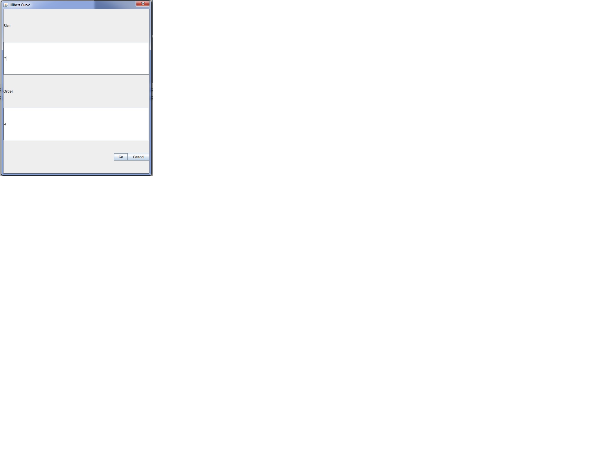

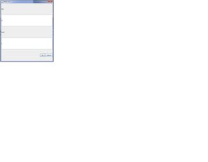

- artclonic
- Мастер
- Сообщения: 565
- Зарегистрирован: 07 июн 2014, 12:40
- Репутация: 36
- Контактная информация:
- Nick
- Мастер
- Сообщения: 21816
- Зарегистрирован: 23 ноя 2009, 16:45
- Репутация: 1735
- Заслуга: Developer
- Откуда: Gatchina, Saint-Petersburg distr., Russia
Re: Полиграф
Вот тут должно быть:
http://en.wikipedia.org/wiki/Hilbert_curve
Скорее всего кол-во итераций и размер.
