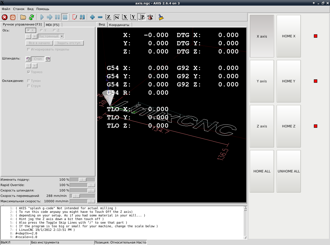

Сделал в Glade кнопки:
1.png (4357 просмотров) <a class='original' href='./download/file.php?id=58461&mode=view' target=_blank>Загрузить оригинал (102.66 КБ)</a>
Что дальше делать? Куда, что сохранять. Сохраняется с расширением .glade .

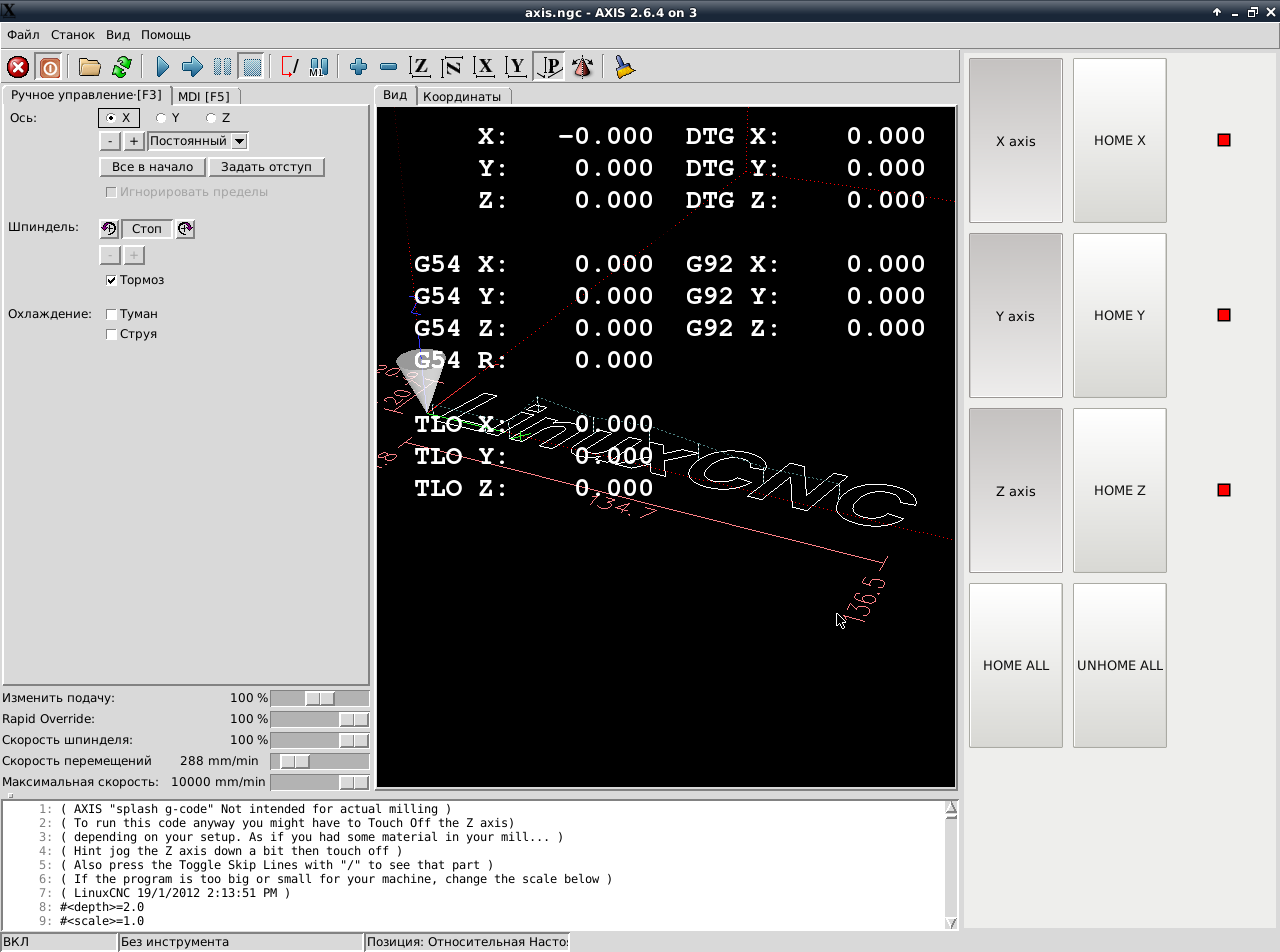

Получилось воткнуть панель в axis:
2.png (4343 просмотра) <a class='original' href='./download/file.php?id=58476&mode=view' target=_blank>Загрузить оригинал (138.03 КБ)</a>
Появившиеся пины HAL:
Owner   Type  Dir         Value  Name
    22  bit   IN          FALSE  gladevcp.hal_hidetable1
    22  bit   OUT          TRUE  gladevcp.hal_radiobutton1
    22  bit   OUT         FALSE  gladevcp.hal_radiobutton1-not
    22  bit   OUT          TRUE  gladevcp.hal_radiobutton2
    22  bit   OUT         FALSE  gladevcp.hal_radiobutton2-not
    22  bit   OUT          TRUE  gladevcp.hal_radiobutton3
    22  bit   OUT         FALSE  gladevcp.hal_radiobutton3-not
    22  bit   OUT         FALSE  gladevcp.hal_togglebutton1
    22  bit   OUT          TRUE  gladevcp.hal_togglebutton1-not
    22  bit   OUT         FALSE  gladevcp.hal_togglebutton2
    22  bit   OUT          TRUE  gladevcp.hal_togglebutton2-not
    22  bit   OUT         FALSE  gladevcp.hal_togglebutton3
    22  bit   OUT          TRUE  gladevcp.hal_togglebutton3-not
    22  bit   OUT         FALSE  gladevcp.hal_togglebutton4
    22  bit   OUT          TRUE  gladevcp.hal_togglebutton4-not
    22  bit   OUT         FALSE  gladevcp.hal_togglebutton5
    22  bit   OUT          TRUE  gladevcp.hal_togglebutton5-not
    22  bit   OUT         FALSE  gladevcp.hal_togglebutton6
    22  bit   OUT          TRUE  gladevcp.hal_togglebutton6-not
Re: Модернизация 6Б76ПФ2
Теперь в custom_postgui.hal привязываем появившиеся пины к сигналам joint-select-a
т.е.:
net joint-select-a  <= gladevcp.hal_radiobutton1
net joint-select-b  <= gladevcp.hal_radiobutton2
net joint-select-c  <= gladevcp.hal_radiobutton3
Кстати, можно сделать еще изменения инкрементов, сейчас они подключены к mux16, в общем сделана подотовка под галетник.

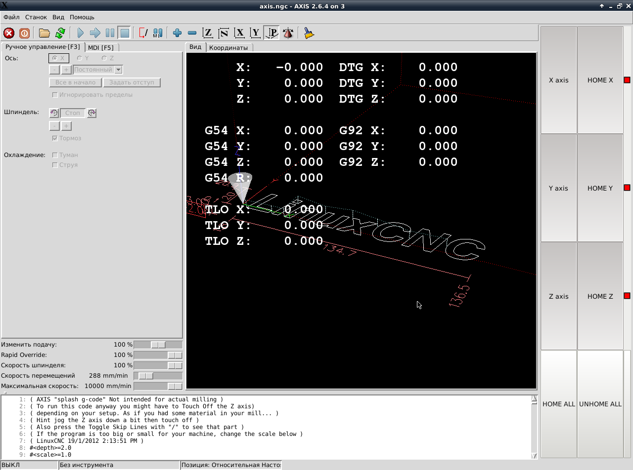

Теперь получается следующее:
3.png (4267 просмотров) <a class='original' href='./download/file.php?id=58546&mode=view' target=_blank>Загрузить оригинал (137.16 КБ)</a>
Все кнопки выбора осей постоянно "нажаты" и не реагируют на клик почему-то. В "установках hal" все три оси активны.

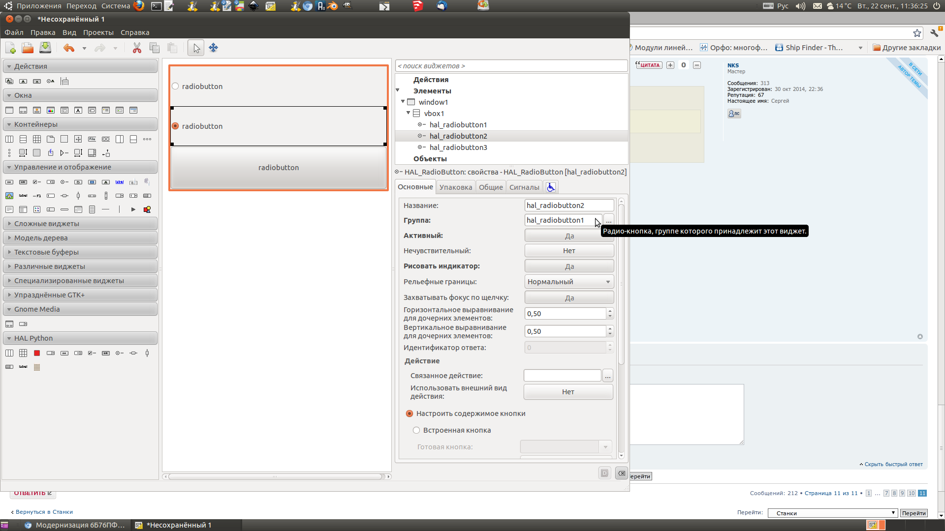

В Glade во всех radiobutton нужно выбрать группу, одну и ту же. Точнее во всех кроме первой выбираешь первую.
Снимок-7.png (4265 просмотров) <a class='original' href='./download/file.php?id=58547&mode=view' target=_blank>Загрузить оригинал (246.1 КБ)</a>
